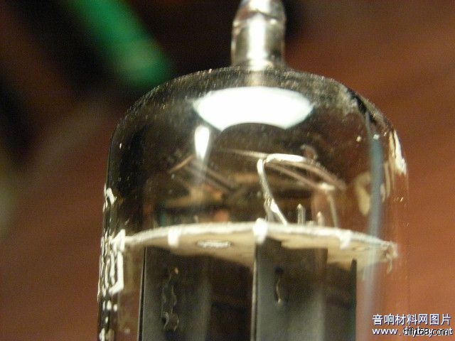

快看都是D环!沃尔沃82长屏D环     西门子82 长屏D环
到底什么管啊~~??
沃尔沃(2008/12/10 0:35:33 上传)
西门子(2008/12/10 0:35:33 上传)
沃尔沃的ECC83暗码怎么识别?比如:
mc2  D8J
Mc1  D7F
MC 开头是德国原厂的意思么?mc1是否好些?

上面是Valvo下面是Siemens 都是50年代中期的 长屏D环管子.
Valvo的那对声音相当好.
有多好?比长屏方环大盾?和斜圆环长屏的沃尔沃有什么不同?
