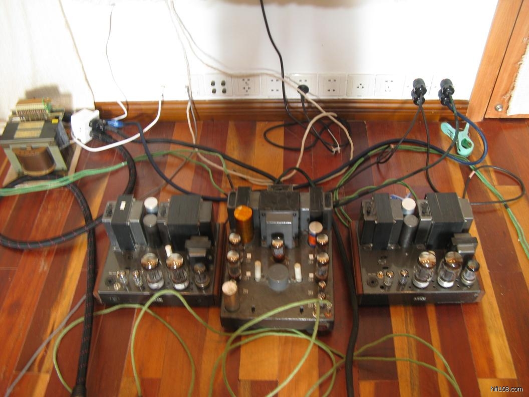

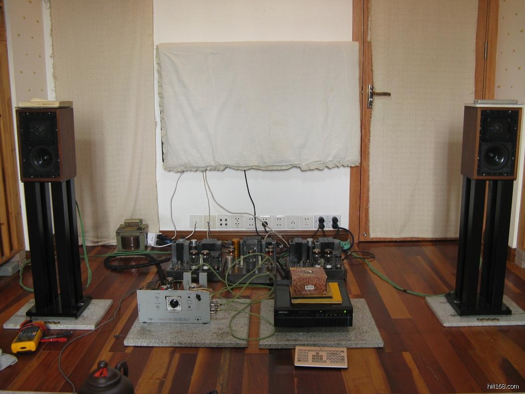

喇叭是Rogers 的黑牌9千多号,高音是蓝黑线,低音是绿盆,分频器的版本是Rifa电容,威文线绕电阻。按照阿明的分类属于中期的黑牌。箱子的整体状态很好,里面的东西都是原装的,单元的状态也很好,箱体的密封程度也还算可以。箱体的外观我也很喜欢,多数15OHM的35A是桃木皮,我这对颜色深,搞不清是柚木,还是Rosewood。也许是桃木的35A看得太多了,我比较喜欢我的这对的颜色。
后级我一般用LEAK的TL50和ST60推。说起LEAK的后级,有太多的故事,我自己的也花了几年的时间慢慢复原,至今还在折腾。
ST60的管子:第一个是大盾代工的55年的长屏B339共阴放大,56年合金柱斜D环汉堡的ECC83长尾倒相,4个59年的荷兰希塔厂的EL84,整流是荷兰希塔厂59年的DD环GZ34。
TL50的管子:第一级共阴57年的荷兰希塔的EF86,长尾倒相是56年合金柱斜D环汉堡的ECC83,KT88用了57年的GEC KT88,整流是荷兰Eindhoven产的8引脚的铁座单碟片焊屏GZ34。
前级是我自己DIY的,按照CAT的线路,用古董料制作的。这个机器也是花了两年的时间,不断的调整,这个已经是第四台了。
前级是DIY的,和LEAK厂机不同,一直在折腾,所以没有固定的管子的搭配。CAT的线路是一个ECC82,一对ECC83,一个E88CC,手上管子很多,可以按照要求,自由组合。整流我一般用GEC的U82。
CD是Meridian的596。
脚架是Foundation的银版Designer。
我用了电源隔离牛,是德制的古董,1600W,片子是烧焊固定的,振动很小。有两组110V,所以110V和220V都可以用。CD和前级是接在隔离牛上的。
墙插到隔离牛的电源线用的是正品原装的银彩25周年,CD的电源线是是朋友搞一条古董电源线+瓦特的插头和插尾,前级是PS的一款电源线,型号忘了,也是原装的,好象是他家的老二。TL50的电源线是用的英制古董线,用了瓦特的插头,ST60用了DIY的奥丁,也是瓦特的头子。
CD到前级,前级到后级的信号线是美制古董线DIY的,RCA头子一条用了WBT的0101,另外一条是还有瑞士的RCA古董头。
喇叭线是美制单支古董线,我用双支,插头是英制RS古董香蕉头。
