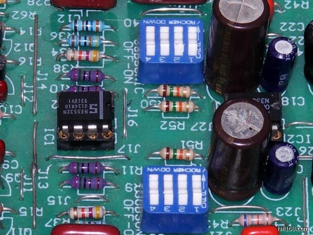

“盗版”成熟的电路,如同我们学习牢记圆周率一样,这样我们就不用去推导圆周率,只要会用就行了。我佩服自己去推导圆周率,然后才使用圆周率的先生;但我更赞赏能够熟练运用圆周率的朋友。这只是一个比喻,可能不很恰当,只想说明一个问题,DIY不一定要自己去设计从头做起,在成熟电路的基础上进一步发挥自己的“创意”,大多数情况是“事半功倍”。
223#
回复: 关于LP里RIAA曲线应用的讨论;我的“LP计划”目标已经基本实现;声场啊声场!原来是这样简单!
下图是我的这个“盗版”DIY的唱头放大器的MC/MM选择开关、输入阻抗匹配选择开关;以及输入放大部分。
最后编辑松香味 最后编辑于 2007-04-25 15:15:31
224#
下图是我的这个“盗版”DIY的唱头放大器的(输出)高通滤波器(25Hz/-12dB)选择开/关;
