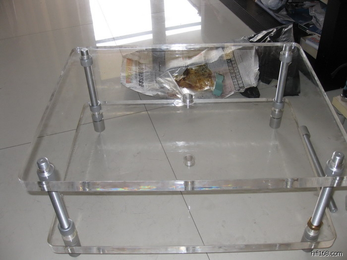

很多看过我的帖子的朋友关注我现在使用的器材架,于是发帖详细汇报一下。
    几个月前,小镁开发的纯镁systune器材架金属套件受到100%好评和热捧,无一退货。经过几十套的使用心得反馈,小镁决定不计成本diy一款超级器材架。
    金属件当然依然是使用最熟悉的纯镁,这次连丝杆也用纯镁制作,选用m20的规格,用材料力学计算过,强度完全不成问题。
    长丝杆的加工有难度,要避免中部的鼓形变形。
    丝杆表面进行高温烤漆处理,同时有回火的作用,降低内应力,使声音更松弛。
    脚钉用了之前的旧的套件,没有烤漆,外观旧点,做实验吧。
jpg(2012/7/5 10:20:23 上传)

亚克力板材水很深,都说是亚克力,但价格差3倍,当然是买最贵的进口全新料的啦。
这种是做光学的材料,325mm厚的板材,叠在一起,厚度为75mm,但报纸上的字非常清楚,透明度超过玻璃。
jpg(2012/7/5 10:27:48 上传)

为了和systune的板材进行混装、对比,尺寸设计成一样的。

开始组装,每个螺丝位都要抹上润滑油,声音润泽很多的。

装好两层架。上面还可以任意加层。
中间专门开了个洞,以后还有妙用。

既然开工了,就多做几个。
最后的效果。

这次Diy的器材架有几个特点:
1、可以任意加层减层,连接件是通用的,也就是说可以把三个双层架改成两个三层架。
2、可以任意调整层间高度,以适应器材。
3、每层可以独立调节水平,尤其是顶板,调节水平非常容易,最适合放置cd机和黑胶唱盘。

等听感
由于换架子前后的器材完全没有变化,所以很容易比较出新架子和旧架子(systune)的区别。
我的Systune架子已全部改为镁的金属件,本来效果就有了很大的提升,换了新架子后,仍然有明显的进步:
1、
播放黑胶碟,systune架子拍一下顶板,喇叭会有振动反馈声,而同样的力度拍新架子就没有反馈声了,这证明亚克力的减振性能非常优秀,难怪被广泛用作黑胶转盘的材料。
2、
个架子都换过来,却没有音染或某频段突出,证明这种组合声音很中性。
3、
声底更宁静,而且声底宁静的同时,音乐感觉比systune架子声音活跃些。
4、
透明面板,器材接线很方便。

纯镁?不可能吧?
记得镁条易燃啊

纯镁?不可能吧?
记得镁条易燃啊
    镁条在纯氧中会剧烈燃烧,但在空气中很稳定。纯镁机加工时要控制好切削速度和冷却介质,否则会爆燃引发火灾。
    镁金属的晶体结构是独特的密排六方结构,这种结构具备最优结构强度和阻尼性能。镁合金的比强度和比刚度都高于铝合金和钢,在不降低零部件强度的前提下,镁合金零部件的质量比铝合金或钢的轻很多;镁合金具有良好的抗冲击性,是塑料的20 ;拥有优良的尺寸稳定性与良好的能量吸震性(20MPa 应力水平下镁合金的振动衰减系数为20 % ,而铝合金只有1 %) ,是制造抗震零件的好材料。
    然而由于型材少,加工困难,表面处理麻烦。镁合金迟迟未能在脚钉制作中派上用场。

19#
这个systune架子本来就不算是特别稳重的结构,用纯镁制作螺杆,对安装和强度的余量有一些担心。
