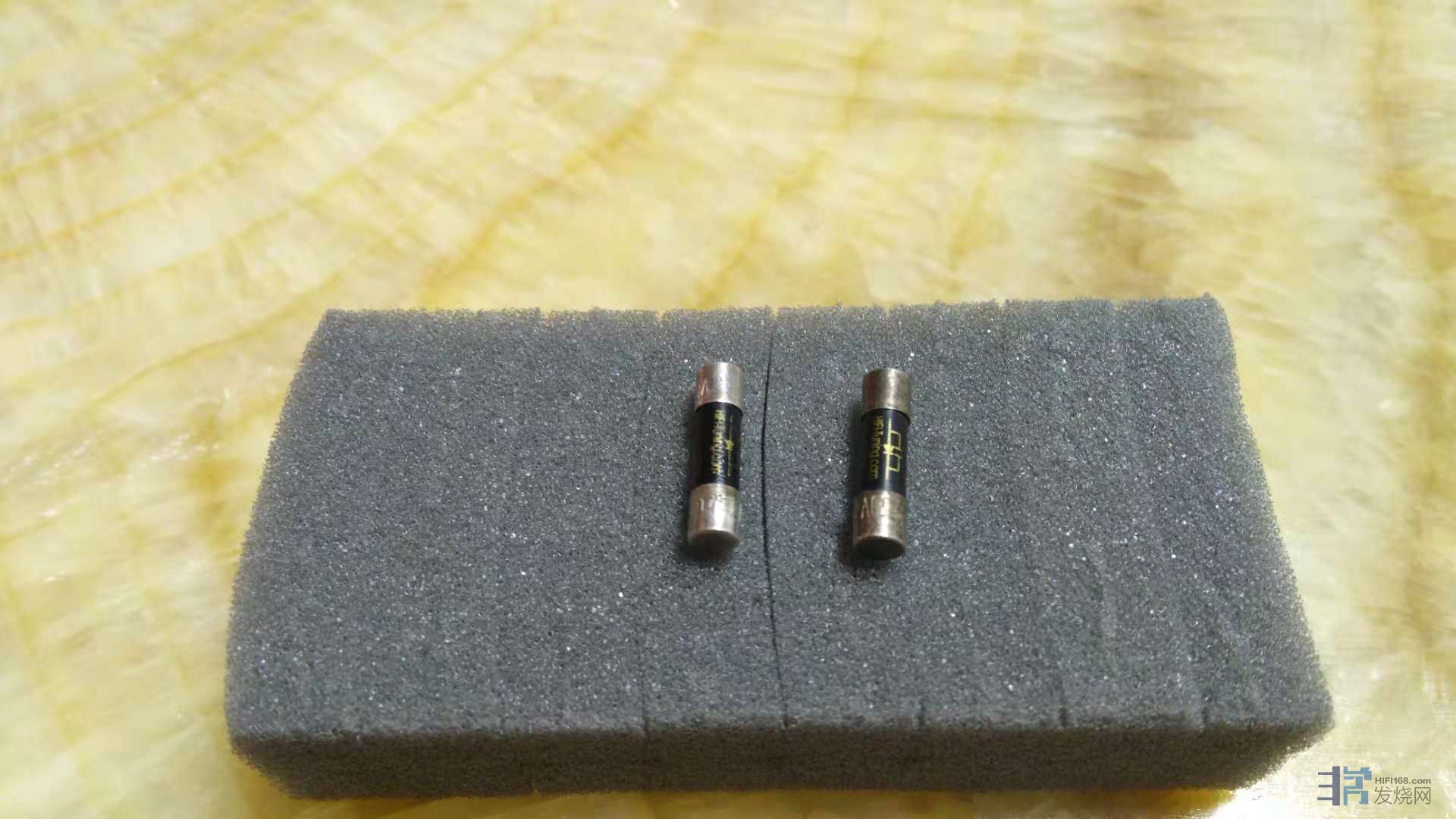

1、出购自诺昌音响原装瑞士瑞宝Ensemble tubesox胆套四个,一起出,每个330元,原包装就是一个塑料桶装2个。
2、出德国HiFi-Tuning Supreme旗舰保险丝,规格5X20mm6.3A8A各一条,每条250元。
有意的朋友请与我联络,
