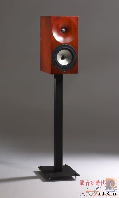

莺簧婉转——Amphion Argon2
    提到芬兰这个“千湖之国”,许多人首先联想到的定是那繁星般的湖泊和茂密的森林,在时尚一族的眼中,最为熟悉的则是芬兰的通信巨头“诺基亚”了,对于芬兰的音频设备,也许很多发烧友还不甚了解。今天,就让我们认识来自芬兰的Amphion(奥德菲尔)Argon2(夜莺)音箱。
        Amphion(奥德菲尔)是芬兰一家对音箱设计及环境声学有着深刻理解的厂商,他们认为长期以来音箱在消声室内与用户家中的表现差异是困扰着广大音响发烧友的一个重要因素,本着“音箱是为人耳而非为仪器服务”的理念,奥德菲尔充分地考虑到人耳听觉特性和房间声学条件的影响因素,凭借其专利技术——Uniformly Directive Diffusion(UDD均匀导向扩散技术) 减少房间反射因素对声音的影响,确保每一款产品在任何环境下都有满意的表现。此外,奥德菲尔还通过一系列特殊的设计方式使分频点更低,确保在人耳最为敏感的(3k5kHz)频段没有分割,使听感更为顺滑、自然。
        Argon2是奥德菲尔早期的书架式音箱Argon的改进型号,新款的Argon2采用了更加坚固和容积更大的箱体,在单元选择和分频器设计方面也更加精益求精,为其婉转动听的声音表现,Argon2有个漂亮的中文名字——“夜莺"
单元与分频设计
    在单元的选择方面,夜莺选用了两只铝制振膜单元,高音单元的直径为1英寸,被设计成为号角式,此号角设计很有特点,向内凹陷的圆形号角嘴看起来是与音箱一体的,这无疑为生产工艺和成本提出了更高的要求,高音单元被安装在号角嘴之后,与低音单元处于同一垂直面,可以增加声波与空气的耦合量,提高单元效率,这一设计也是奥德菲尔公司的一大特色,它是让分频点降低的重要手段。夜莺的分频点选择在了非常低的1.2kHz,这对一般的书架箱而言简直不可思议,要知道,除了高效率的号角式设计外,如此之低的分频点对于单元的素质也是不小的考验,如果在单元所负责的频段由于其本身的素质不够而引起失真,那降低分频点就得不偿失了。夜莺音箱使用了一只口径为6.5英寸的铝制振膜低音单元,该单元外形中规中矩,其音圈和磁钢都不属于特别粗壮的类型。夜莺的分频器被黏贴在内箱的底部,与接线柱用导线相连,粗壮的绕制线圈和电容器让人信心倍增。接线柱为WBT的订制高端产品,保证连接的稳定性。
箱体结构及外观
    夜莺音箱的箱体制作让我们在拆解的过程中颇为赞赏,箱体的板材非常厚重,目测在20mm以上,在号角处更为坚实,箱体内部的吸音材料较一般书架箱而言填充得更满,箱体内部有两条加强装置,一块很厚的MDF板用来在内部支撑箱体,提高稳定性,还有一只棍状的加强筋用来抵住低音单元的背部,使其稳定性大大提高,这种设计倒比较少见。在查看夜莺的箱内结构后,有一个疑问随之而来:整个音箱除了低音单元是可拆卸外,其背部只有倒相孔,而后面板是无法拆卸的,那么一旦高音单元或者分频器出现问题,修理将是非常复杂的。相信如果不是奥德菲尔的工程师对自己的产品抱有相当的信心,是不会采用此种设计方式的。夜莺的外观上漆工艺也较老款产品更为精致,在鲜艳的樱桃红色里泛出油润的光泽,与银白色的单元搭配相得益彰,个性而不张扬,活泼而有内涵。
