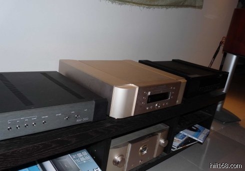

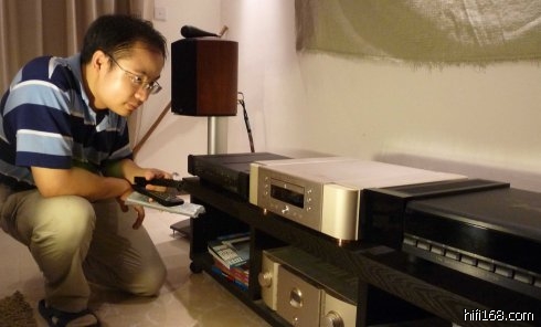

在朋友的合力下,我做了一次非常有参考价值的横向比较,现将听感报告汇总整理如下,以供音响发烧友参考。

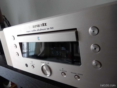

采用CD机为我的马兰士旗舰SACDSA7S1
音箱为B&W805S书架音箱,搭配合并功放分别是:KRELL kav300i,贵丰CALLISTO 2100,马兰士PM11S1,麦景图MA6800

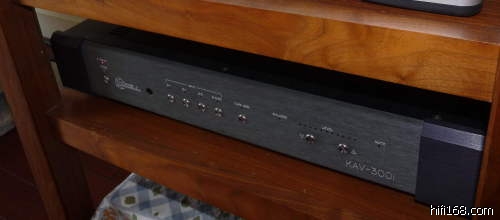

KRELL kav300i8欧姆时输出150瓦,当年价格20000元:与805S的相性非常好,是我听过的数台不同品牌的功放中,KRELL KAV300I是唯一能把805S推成雄伟饱满如中型落地箱的功放。他能将805S的动态完全释放,举手投足干脆有力。很明显,由于高频舒展,低频强劲,使得形体感具有高大威猛的感觉。高频明亮而直接,非常健康而一往直前,不加修饰,没有高贵的气质,没有柔美的线条。将最直白而真实的一面射向我。中频饱满而大气,力量感十足,不管交响还是人声,你不会感到委婉或者柔美,你会感到刻画的深刻而明亮的线条,有时候,这种线条的边缘甚至缺乏修饰而感到有一些颗粒感,但是其线条中心的凝聚与绝对的肌肉感让你感受到力量的充沛。而低频,更是夸张到震撼,以惊人的凝聚与下潜,仿佛泰森的记记重拳与迫击炮的轰鸣,给人权威感与干脆感。这台功放非常适合进行动态的PK,在短时间聆听会给你非常强大的冲击力与震撼度。但是,长听的化,可能会感到音乐线条的边缘太过锐利,锐利得出了颗粒感,你可以自己试验一下,将电视机的锐度调到最高,对比度调到80%以上,这时的画面中的人物或风景的边缘,就接近KRELL带给你的声音的线条边缘的感觉了。在听交响时,有非常霸气的气势与动态,而听温婉的人声时,就显得过于锐利而不够耐听了。总体表现相当抢眼的强力功放。在这4台功放中,唯一令我被压倒性的气势所震撼,感受到805S发出落地箱一样的三频表现的功放。KRELL的力量,瞬态,气势,锐利,果然不同凡响。在搭配上,从我自己听过的组合来看,KRELL无论搭配B&W还是丹拿,ATC,JBL都撑的开,而且有激情与力量,不太会出恶声。具有典型的美国式的热情与激昂。KRELL在中档设备中,需要朝增加气质与细腻的方向调整,就会非常好,当然,毕竟受限制于价格,还是把这份期待给FBI合并机这种顶级产品吧。

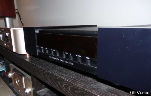

贵丰CALLISTO 21008欧姆时输出100瓦,当年定价28000元:来自欧洲丹麦的功放,以气质优雅闻明HIFI界。实际聆听下来,他的声音,明显比KRELL来得甜美。要说比明亮与直接,贵丰2100不如KRELL,但是,他的细节丝毫不比KRELL少。2100用宽松自然的方式将音乐流动起来,那么顺滑,那么迷人。同样一曲贝9KRELL在乐器合奏时,显得有些毛边而使人心浮气躁,而贵丰2100,仿佛优秀的指挥那样气定神闲!将乐队的气质带给听者。高明!他的背景非常的黑,使得乐器能够立体地浮现在一个明确的声场中。KRELL在细节的表现上采用增加对比度与锐度的方法,清晰是非常清晰,但是,有刻意强调的嫌疑。而贵丰2100却是细腻地将细节自然地表达出来,让你听得一点也不累。他的人声非常好听,无论男声还是女声都显得温润,而非KRELL的强横而硬朗。所以,在人声的表现上,相信只要你对人声有理解,有心得,很可能投贵丰2100而非KRELLkav300I一票的。在钢琴的表达上,KRELL颗粒清晰,重量感与敲击感爆发力十足,而贵丰的钢琴,毒得令人想要流泪,心中感慨啊!饱满的力量感是仿佛由内力敲出来的,散发着一股富丽堂皇的余韵。特别是小提琴,KRELL300I的小提琴边缘太过锐利导致明亮过头,委婉气质不足。而贵丰2100令人感觉到罗西尼弦乐中小提琴密不透风,委婉曲折的富有透明感的稠滑声线。那么,贵丰2100的缺点在哪里呢?就是中低频在表现强烈的贝司与鼓声上,与KRELL300I相比,不够干脆,“量“没有能完全由“质”去控制。在低频与极低频的衔接处,显得偏肥厚了些而不够爽快。但是,这点,在非聆听快速而爆棚的音乐时,是不会暴露出来的。贵丰,是一款有极佳贵族般气质的优秀功放。适合长时间聆听感人音乐的发烧友。用来与KRELL PK气势,会比较失望。但是,天天听,一口气听数小时的话,无疑是非常适合的。贵丰中档产品,在气质上非常完美,只要朝增加动态与瞬态反映的方向前进,会非常完美。贵丰功放,由于注重扎实稳健的中低频,所以,搭配亮声的音箱能够达到很好的互补作用。

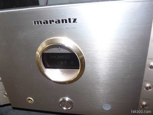

马兰士PM11S18欧姆输出100瓦:日本马兰士,继承了美国马兰士的衣钵后,其2004年的旗舰合并功放,当年发售价格20000元,实力会怎么样呢?这款功放是我当时与SA11S1一起购买用来驱动805S的,所以对其可谓是知根知底的老朋友了。说起他的声音自然不在话下。可以说,现在的马兰士,声音是非常欧化的。打个比方,如果说金嗓子是典型的日本声,那么,无疑马兰士完全称得上是欧洲声。这首先要归功于马兰士经验丰富的总设计师,居住在比利时的石渡健。
他受到欧洲文化的熏陶,在产品的设计上极大的参考了欧洲文化以及欧洲的HIEND设备。加上马兰士是世界级的国际化大厂,其成本控制远远比HIEND小厂来得低,所以他的产品,我听下来是真正称得上超高性价比的。PM11S1的声音的气质与顺滑度,是一流的。 驱动B&W805S非常细腻而有感染力,声场的透明度一流。在力量感上虽然不能与KRELL300I相比,但是比其贵丰2100,在低频收放的瞬态上,有过之而无不及,现代马兰士的旗舰合并机,非常注重声音的速度与瞬态,绝不会给人肥慢的感觉。PM11S1的高频比KRELL300I明显要凝聚而致密柔顺,表现在女声与小提琴上尤为明显,而在中频方面,能够使805S发出丰厚而有强烈实体感的低频,还原男声与女声均十分健康而中性,令人能够陶醉在丰满致密的人声中。在透明度上,PM11S1做的非常好,在播放SACD时有强烈的通透与纯净度,这点,在于同厂的SA7S1SACD机组合后,显得相性非常完美。低频无论在饱满与瞬态上均令我满意,在音乐感上,将致密而华美的音乐还原出来,长时间听也不会劳累。与贵丰2100比,优势在于通透度与低频的稳定解像与瞬态,劣势在于气质虽然比KRELL300I优秀,但是不如贵丰2100来得绵密与蓬松,在表现大场面交响时,纵深感比起贵丰2100要差一些。是极其有信价比的全能型功放,适合入门发烧友稳妥地搭配相对中性又不失音乐味的组合使用。
马兰士既有丰富的音乐味,又有非常HIFI的素质。不愧是性价比极高的选择,推动805S十分有气质。

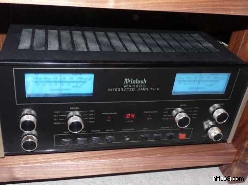

麦景图MA6800 8欧姆时输出150瓦,1995年发售的产品:在搭配天朗的大同轴ARDEN音箱时,非常宽厚而大气,力量浑厚而音乐绵密而柔和。然而,搭配805S简直是一场灾难。表现在三频的脱节与虚胖。具体说,就是MA6800很努力将805S拉成如同KRELL300I下的落地箱般的高达形体,但是却缺乏强健肌肉的支撑,使得骨骼疏松不堪重负,声音的形体感大,却十分松散,低频糊成一团。音乐非常浓郁,却化不开。所以,MA6800仅仅100瓦德功率,要驱动805S这类具有难驱动的监听音箱,还是不适合的,可能,200瓦的MA6900会好一些,因为上海由音响专卖店就以6900驱动805S做展示。当然,驱动天朗的大同轴落地箱ARDEN还是不错的。麦景图的功放,在音乐的宽松与温厚上做的相当出色,只是由于其输出变压器的特性,使得其功率在2欧,4欧,8欧姆时都固定在一个输出功率,比如这台6800就是100瓦。而不像一般厂商的功放,8欧输出100瓦,4欧输出翻倍到200瓦。这样一来,对于标称8欧姆的805S,在实际工作中,阻抗滚降后,麦景图100瓦的功放表现就要打折扣了,于是网上也可以听到有言论说麦景图,药玩500瓦输出功率的功放。
