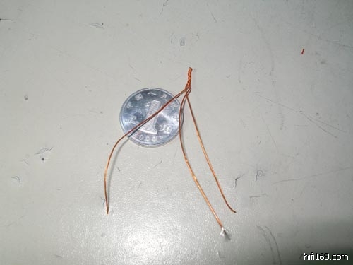

对于低输出MC唱头的传输,我一向奉行简洁的原则,所以使用的唱臂,都是用VDH纯银唱臂线连接插头直接到唱头,所以对于那短短的唱头架连接线一直都没有深究。
最近受KEN版所托,他那支linn唱臂的唱头线太菜,而且超长,就算是肯花钱,也买不到好线,所以让我帮他DIY。
接受重任之后,从理论上说,首要的任务是选线,因为是低输出MC的传输,首先要求导电率超强(原因后面有交代),自然就会选用纯银线。
由于单支银线的中高频过于突出,线体也较硬,所以选取了多股纯银线并采用了近乎于李兹线的方式来编织。
这是最初的试验品,由于在标识和编织上都没用分方向,所以失败了。
jpg(2010/3/18 22:14:34 上传)

一番寻觅之后,发现这款原用于光纤通信的多股纯银线居然还有多种颜色,于是在总结失败经验之后,在编织时仔细分清了方向,并在套收缩管时加以识别,终于大功告成了。
jpg(2010/3/18 22:25:04 上传)
这款编织的唱头线非常柔软,这样连接也没有问题。
就算是手脚笨一些,也很容易装上唱头架。

请问哪里能找到这种线呢?具体的编发怎么样最好呢?希望楼主详解

原帖由 无难 于 2010-3-18 23:17:00 发表
在广州比较容易找到。
编织的方式上面已经有图了,但比较难说清楚。
如果是李兹线的话,要把线弯成直角,需要采用模具来编织,这样太麻烦了,我只是徒手编的。
jpg(2010/3/19 18:37:14 上传)
