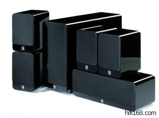

说到英国Q-Acoustics(Q牌),大家可能对它还不太熟悉。不过它确实有不小的来头。Q-Acoustics(Q牌)是全欧洲最大的Hi-Fi系统家庭影院系统多房家庭娱乐系统自主生产商和经销商之一的英国Armour Home Electronics(Armour家用电子)的拳头品牌。在2005年,Q-Acoustics(Q牌)推出了备受消费者喜爱的1000系列,也得到了各国杂志众多的奖项。他们取得这样的成绩是因为其设计师出色的设计——他们从来没有被强迫妥协他们的设计理念,和一丝不苟,质量过硬的生产执行方案,使得推出的产品具备最佳化的声音表现性能。在2007年,Q-Acoustics推出的了1000系列的升级产品1000i系列。该系列共有六个型号,分别是1010i和1020i两对书架式音箱、1030i和1050i两对落地式音箱、1000ci中央声道音箱及1000si有源式超低音音箱。

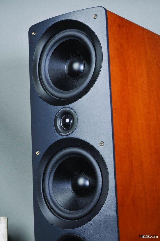

1000i到底在哪些方面升级了呢?首先,高音单元的组装配件得到提升,用到了铁磁流体,微聚酯编织的高音单元。其次,升级了滤波器。用到的是特别订制的Lingkwitz-Riley滤波器。高音单元主要的电容和其他全部的电容都由低泄漏聚丙烯材料制成,并且通过测量的振动分析数据来优化谐振。而全部的滤波器都由特别定制的纯铜线材来做内部连接(包含座地箱的Bi-wiring双线连接)。再次,升级了内置的阻尼材料,这些材料由不同音响表现性能的不同材料组合成,起到了更加优异的消除谐振效果。最后,严格要求每一个驱动单元均需要通过“扭矩装配法”安装入坚硬、低谐振、微弧状的32mm厚前面板内。外表方面,该系列全部产品均有石墨黑色,山毛榉色,樱桃木色饰面供选择。

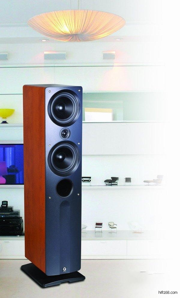

再具体说下本文介绍的1050i都有哪些特点。被山榉色木皮包裹外侧的它给笔者的第一视觉印象就是很清新,素雅,仿佛能够呼吸到山野里春雨过后大自然的味道。如果各位家中装了木地板或者木质的其他装修,它一定能够与你的家居环境完美地融为一体,成为一件不可或缺的饰品。而略带弧形的边界又的确有很“Q”的感觉,叫人爱不释手。1050i是1000i系列中按照精巧比例制成的旗舰产品,它有在同系列中独一无二的两只165mm的低音单元,应该有最好的低频表现。夹在两个低频单元之间是得到提升的高音单元。最下面是低音反射孔。1050i通过中置铝金属支柱和由上往下安装的减震钢钉可以使得音质和美观都有不小地提升。另外值得一提的是,它的性价比可是非常的不错。连他们的设计师都提出了要“重新定义我们所能做到的”的理念和设计现在世界上所认知的最超值的扬声器产品
