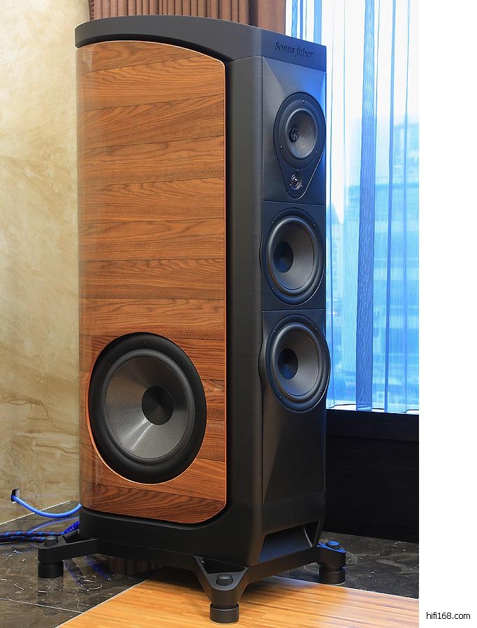

2010年6月26日,Sonus Faber在威尼斯舉辦了別開生面的產品發表會,大手筆邀請全球代理商與音響媒體齊聚一堂,為的就是宣告「The Sonus Faber」誕生。The Sonus Faber可說是這家義大利喇叭廠最龐大的喇叭,兩支喇叭加起來重量高達610公斤,等於每聲道305公斤,171.3公分的身高也創下了Sonus Faber的新紀錄。無疑地,The Sonus Faber是劃時代的巨作,也宣告全新時代的來臨。
首批限量僅有30對
2010年6月發表,台灣代理商的動作很快,8月音響展我們就見到The Sonus Faber的身影。當時這款喇叭叫做Fenice,如果用徐志摩的翻譯,中文應該叫做翡冷翠,念起來真是浪漫,可是後來翡冷翠地方政府有意見,認為商業銷售的喇叭不適合用地名來為商品加值,於是Sonus Faber才把這款喇叭改名為The Sonus Faber。雖然後來改名,但最早出貨的幾對喇叭以經鐫刻Fenice的字樣,就不再追回改名,站在收藏的角度來看,買到Fenice的用家絕對是搶到寶了,因為The Sonus Faber首批限量僅有30對,而其中只有個位數的喇叭鐫刻Fenice之名,更是珍品中的稀有款式。
世界第一的桂冠
從外觀打量,The Sonus Faber絕對是挑戰State-of-the-art的極品,龐大的箱體容積、大尺寸單體、多音路複雜設計、加上610公斤誇張的重量,The Sonus Faber想在喇叭的世界搶進第一的桂冠,企圖心很明顯。過去我們總認為Sonus Faber的喇叭漂亮,聲音又有質感,但要猛力操駕、火爆熱辣,恐怕有點困難,但The Sonus Faber則是霸氣十足,君臨天下的氣勢外顯,顯然新東家入主之後,持續引進設計新血,也為Sonus Faber品牌注入嶄新的活力。傳統上我們喜歡的Stradivari系列依然是Sonus Faber的主力產品,但The Sonus Faber卻宣告了新時代的來臨,不僅以全手工義大利工藝自豪,還加上了威猛壯碩的氣魄,往「絕對之聲」再靠近一些。除了重量和體積之外,The Sonus Faber採用3.5音路設計,前後與側面加起來總共7只單體,其中還有15吋大尺寸超低音單體,這些都是超越Sonus Faber傳統的嶄新設計思維。

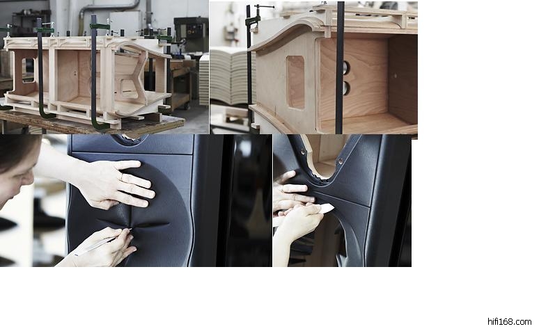

弧形箱體的製作
弧形側板怎麼製作出來的?使用多層薄板放在高壓模具中壓緊成形,與內部箱體隔板上膠接合之後,以工具固定,等膠完全乾透之後,才能開始反覆上漆打磨的工作。這些工作可以用機器代勞嗎?不行,全部要手工慢慢做。箱體的製作與打磨不僅費事,而且費時,壓合薄板成形要時間,上膠固定要時間,上漆打磨要時間,反覆施做也要時間,偏偏在歐洲工時可說全世界最高,為了The Sonus Faber的誕生,原廠真的是不計成本。打磨成形的箱體還要在面板上繃皮,用木片慢慢地壓實繃緊,這部分也不能取巧,全部都靠手工。

箱體上膠

The Sonus Faber重量高達610公斤,單一喇叭就有305公斤重,究竟重量從何而來?我想底座份量最重!怎麼做?實心鋁合金直接CNC車出來,難怪份量那麼重。可是The Sonus Faber的底座不僅厚實穩重,還有設計巧思。為何我們說喇叭「不重則不威」?因為喇叭工作時單體不斷進行活塞運動,要靠質量來抓住單體,可是喇叭總要放在地上,怎麼讓喇叭的振動與地板隔離非常重要。專業術語講「去耦合」(decouple),我們想做喇叭和地板之間「消除」相互振動干擾就是了。The Sonus Faber的底座當然重,質量可以幫助「去耦合」,但原廠還有巧思,這個底座是懸浮的,靠近旁邊輕輕推一下,喇叭會稍微晃動,馬上又回到穩定的狀態,這項設計叫做「Multiple Tuned Mass Damper」。「去耦合」的設計還不僅於此,The Sonus Faber底座還有一個金屬盤,撐起一根中柱,箱體的振動會引導到這裡,靠金屬盤的質量抵銷掉,原廠稱為「Sound Pole」,又是一個前所未見的聰明設計。
廣告
中高音
中高音可說是一對喇叭的靈魂,The Sonus Faber的高音和中音單體擺放在一塊獨立的面板上,高音用的是Scanspeak的尖鼻子高音,不過似乎是外面買不到的型號,標榜超高線性,磁力系統採用釹磁鐵與釤鈷磁鐵(Neodymium/Samarium-Cobalt)混合設計,這個高音單體背後還有玄機,原廠裝置了一個原木製作的迷宮式空腔,可以消除單體背波多餘的諧振。中音使用6.5吋單體,振膜選擇多種天然紙漿混合物,內藏強力釹磁鐵引擎搭配1.5吋音圈。為了讓中音單體發出最純淨的聲響,不受諧振干擾,框體使用航太鋼胚與做槍的鋼胚兩種材料直接CNC車製,因為兩種鋼材的諧振不同,混合之後能相互抵銷。
低音單體
The Sonus Faber喇叭正面還有2只10吋低音單體,振膜採用三明治結構,前後與中音單體一樣,都是混合紙漿振膜,中間多了一層高科技複合泡沫塑料,取其高內阻、低質量特性,內藏3吋音圈選擇堅硬的Lapton材料。側面還有一個15吋大尺寸超低音,振膜一樣是三明治結構,但內外層是奈米碳纖維材質,中間一樣是高科技泡沫塑料。單體講完了嗎?還沒,The Sonus Faber背後還有單體,這看起來就像是附掛在喇叭上面的另一個兩音路小喇叭,稱做「Sound Field Shaper」,言下之意就是來為音場「塑形」,角度和音量都可以細部調整,使用的單體類似以前的Minima,但已經進化到第四代。這麼多喇叭單體,分工合作靠的還是分音器,分頻滾降的設計也不太傳統,稱為「循序滾降」(progressive slope),細節沒有講得很清楚,但用料倒是頂尖,選的都是Mundorf銀箔/金箔/油質店容,Jantzen Cross Coil電感。
側面是15吋大尺寸超低音,振膜一樣是三明治結構,但內外層是奈米碳纖維材質,中間一樣是高科技泡沫塑料。
