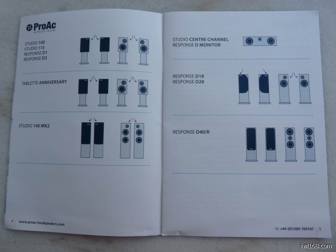

前不久我买了对全新PROACD18喇叭,在阅读了其中的说明书后,我进行了重点内容翻译,我发现有的购买二手的没有说明书与包装的POAC喇叭的朋友连左右喇叭都放反了,因此,请各位在使用PROAC喇叭的朋友仔细阅读此文,说明书我已经拍了高清照片,全英文,需要阅读的朋友可以点击博文连接http://blog.sina.com.cn/s/blog_40f078a90102e1f2.html中的照片,选择观看原图选项再保存下来就是高清照片了。

聆听位置
千万不要搞错左右喇叭,根据官方图示来摆放。拿下网罩,确认高音单元是在内侧的。换句话说,左喇叭的高音单元在右上角。
不要把喇叭放在离后墙过太近。尤其不要放在角落。需要将喇叭折向听者的角度。
如果你觉得低音太多,可以拉开与后墙的距离。如果觉得低音太少,则拉近与后墙的距离,但是这样做会增加音染,尤其是中频。

PROAC的音箱分左右吗??
我的贵族2000签名版,仔细看了,是不分左右的
回复 3# qui 的帖子
贵族音箱是分左右的,因为贵族的高低音单元的分布上下不在一条轴线上。说明书上面都有的,高音单元靠里面。
以闲为自在,将寿补蹉跎。
真是没有注意啊,多谢,多谢
原帖由 qui 于 2012-8-13 20:23:00 发表PROAC的音箱分左右吗??我的贵族2000签名版,仔细看了,是不分左右的
高低音单元在垂直一直线的proac喇叭是不分左右的。单元不在一直线而是错开的型号是分左右的。你可以看我博文的照片对照自己的型号
