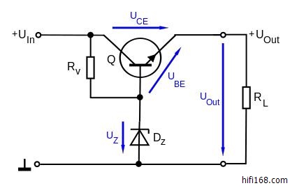

这种稳压机制见图,电压调整元件与负载组成一个并联电路。其原理可近拟理解为用一个可调电阻与负载并联后接在一个比负载额定电压高的电压源上,当输入端电压升高时,通过调小可调电阻,使输入的电压维持恒定。这种稳压机制是低效的,同时会大量的把电能转化为热能。请记住,由于前级的电流很小,所以即使浪费30%的功率在稳压部分也无所谓,但一个AB型功放照此来做就会浪费50%的效率。那么说来,magtech每产生1000瓦时,就会消耗2000瓦的电功率。这时稳压机制要保证至少30%的幅值控制能力,这还没有考虑外部电压和频率的变化因素。为了解决这个问题,我们使用升压稳压控制。升压稳压机制需要两个电源,如前级的例子一个是120伏,另一个是90伏。这个高压的电源只在电压增加时,才投入工作。升压稳压的这种结构只需要处理超过正常值的部分,但需要两个电源增加了复杂性,同时依然会造成能耗。另一种稳压技术是开关稳压,通过定时的开合控制电流,从而控制电压。但这种开关稳压会造成噪音,同时设计复杂。其实在市场上还有其他的解决方案,我的方法在于既然热消耗产生于电压作用于阻抗,我们是否可以在稳压部分不出现电压。如果稳压控制电路这时工作就不会有热消耗。我们观察到,在整流器的输出的脉动直流,在峰值时电压处于最高,但在每一个脉动电流的开始和结束时,电压为零。如果稳压控制电路这时工作就不会有热消耗。Megtech使用了两个电源,就像上面提到的升压稳压,低电压电源是个常规的工作电压。第二个电源只要到大输出时,才加入工作。Magtech功放即使在常规电源需求时,稳压部分也会工作在低功耗的状态下。
