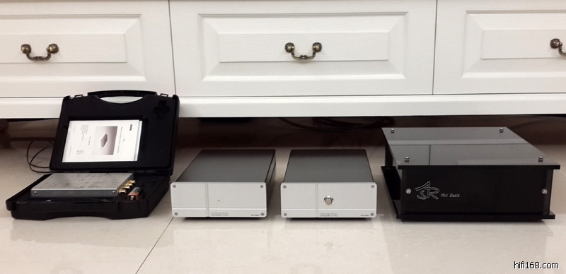

除了刚刚完成开发尚未批量上市的MANOR veleno-1之外,其它几款产品基本都是目前市面比较有代表性、使用率比
较高的中低端唱放。而这几款唱放的价位差别较大,原本没有什么可比性,但这次并不是PK,而是做一个相对客观的比较。也可以给有不同层次需要的朋友做一个参考。照片是手机随手拍的,光线较暗,不是很清晰。
所用器材:日本MICRO美歌BL-71唱机+天龙103R(机主刚开始加入黑社会),EAR-912胆前级(带唱放),JADIS-JA80双单声道胆后级,西湖LC3W12V 12寸大型书架箱+SA脚架。线
材附件等略。

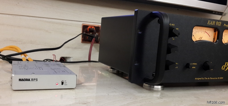

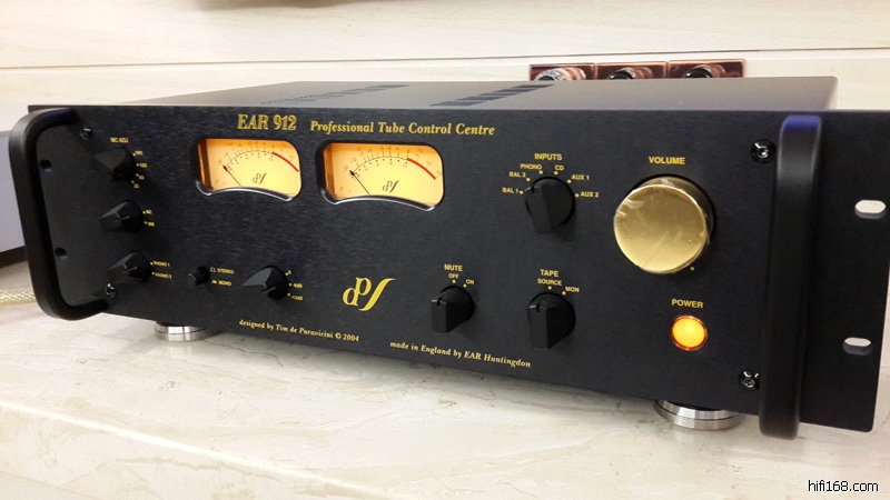

65000元等级:EAR-912前级,英国 EAR顶级带唱放电子管前级。某宝挂价65000—80000元不等(唱放价值占一定比例);
照片见一楼第二张图

14000元等级:NAGRA BPS,瑞士 南瓜低端唱放。某宝挂价14000-16000元不等;
(211.22 K)

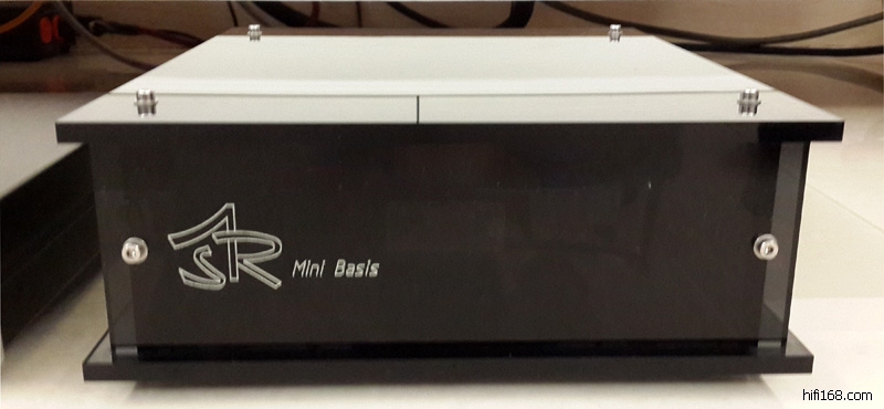

7800元等级:ASR-MINI BASIS,德国 ASR低端唱放。某宝挂价7800-8800元不等;
(158.72 K)

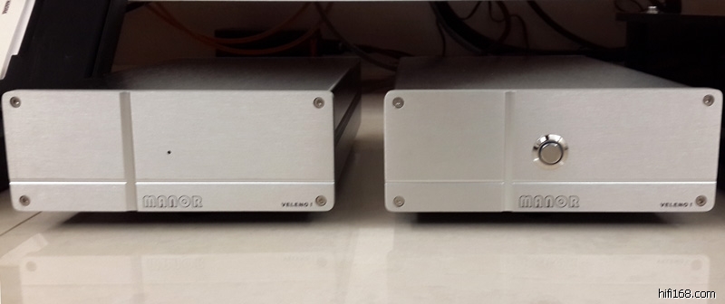

3000元等级:MANOR veleno-1,国产 MANOR甲类输出高端唱放,某宝挂2999元。
(120.76 K)

开始之前是EAR前级的系统在出声,用的也是它自带的唱放。总体来说,EAR-912是全部唱放中最好听也最全面的(里面全部胆管都升级为50年代吹喇叭D环和德根斜支架E88CC)。首先换上了ASR,第一感觉是低频变轻了,没有原来EAR的那种厚重感。发现增益调得太小,于是调大了一些,低频稍有改善。高频很漂亮,弦乐质感表现出色,全频段均匀,平衡度很好。但与EAR相比之下有稍干一点点感觉,也许是因为刚听的是胆的,而这是晶体管唱放,并且德国器材干净严谨的特点还是有一些。这款唱放外观高档大方,没有太多的个性和偏颇,声音表现很全面,是此价位区间一个非常理想的选择。

接着换上南瓜BPS。BPS小巧玲珑,体积只比两包香烟稍大一点点,里面有两个精美的升压牛,外观精美,工艺精湛,南瓜的东西就是养眼。由于BPS是可以电池供电的,但拥有背景宁静的同时,也带来动态压缩的现象。因此采用外接电源的方法持续供电。原配电源只是一个小小的塑料外壳变压器,实在有点寒酸。一出声,马上感觉到那种迷人的幼滑和细致,中高频的质地一流,这种贵气感超越了其它几台唱放。但是动态一来,还是显得力不从心,力度差了一截,声场也不大。总结起来,这是一台精致型的产品,无论外形还是声音均如此,颇有林黛玉之美。对于喜欢爆棚、大动态的朋友来说,可能不是很理想。但如果听弦乐人声为主的话,那就再合适不过了,她娇艳高贵的声音一定会令你乐不思蜀。个人认为对于唱放来说,电源部分是非常非常重要的,我很奇怪南瓜为何不在这方面下多点东西?如果自己做一台高质量的电源供应,会不会大放异彩呢?

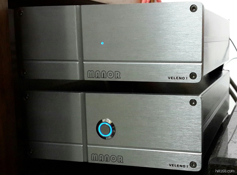

再换上国产的MANOR veleno-1。声场马上变得深和宽,细节异常丰富,密度很高,对唱片信息的挖掘很到位。乐队齐奏的时候层次分明,播放马5等的大型交响大动态时乐器依然清晰可辨,控制力一流,甲类输出带来的声底厚暖。 但刚才在南瓜身上那些细致幼滑的东西不见了,犹如一位十六七岁的秀美少女变成一个二十八九的成熟男性。少了几分欧洲机器的那种贵气感。除此之外其他方面表现出色,互有长短。在声场、密度、厚度、信息量、分析力以及动态方面均达到或超过其它几台机器。最明显的差异是声音细致幼滑度还略逊一筹,这就是这台机器最大的不足了。当然这只是相对而言,这台机器声音一点都不粗。综合声音素质对于其三千元的价位而言已经非常难得,也估计目前这价位没有对手。是大约六千元以内价位区间非常理想的选择。
