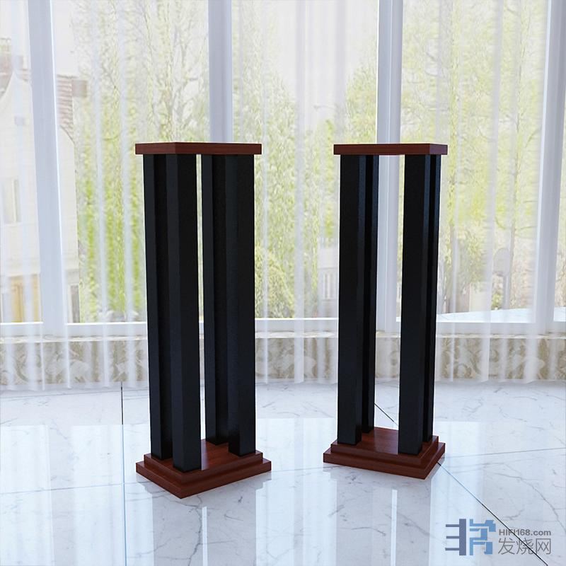

对于脚架,我一向对于铸铁类沉重的制品持保留态度。我认为这类材料并不能消振,只是把振动挡住,象武术中的外家功夫。
一个突发奇想的试验,我把沥青板夹在两层颗粒板中间作为脚架底座
声音让人非常惊艳。
对比铁管和颗粒板组合脚架,沥青夹芯脚架低频弹性,中高频的柔顺程度有质的提升。
沥青的消振特性象太极拳,化掉了多余的振动,带来了干净的声音
有兴趣的朋友可以试试。

沥青板夹在底座两层颗粒板中间

振动并不是要消除,而是合理利用。赞同相位兄这个做法。此外一些密度合适的胶圈垫也有类似效果。

胶圈阻尼不够,和沥青是两码事

密度与材料选择是关键+耳听为实。随口一说,就不多作讨论了,哈哈!

多嘴一句:肯定有效,并且这也不是什么新发现。20年前美之声监听一号就在音箱内部加装沥青板减震,到监听一号MKII时更在沥青板之外增加了楔形的尖劈木,音箱自外而内形成三层结构:密度板+沥青板+楔形木,利用不同密度、阻尼的复合材料综合减震,效果明显。所以,监听一号的箱体震动很微弱,很难有音箱达到如此程度。
感叹:音响界的交流和传承太少了!N多高手都从零开始摸索,历尽千辛万苦,柳暗花明、峰回路转,终于发现了前人早已发现的真理。
