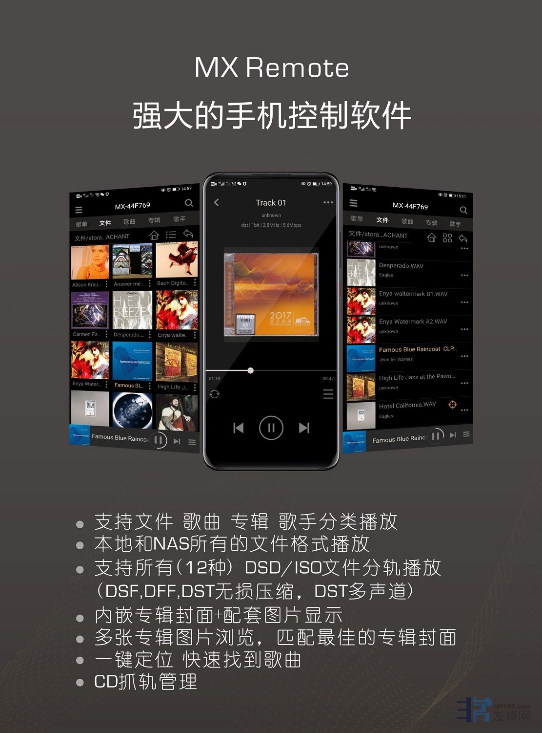

马老师只用本地播放的基本功能,其他功能也很少使用,MX-3 播放器还有很多其他功能。
目前手机APP的功能操作是我们比较有优势的地方,不仅可以播放本地所有格式的文件,NAS的所有文件格式都可以分轨播放,并且支持CD抓轨和文件管理,
手机APP做到实时操作控制,外接4T的移动硬盘时也没有延时,这得益于强大硬件性能。
MX-3 是基于安卓系统的播放器,可扩展性强,功能太多,还有HDMI接口支持4K/60Hz在线视频播放
支持Roon播放
第三方APP在线播放(苹果音乐,QQ音乐等)
苹果和安卓手机音乐无损推送(Airplay& DLNA)
DAC解码&蓝牙推送
CD播放&抓轨
