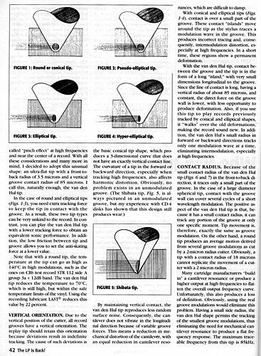

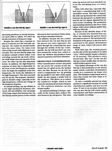

照理说唱头针的尖端要能够跟唱沟槽紧密配合,它的形状应该跟原始刻沟用的切割刀一样才对。
一般切割刀成V形,夹角90度,前面平坦,而且跟要切割的漆面lacquer垂直,边缘小圆弧半径约在 24 microns。唱针尖头要是做得跟切割刀一样,也多多少少会在唱片上再度刻出沟槽来,损坏唱片。因此唱针尖头的形状不得不改变。改变越大,循轨性能越差。
折衷的结果是循轨性能还好,对唱片的磨损也不大。
注: 1 micron = 百万分之1 meter = 0.001 mm
1 mil 俗称 1 0.001英吋 25 microns
V.d.H.早年借用大学里的IBM-370计算机,得知尖头形状可以有很多选择,相关的加工精度、研磨抛光的难易度、大量生产的经济性等等各有不同。

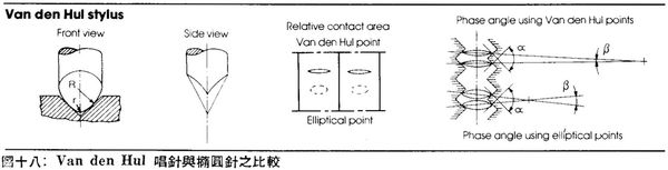

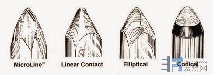

除了上面提到的循轨性、磨损度两点求得折衷之外,还有第三点考虑就是:尖头侧边的圆弧半径大的话,高频就因此受到限制。例如圆锥头一般是18 um(是无法跟随 2 um切割刀做出来的唱片沟槽的)。
既便是Shibata柴田氏尖头也有前、后对称性的问题,造成相当大的歪性、失真distortion。特别是唱片放到中心内侧时,高频发生所谓的“夹杀效应pinch effect”。
根据上述诸点,多方考虑,V.d.H.尖头就成了这个怪模样:前后端的圆弧半径3.5 um、沟槽垂直接触的圆弧半径 85 um
尖头跟沟槽接触的部分,VdH叫它做“岛屿island”,图上的画成扫把星一样的圆圈。
很多唱头故意把唱杆本身的共振频率弄得很高,用来补偿高频,让整体的输出/频率反应曲线平坦化。这样模糊焦点,并不足取。
