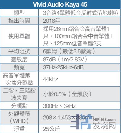

担任评论工作这么多年来,这次是我第一次评论Vivid Audio音箱,也是第一次在熟悉的空间中仔细聆听Vivid Audio音箱的声音表现。首先寻找适当的功放搭配,Kaya 45的灵敏度87dB,数据略微偏低,不过实际上并不难驱动。我尝试搭配了两部综合功放,分别是100瓦的Soul Note A-2与110瓦的AVID Integra,两部功放都可以充分驱动Kaya 45,不过我也发现更充足扎实的驱动力,的确可以更彻底的激发Kaya 45的潜力,在这两款功放中,A-2的音质极细极纯,可以展现非常灵动美妙的弦乐与钢琴,不过AVID的驱动力更扎实,虽然音质朴实一些,但是却能更充分的展现这款音箱的特质,所以最后就以Integra的搭配定稿。

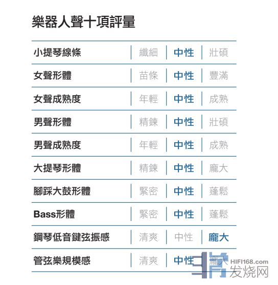

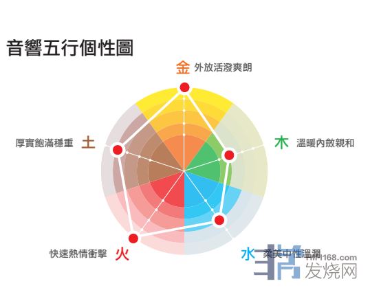

Kaya 45让我感受到的第二个特质,是声音特别直接,彷彿没有任何染色,也没有任何修饰就能将音乐直接传递到我的耳中,非常接近鉴听音箱的特质。听曾宇谦的「Reverie」专辑,这张专辑采取近距离收音,小提琴原本就录得特别直接,原本我担心用Kaya 45播放,琴音会太过直接压迫,没想到实际表现不但没有这些疑虑,琴音比我以往听到的还要更有厚度一些,一点也没有紧绷感。这显示Kaya 45的中、高音单元承受大音压、高能量弦乐的能力极其优异,压缩失真的状况极其轻微。Kaya 45让我听到的第三个特质,是声音特别的鲜活开放。听女高音Natasha Marsh在「Amour」专辑中的演唱,歌声听来特别高亢,嗓音充满鲜明的光泽感,整体气势特别开放,让人觉得Natasha的演唱更为尽兴挥洒。再听日本演歌作曲家弦哲也演唱的「北之旅人」,这首曲子的表现重点在于深刻情感的刻划,不过Kaya 45同样让我听到了更为尽兴开放的演唱,象是微醺了两杯一般,微妙的情感并没有因此失去,反而有抛开拘束之感,感动人心的力量更为强烈。个性鲜活奔放的Kaya 45,有办法表现细腻纯净的乐器质感吗?这就是我要说的第四个特质。我发现Kaya 45可以把钢琴演奏表现的极美。听Jan Lisiecki演奏的萧邦夜曲,Kaya 45可以展现出非常纯净通透的高频延伸,音乐背景安静到没有任何杂质。特别的是,即使最轻的触键,也能让人感受到粒粒分明的明确感,低音触键的质感也特别扎实,密度感比我以往的听感都要更高一些。
