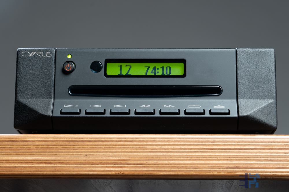

超扎实铸铝机壳
奇怪,大家不是都说听串流最便利,为什么我却说要享受听 CD 的便利?串流确实有操作上的便利,不过,依照我多年使用经验,一套串流播放系统要弄到好听,从音乐伺服、播放、DAC,到网络传输等各个环节都不能马虎,说实在是挺麻烦的,但 CD 唱盘只要一台就能播出音乐,而且没什么复杂的环节需要设定,相对而言系统更精简,使用上更方便。不仅如此,Cyrus CDi 的体积只有一般器材的一半而已,对于摆放空间有限的人而言,这更是一个莫大的优点。

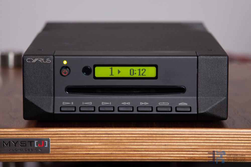

CDi 的外型一如 Cyrus 其他所有型号,采用铸铝机壳,而非常见的挤压或弯折成形的铝壳,因此别看它小小一台,拿起来却是沉甸甸的。为何要采用铸铝机壳?抑制谐振的效果好。铸铝机壳就象是 CNC 机器切削,机壳一体成形,而且厚度足够,内部还有凸起的肋状支撑,整体结构非常强固,自然不易引起共振。Cyrus 坚持使用铸铝机壳将近三十年, 此作法早已成了它的正字标记。

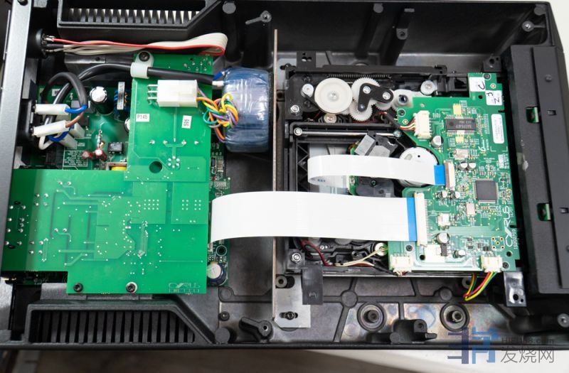

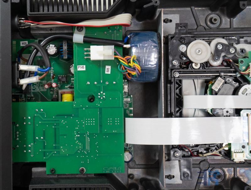

由于机壳是一体成形,CDi 的壳盖设在底下,内部所有零件,包括吸入式光盘机、电源、DAC...等,都是倒锁在机壳上。CDi 内部主要划分成前、后两区,前区装有光盘机和控制读取的伺服电路,后区则是电源和 DAC,前后区之间有一块隔板,可在一定程度上避免两区相互干扰。CDi 最大的特色是光盘读取的伺服电路为自行设计,这点从伺服电路的印刷电路板上印有 Cyrus 商标字样和相关序号即可略见端倪。为何 Cyrus 要不厌其烦地自行设计伺服电路?
CDi 搭载的激光读取机构是一般计算机用的吸入式光盘机,工作时常会反覆读取或纠错以确保资料的正确性,这样的功能对计算机而言是必须的,但对音轨读取却会产生「伺服噪音」而提高整体的噪讯,影响声音质量,因此 Cyrus 重新设计伺服电路,让光盘机一次就能准确读取音轨中的讯息,自然就不需要重读或纠错了。这样的设计概念同样运用在 Cyrus 更高阶的 CDi-XR 唱盘和 CDt-XR 转盘上,技术一脉相承,让 CDi 一起受惠。
内建两组电源
DAC 部分,原厂并未明讲 CDi 用的是哪一款 DAC 芯片,但有说是 32bit 规格。电源部分,CDi 具有两组电源,一组是交换式电源,专门供电给读取机构、伺服电路、逻辑控制...等,另一组则是由一颗小型环形变压器构成的线性电源,供应敏感的 DAC 及模拟输出之用。两组电源各自独立,互不干扰,可避免音乐讯号受到污染。除此之外,CDi 也容许使用自家的 PSX-R2 外接式电源,来为 CDi 升级电源质量,当使用 PSX-R2 时,CDi 内 DAC 的电源将获得完全的隔离,并能得到更充裕、稳定的供电。

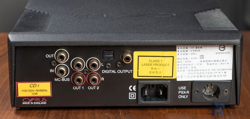

输出界面部分,CDi 很贴心地提供两组 RCA 模拟输出,可同时连接两组系统,减少拔线、插线的麻烦。此外,CDi 也备妥一组 RCA 同轴数字输出及一组光纤输出,因此想把它当纯转盘使用也没问题。操作部分,CDi 面板上具有完整的实体按键,可进行所有操作,当然它也能遥控,而且随附的遥控器质量相当好,甚至还有背光功能,让你在昏暗的地方也能轻松操控。

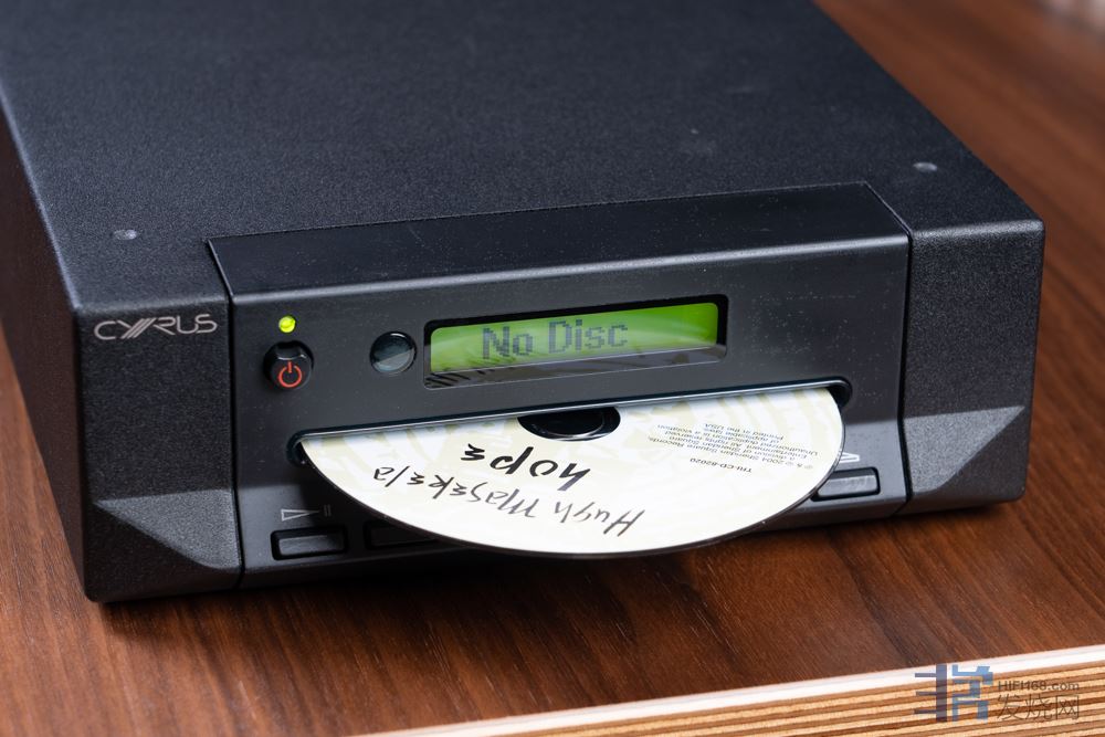

吸入式光盘机的运作质量好吗?读取时会不会有旋转的声音或过度振动?原先我也颇为存疑,但用过 CDi 之后,我知道是过虑了,它只有在 CD 片进出时会有些许的机械声音,这当然是无可避免的(即使是传统抽屉式进出结构,也会有齿轮转动的声音,而且有些唱盘抽屉进出的声音更大),CD 片在旋转读取时也没什么声音,运作质量令人满意。试听过程在我家里进行,搭配的器材包括 Electrocompaniet EC 4.8 前级、NuPrime Evolution One 后级和 Aurum Cantus Grand Harmony 音箱。我用一对 Supra Cables EFF-I 讯号线连接 CDi 和 EC 4.8 即开始试听,免去以往还要开 NAS、串流播放机、DAC 的麻烦,而且也不用什么网络交换器了,真是轻省又便利。CDi 的声音表现也是如此,就是要让你轻轻松松听音乐,轻轻松松感受到录音要传达的氛围。简单地讲,CDi 就是小而美,面面俱到,该有的都有。
