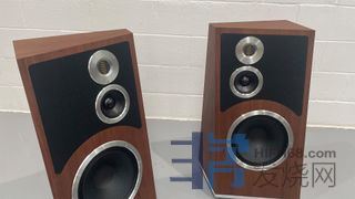

Audiovector(丹麦傲力) 的 Trapeze Reimagined(空中飞人复刻版) 扬声器已有 45 年的历史。它们的名称和总体配置源自该公司第一个商业上成功的型号,但在很大程度上是一种现代设计,能够让高端竞争对手望其项背。
与大多数同价位的塔状扬声器相比,这款落地式扬声器更矮(87.5 厘米)、更宽(43.5 厘米)、更窄(42 厘米)。即使与它们相处了一段时间,我们仍然发现它们倾斜的外观看起来有点奇怪,但也觉得它们的外形使其在家庭环境中比大多数传统竞争产品更不显眼。
构建质量
这些棱角分明的箱体由HDF高密度纤维板制成,有四种标准饰面处理可供选择: 北欧橡木、意大利胡桃木、黑腊木和丝绸白。如果您绝对需要扬声器与您的装饰风格完全匹配,您还可以为它们定制颜色。我们的早期样品在制造和表面处理方面都达到了这一较高水平的预期标准;箱体感觉坚固,边缘清晰美观。胡桃木样品上的木质贴面感觉非常奢华。
对细节的关注给我们留下了深刻的印象,从设计整齐的固定驱动单元的螺栓,到背面精美的扬声器接线板。这对扬声器价格不菲,感觉也是如此。
设计
Trapeze Ri(Audiovector 对 Reimagined复刻版 的官方简称)采用三分频设计,配备 AMT气动高音单元、13 厘米纸盆中音单元,以及一个朝前的 30 厘米低音驱动器和一个内藏的 20 厘米等压式配置低音单元。所有四个驱动器都是新开发的单元,通过一个简洁但高质量的分频器连接在一起。前障板的上半部分覆盖有声学泡沫,这不仅为 空中飞人的设计增添了一些视觉趣味,而且还能减少箱体边缘造成的衍射效应。

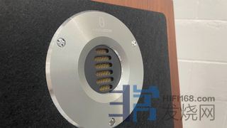

一直以来,Audiovector 都偏爱使用 AMT 气动单元来覆盖高频,因为它比传统的球顶设计质量更轻、失真更小。据称这种高音扬声器还具有良好的扩散特性。
长期以来,如何处理高音单元的后部能量,一直是扬声器设计师们的难题;Bower & Wilkins (宝华韦健)使用锥形阻尼管来吸收声音,而 KEF 则使用超材料吸收技术 (MAT) 来完成同样的工作。Audiovector 则另辟蹊径,让声音逸散到室内。在 Trapeze 倾斜箱体的垂直背面,你会发现两个端口:顶部的是 AMT 高音单元向后发出声音的出口,而下面的则是内部 20 厘米复合低音驱动器的反射端口。
