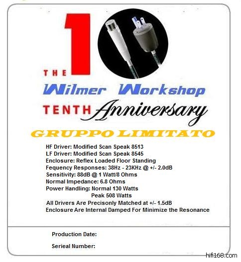

先上个大家很关注的 铭牌图
这个图是设计稿,6天后欧阳就做出来啦,应该是很漂亮的,我有信心......

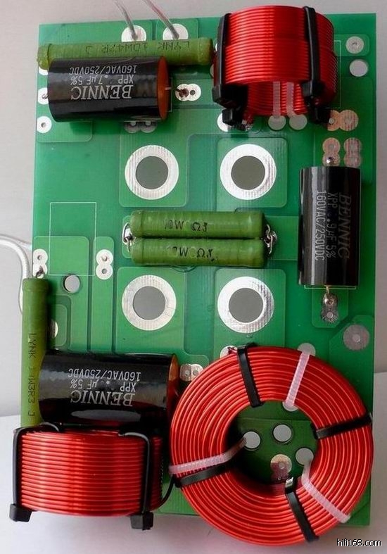

分频器
分频器数据有屏蔽过,见谅...
电感是1.0mm直径&0.8mm直径的进口红铜,自行绕制,保证品质来又减低成本...

88db的灵敏度还是挺高的。同样8313+8545配置的杰作唯美2号灵敏度就要底不少也更难推。分频器料也还不错。我看样板箱图片上高音单元好像还加了个浅浅的小号角设计。看来设计上确实费心思了。帮顶!

88DB 其实很多单元都能达到的,不过这个低音单元的低频段阻尼线不是一般单元一样的顺,中频段的阻尼还是很不错的,因此大家会在不少箱子看到这个单元被世界名箱子使用来做中音单元(负责低音的高频段和中音的高频段之间的频率)。观察大情人第二代,使用了两个这样的单元,其中一个做背负低音单元其目的是增大箱子的低音单元Q值,使得低频频段有更加良好的线性,功放驱动出来的低频有更加好的质感,但是也增加了驱动的难度。如需要更大的低频下潜可以设计成皇冠的那个双低音导向落地箱子. 这时箱子更加好推点,其实很多时候单元低频的阻尼线决定箱子是否好推,看测量的灵敏度不能100%反映箱子能推。因此说我们现在的箱子需要的驱动力也是有要求的,不过威马功放已经是ok了..
另外高音单元那个小号角不是俺们搞的,原来就有,谢谢残剑大侠的肯定

铭牌很漂亮,比十周年功放的铭牌还要好看!
铭牌最好中英文都有,毕竟这个不是出口的,是内销啊。

38Hz--23KHz +/-2.0dB 的音箱整体频响特性!看来这个东西是世界顶尖水平的了。。。 真是江山代有人才出!强! 关注ing。。。

  是啊,上次我还跟威马说让他把功放的说明书印成中英文双语的。也就多印几张纸而已。但却能给用家方便。虽然说明书里面的英文也不难,但对一般人来说看英文总比看中文要痛苦很多啊。呵呵
原帖由 aax 于 2009-4-11 23:09:00 发表
真能做到 38Hz--23KHz +/-2.0dB 的音箱整体频响特性!看来这个东西是世界顶尖水平的了。。。 关注。。。
忽悠的,别相信!
