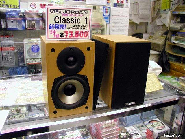

就是如下图这款:
     是Entry Si的最终改良完善版本!运气不好,仅在日本销售!操死鬼子,什么好货都留给自己了。
