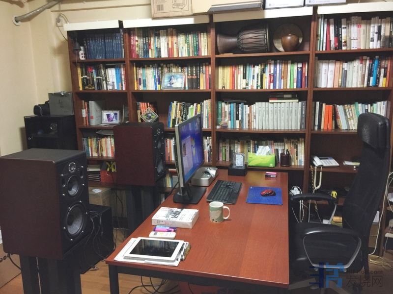

近期我又搭建了书房的PC听音系统,PC+和弦CHORD DAVE + FOCAL TRIO 6有源箱。主要是因为我发现自己绝大部分时间在书房玩,这里配一个系统使用率是最高的。我大部分听小编制作品,如钢琴、小提琴的,还有协奏曲。
实际听下来,高音很美,钢琴声美翻了,泛音十足,小提琴很好,但和丝膜高音不同的感觉,没有那么软。中音听人声透明度非常高,感觉人就在你面前,喉音细节 纤毫毕现。低音丰满量足,下潜不错。整套系统的解析力非常高,对前面音源要求很高,喂什么品质的音乐就出什么味道,轻松听出很多录音或歌手的瑕疵,也听出了很多以前没有听到的细节。听了以后,马上就对很多网上下的无损文件挑剔了,感觉不好的立即删除,听不下去了。
尤其听齐豫的《九月的高跟鞋》,老婆说以前听别的系统就一直觉得不对味,而我是正版的CD片,自己抓规的,找不出原因。现在新系统上一听,就是齐豫那味道,这个才对。
总之,这系统我很满意,可以退烧了。

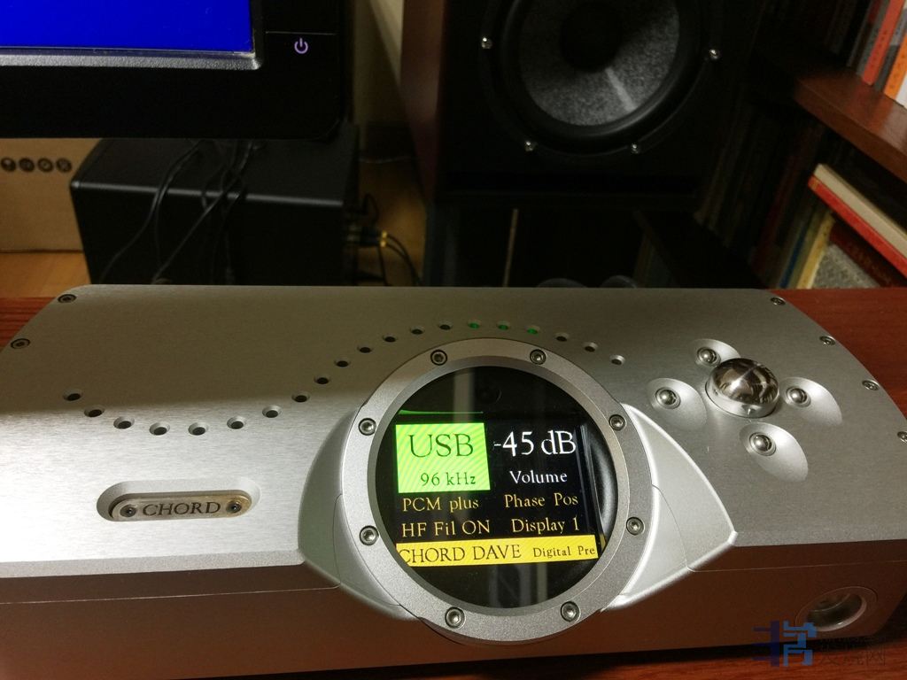

2、解码器:和弦CHORD DAVE,其USB口支持44k-768k PCM +DSD64.128.256.512 native DSD + DoP(说明书这么写的)。用USB线接PC机的USB口,电源线和USB都用随机线。 DAVE的技术测量指标非常高,且没有争议。听感上音乐细节非常好,背景很静很干净,评价上有人喜欢 有人不喜欢,看各人口味了。
我选择它,一是因为我原来就用他家的QBD76,喜欢他的风格,对他新产品旗舰有信心。他家解码不用现成的工业芯片,而是自己从底层开始设计,技术实力很强。二是设计造型小巧漂亮,做工精致,最适合在书桌上使用,看照片就知道了。三是他号称对前级和线材有免疫力,USB口做了电隔离,最大程度消除JITTER,这点最适合PC HIFI使用。这使DAVE成为PC HIFI的首选。

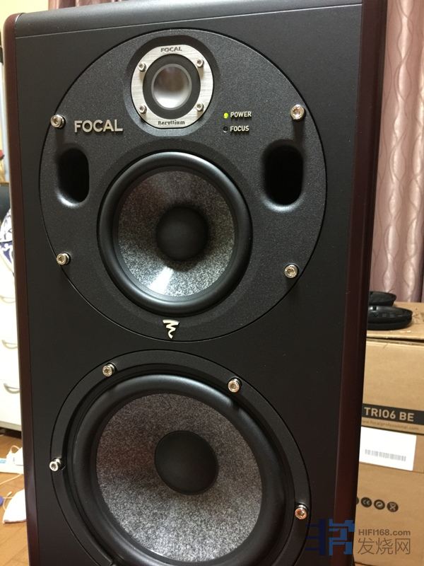

3、有源音箱:劲浪 FOCAL Trio 6 Be三分频有源监听音箱,8寸低音200G类放大,5寸中音150G类放大,1寸高音100AB类放大。每只重20公斤。铍金属材料做的高音喇叭和三明治材料盆的喇叭 是他家技术特点,中高音非常甜美、透明,在监听箱中特色突出。用平衡线接到DAVE解码器。
该箱同类的还有FOCAL Twin 6 BeSolo 6 BeSM9Twin62.5分频,6.5寸低音,我觉得不上不下的。Solo6二分频,感觉太小了。SM9太大了太猛了,很难看,也远超书房所需。另外Trio是最新出的产品,比其他晚了好几年,相信有些新技术和改进。买新不买旧。
新箱用的前几天,感觉低音缺乏。我用大鼓等音乐爆了几个晚上,感觉低音出来了正常了。说明书也说需要几天或几周的磨合适应。相信过段时间会更宽松更好。
另外,我书房17平方米,原来担心容不下这箱,现在看完全可以。我估计25平方以下都可以满足。现在听音距离1.5米,书桌长1.6米。

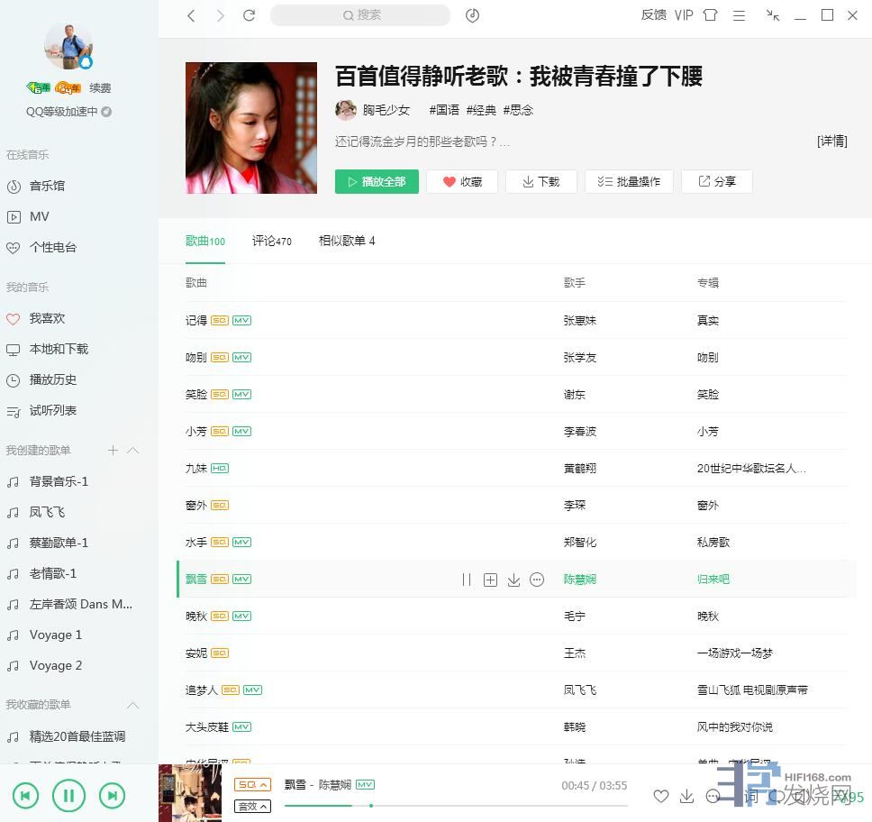

流行音乐方面,昨天看到QQ音乐解决了一大批歌手歌曲的版权问题,开始可以提供无损播放了。我是绿钻交费用户,可以在线播放SQ级格式音乐,所以我也懒得去下载了,有空就选取编辑一个播放列表,或者直接选别人编好的曲目表播放(人家已经帮你挑选好了)。

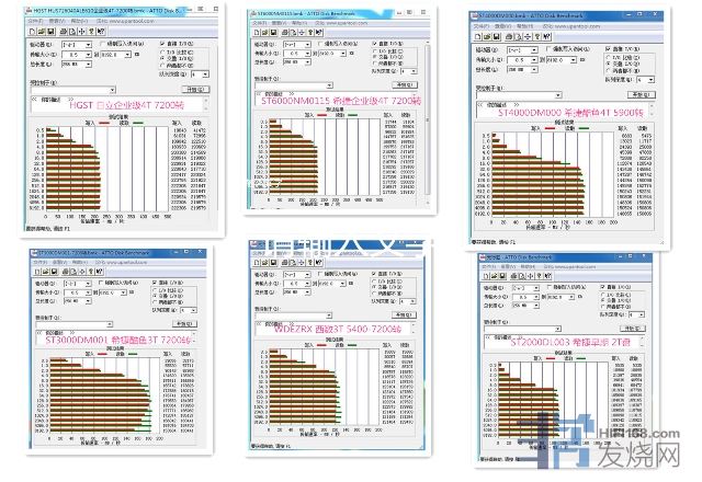

6、关于硬盘:说个插曲。上月在为电脑换硬盘,买了两个企业级盘,日立的4T和希捷6T,看到网友对企业级盘的顾虑,我特意测试一下给大家参考。
速度:日立和希捷的企业级盘差不多,都近220M/秒,最大众的希捷酷鱼4T150M/秒。

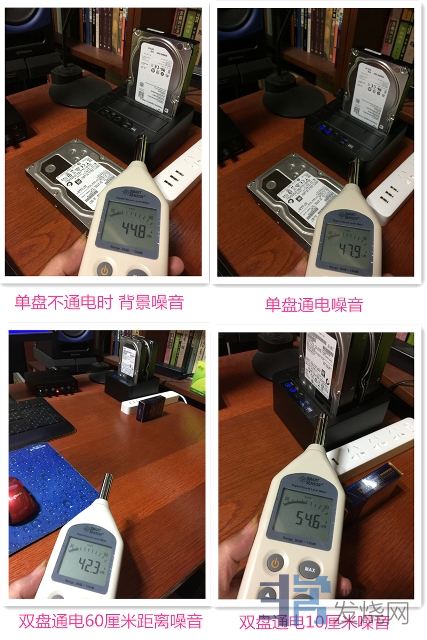

噪音:企业级比家用级声音略大,在桌面上明显,但随距离递减很快。装进机箱后会感觉到有盘声音,但可以无视。

楼主的配置和路子和我一致,旧电脑和企业级硬盘加共享很棒,赞一个!
15平方书房用这个八寸三分频有点太浪费了,搞个EVE SC305三分频合适些,听音很有特点
bodanqing 发表于 2017/10/2 17:37:08
感谢关注.
本来是计划配SOLO6 二分频6.5寸箱的, 下单前和厦门老烧友 吴老师聊天时,他建议一步到位买三分频的8寸箱.
我考虑后还是买了大箱.   8寸喇叭低音下潜和量感比6寸好很多,就彻底不用考虑加炮了.
EVE没听过  没把握.  而且样子不喜欢.

另外问一下,这箱子有面罩吗
另外问一下,这箱子有面罩吗
amyzhang 发表于 2017/10/2 21:49:49
有的,  每只箱有三个, 其中一个小小的圆的, 刚好盖住高音头, 特别保护高音头的.   另两个大圆的,一个盖上面大圆, 一个盖下面大圆. 就是扣在那几个锣丝上.
不过说明书说 仅在运输时候使用.   所以我就取下了.
如果安装上去 应该也可以的.
