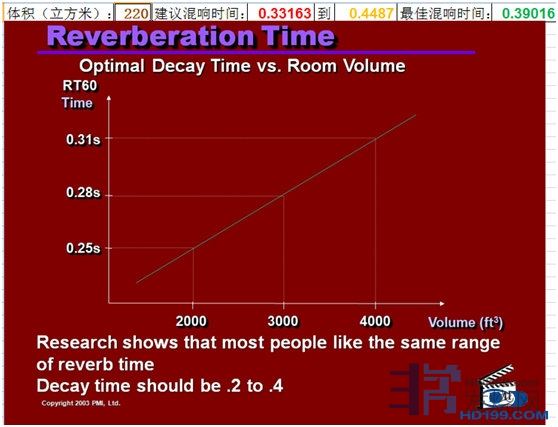

THX作为视听室一个比较科普级的全球规范教材,其实对混响时间是比较宽泛的一个界定,而THX的教材中关于声学的部分却是引于用更为高级和苛刻的美国PMI录播室设计标准。
接下来我们看一下PMI更为苛刻的标准,PMI以空间的容积提出的更精细的混响时间要求来计算每个空间的混响时间,每个空间不同,混响时间的范围和最佳混响时间亦当不同。而不是一刀切。以一个220立方容积的空间为例:建议混响时间为0.33到0.45秒,最佳混响时间0.39秒

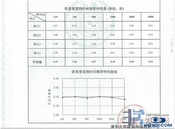

此空间投入使用状态时的清华大学国际互认资质检测报告:整个空间4个点抽测,所有点,所有频段混响时间为0.33秒到0.43秒之间,达到0.38秒正负50毫秒。
为什么说这是符合科学的严格混响时间计算办法呢,我要再举一些例子,例如有些10平以内的小小视听室,刚做完硬装处理完墙面吊顶时的混响时间就在1秒以下,如果放一个3人位布沙发、5-6平地毯,一个帘幕,那混响时间一般都在0.4秒以下了,如果要按一些玩家的说法,混响时间0.6秒,那无论如何也是达不到的,裸奔进去也不行的。数据案例太多了,篇幅有限这个就不举例了。
