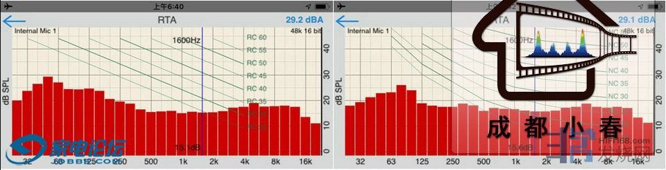

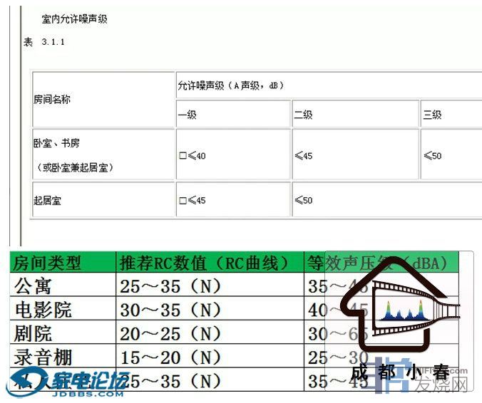

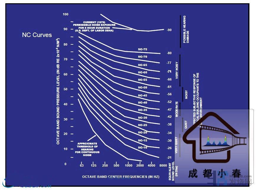

第一项,   空间本底噪音:
这是THX二级培训中的NC25标准以内的噪音水平属于非常安静,计权声压低于约34DBA。

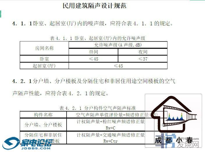

而我们国家标准是用的RC(大概是RCNC10个数字,几乎所有软件 都可以设置切换RCNC显示 国内标准值:
《国家标准GB 50118-2010 民用建筑隔声设计规范》中4.1.1卧室表
411 卧室、起居室()内的允许噪声级,注意看,此标准是A计权,从前文可以得知,A计权对超低频是大幅度削减的;所以基本是只测量除超低频以上的全频段的噪声音量;一般在检测空间噪声时都是用此标准;

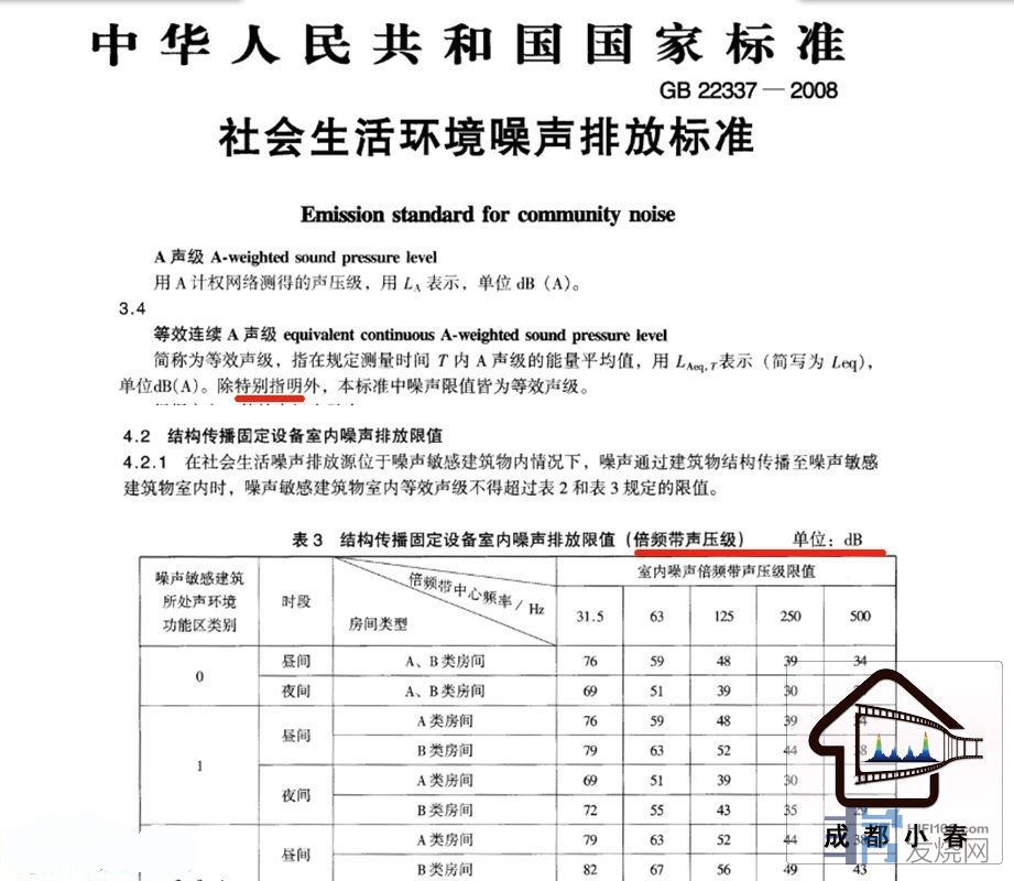

上面的标准对于影院超低频噪音是基本检测不出来的,并且一些级别不高的CMA机构也没有能力检测,打电话去如果说要测超低频,就会告知测不了。所以要看下面这一个国家标准:
《GB 22337-2008 社会生活环境噪声排放标准》
里面在3.4里有很关键的一句“除特别指明外”以前这句后面对应的表3,最低频率到了31.5HZ5个倍频的(倍频带声压级)单位:dB,没再标注A计权;

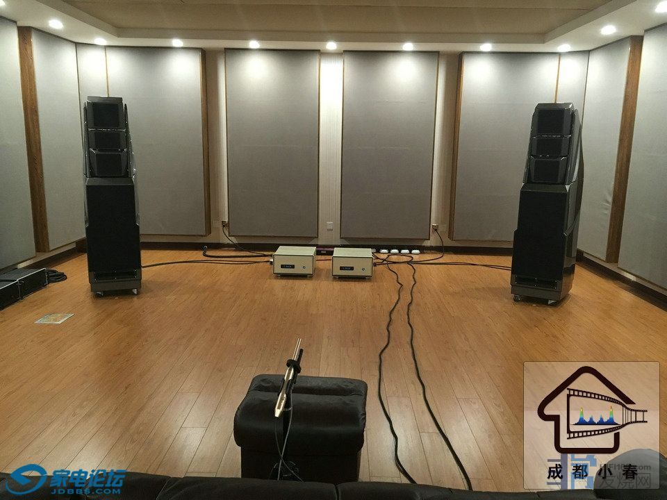

下面的是我听音室校准后的实测值:RC位于RC35内,NC位于NC25;

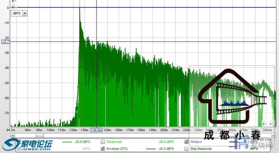

第二项:早期反射声:
国际标准依据条款为 国际电联ITU-R BS.1116-1 8.3.3.1
早期反射声
在比直达声晚15毫秒内,1-8KHZ的早期反射声至少衰减10DB。
8.3.3.1  Early reflections
which reach the listening area during a time
interval up to 15ms after the direct sound, should be attenuated in the range 1-8 kHz by at least 10 dB relative to the
direct sound。
软件实测值参考:125毫秒开始到140毫秒时衰减22.7DB;

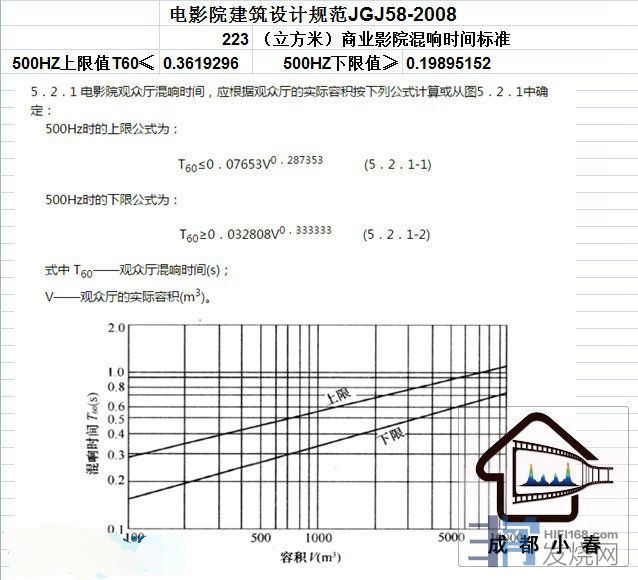

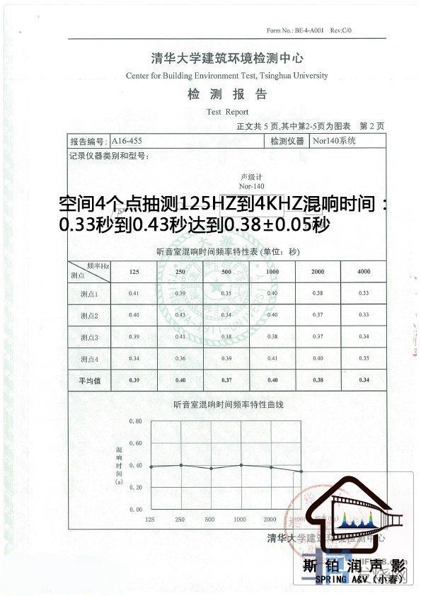

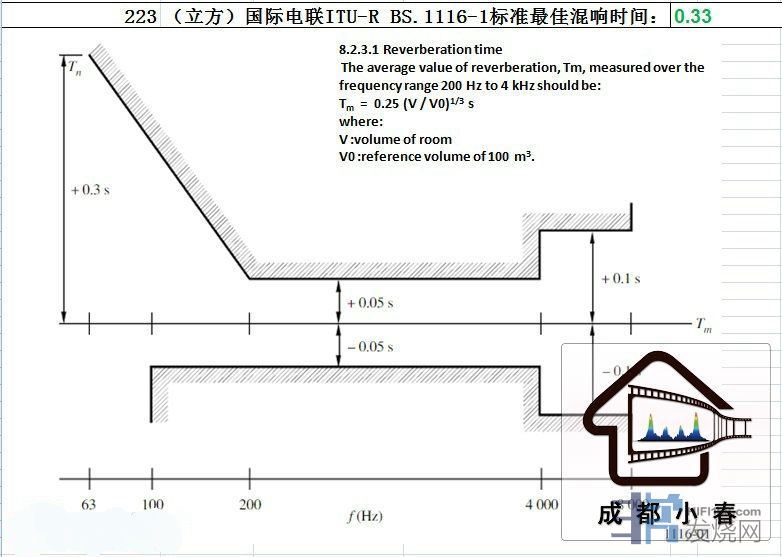

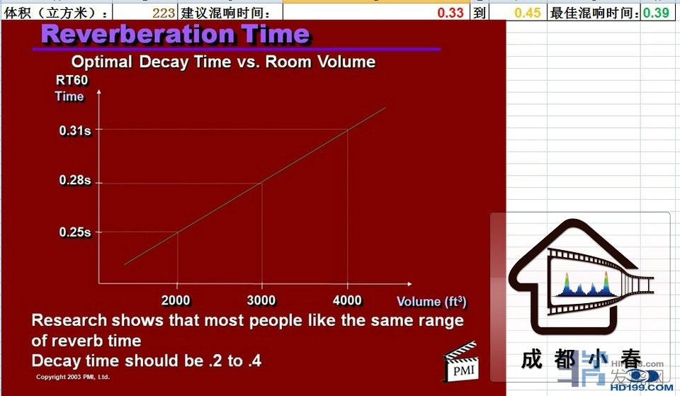

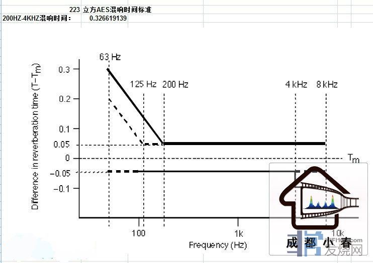

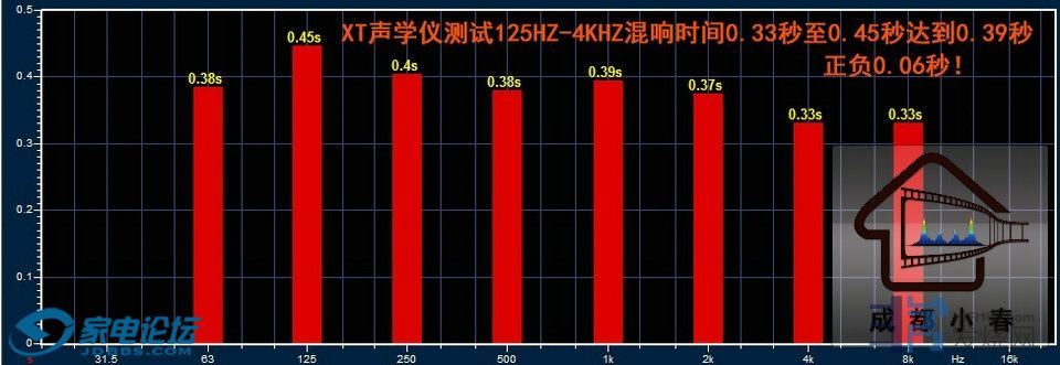

第三项 空间混响时间RT60
国际标准有国际电联
ITU-R BS.1116-1AESTD1001.1.01-10,还有行业不具备法律效力的培训认证标准:THXHAA培训最佳混的值引用于PMI,这些国际标准值也是PMI
里最佳混响的下限值;然后国家标准为《电影院建筑设计规范JGJ58-2008》
例如223立方米听音室
国际电联ITU-R BS.1116-1标准223立方米最佳混响时间: 0.33
AESTD1001.1.01-10 标准223立方米最佳混响时间: 0.33
THX和HAA认证所引用的PMI标准223立方米混响时间范围为0.33秒到0.45秒,最佳值为0.39秒;
国家标准 《电影院建筑设计规范JGJ58-2008》里223立方面混响时间范围为500HZ上限RT60不高于0.32秒,下限不低于0.18秒
实测值:
XTZ声学仪测试:125HZ到4KHZ的6个倍频混响时间0.33秒到0.45秒达到0.39秒正负0.06秒;

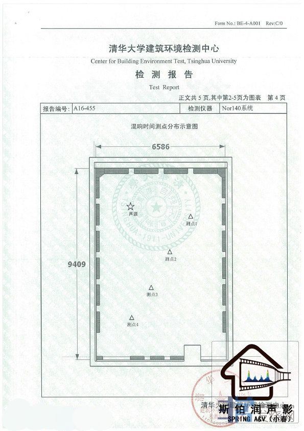

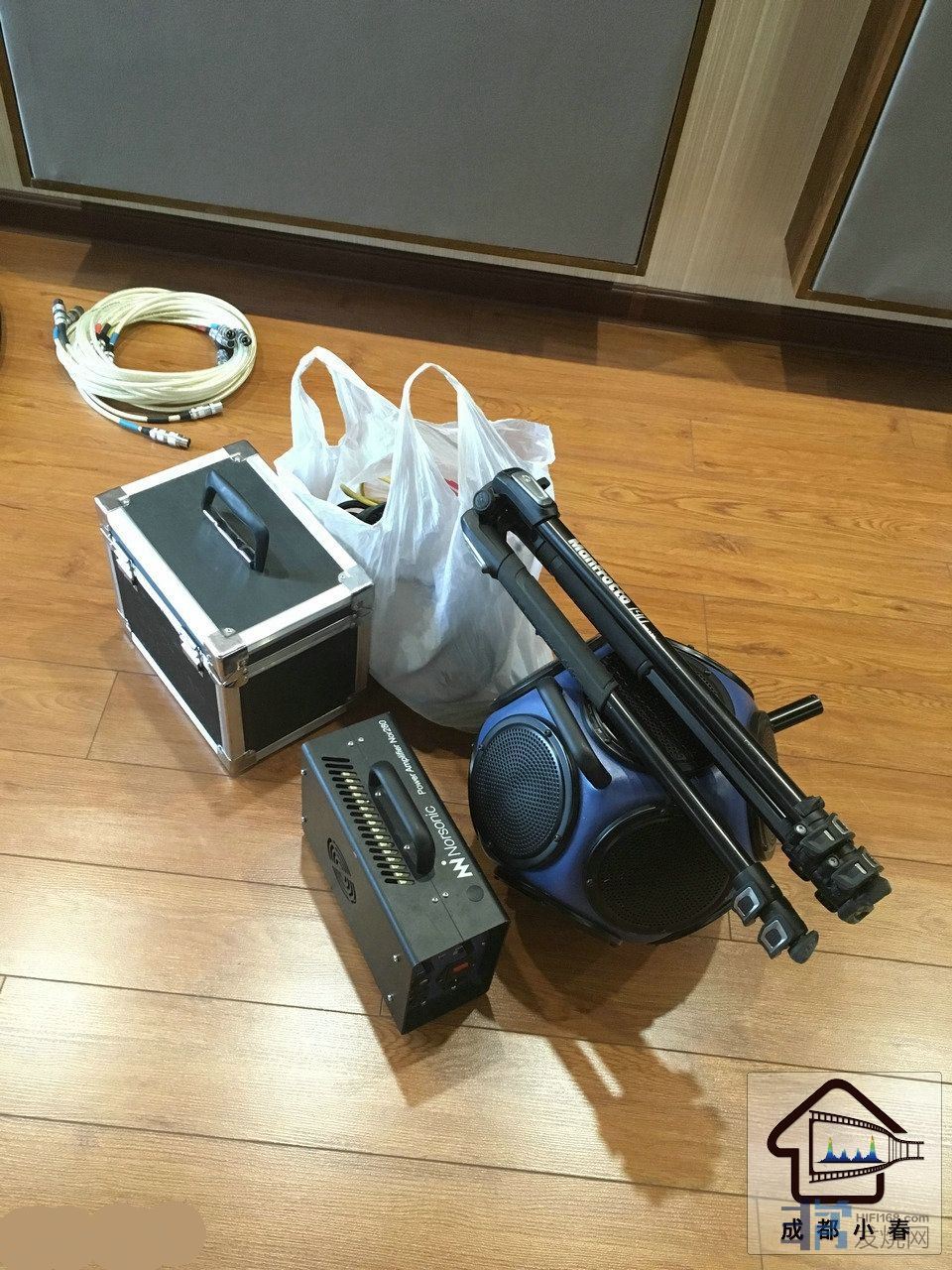

国际互认法律效力的国家CMA检测报告:
空间对角线平均等分4个点测试125HZ到4KHZ,共24个频点,混响时间全部位于0.33秒到0.43秒内,达到0.38秒正负0.05秒;

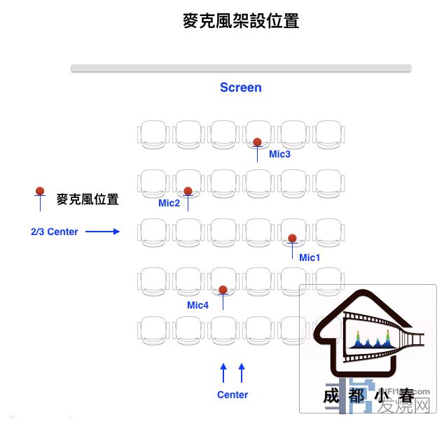

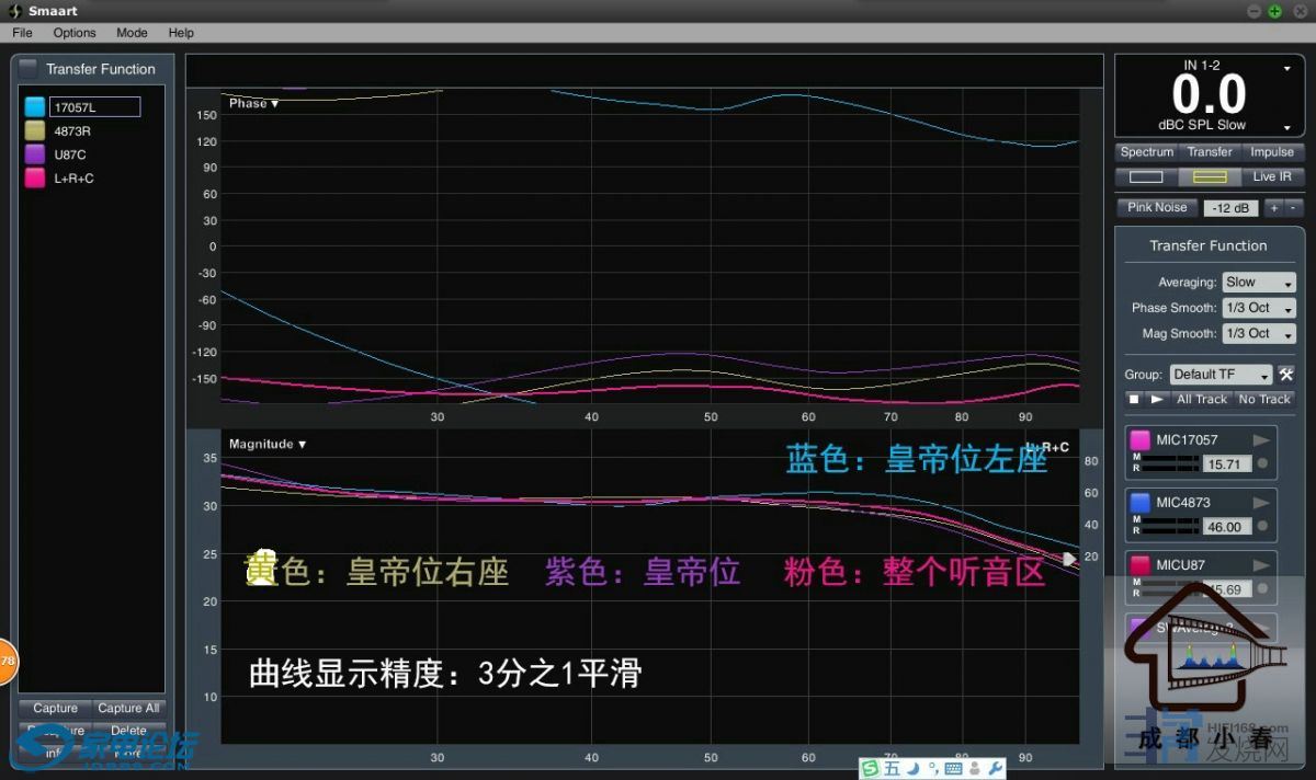

着重说一下这个超低频频响测试的方法:
上面说了几个关键点:
1.至少4个MIC风在听音区均衡覆盖;
2.4个MIC要能复合出一条整体曲线;
3.频谱仪显示精度三分之一倍频,25HZ到120HZ起伏在正负3DB内;

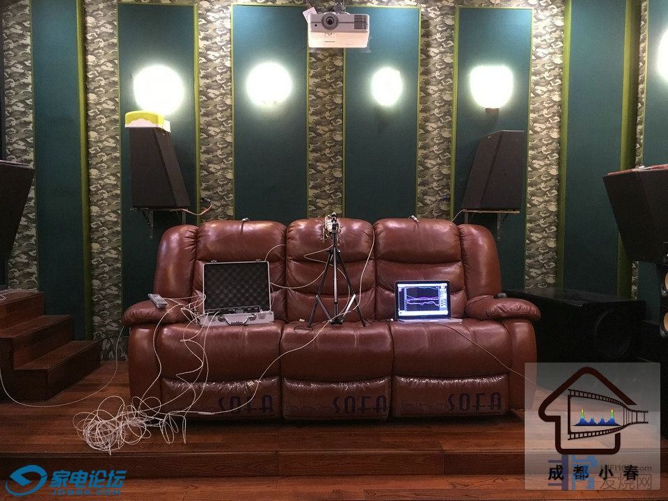

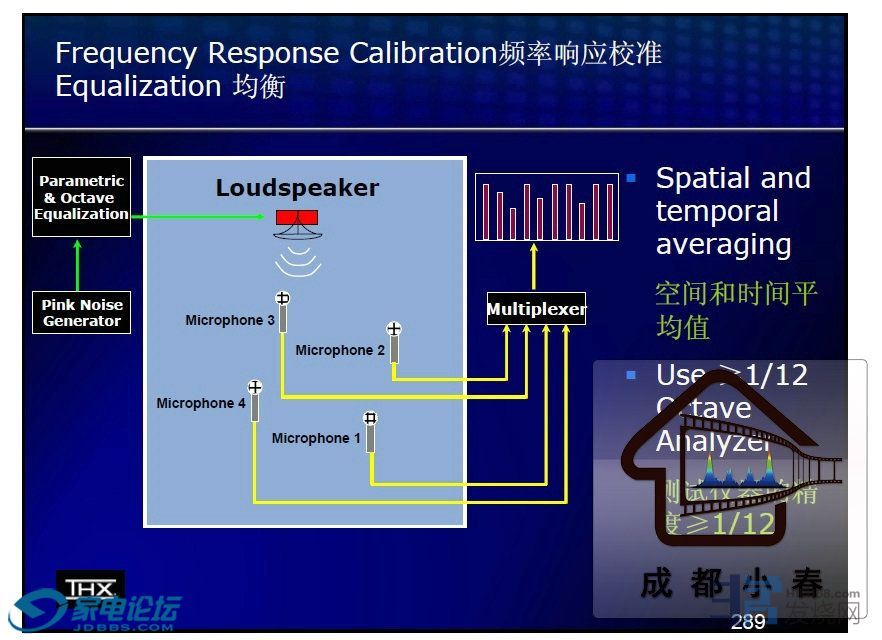

关于听音区这个多点均衡测试分析,THX里也有介绍(不是国家国际标准)
Frequency Response Calibration 频率响应校准 Spatial Average 空间平均
With Multiplexer set up 4 microphones around main seat locations 使用麦克风多路混合器在主听音区域设置4个麦克风
Set mic capsules at seated ear location 测试麦克风固定在入座后人耳的高度
Aim mics towards front speakers
将麦克风指向前置扬声器
Without multiplexer move mics to four locations and average results after determining unity gain
如果没有麦克风多路混合器,请在四个地点分别测试,然后取平均值
那我们私家影院有的只有一排三个或2个位置,按标准来可以把检测范围缩小为3个点或2个点,如果有4个位置或两排以上的,符合测试条件的就应该按标准来落实
以我视听室为例:
空间只有一排沙发,那就三只话筒,测试三个位置的低频频响,然后Smaart里勾选3只话筒后实时生成动态的整体频响曲线:
测试结果:蓝色曲线为皇帝位左边座位,**为皇帝位右边座位,紫色为正中皇帝位,粉色:整个听音区频响;
双低低音炮测试:粉色整个听音区频响3分之1倍频精度显示为20HZ到80HZ正负3DB内;

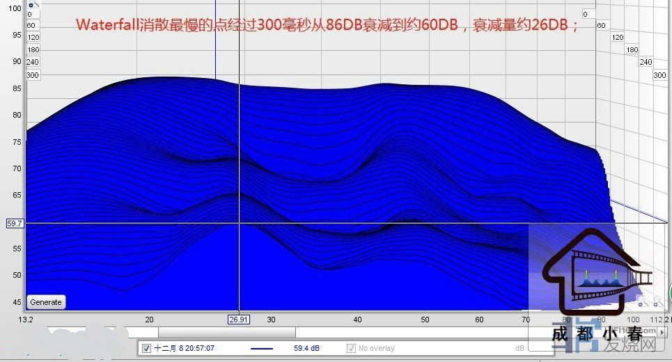

当然以往的调试也是包括并不限于:

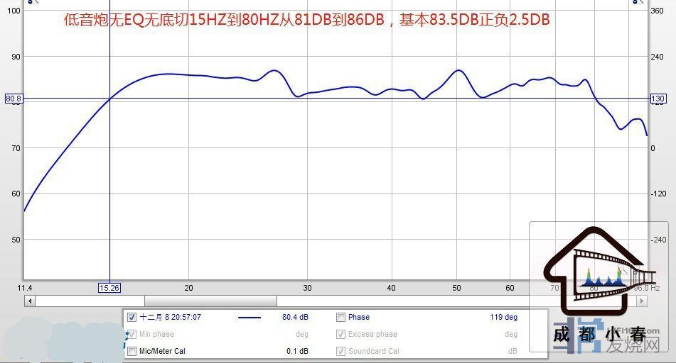

REW测频响也是有必要的:
双炮无EQ无低切15HZ到80HZ曲线无平滑基本正负2.5DB
瀑布图WaterFall消散最慢的点经过300毫秒从86DB衰减到约60DB,衰减量约26DB;

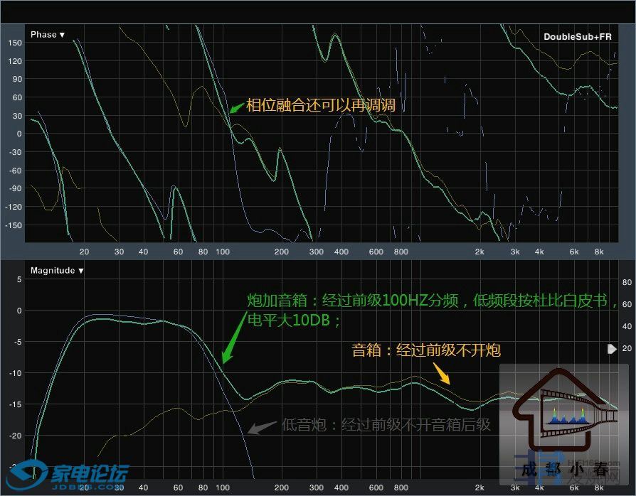

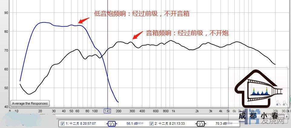

分频点和等响曲线参考调试;

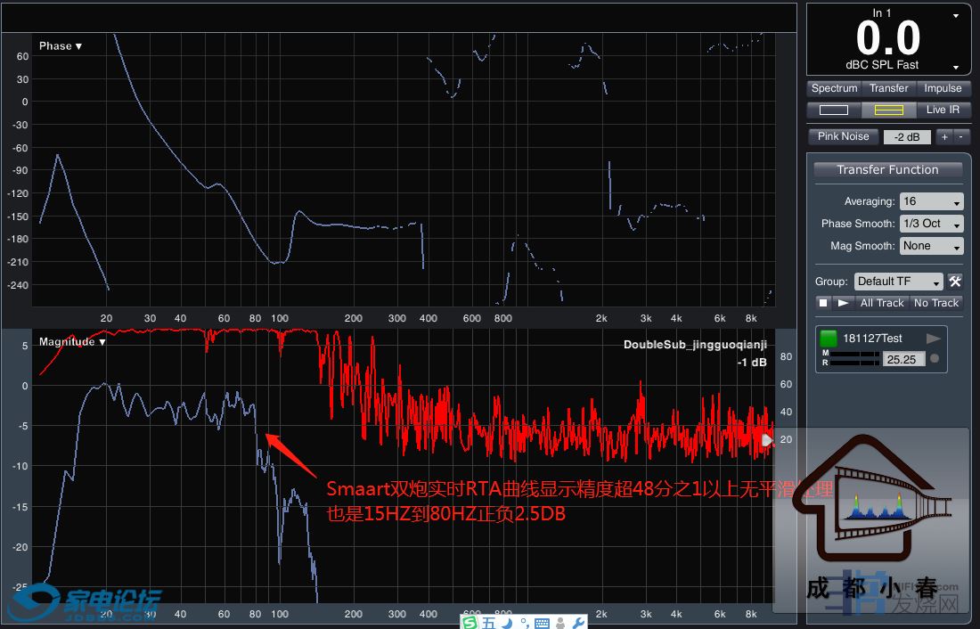

Smaart测试低频频响:Smaart双炮实测曲线显示精度超48分之1以上无平滑处理,15HZ到80HZ正负2.5DB
低音炮与音箱各自的频响,相位以及衔接后的频响曲线:
