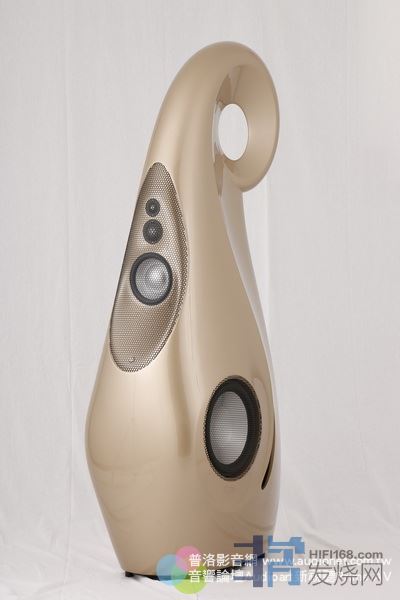

▲ G1S的外观美感见仁见智,我认为很漂亮,是工业设计的杰作。而且它的造型完全是为功能而设,完全没有哗众取宠的意念。

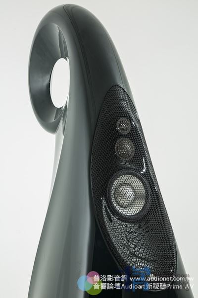

▲ G1S采用中、中高、高音三位一体来负责220Hz以上宽广的频域,这三个单元虽然是金属振膜,但却发出细致软质甜美的声音。

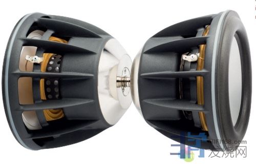

▲ G1S的低⾳单元分置左右二边,内部则是背对背,具有相互抵消震动的能力。

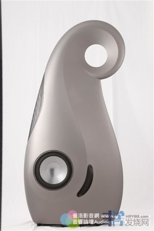

而Giya同样的在这三个单元后面接了三根管子,但是这三根管子不再外露,而是包在低音箱体里面,从背面可以看到三个大螺丝,可知这三根管子是以这三个大螺丝固定在里面的。而低音箱体的做法呢?鹦鹉螺是在低音单元后面接一条如鹦鹉螺般的长管,利用这条卷起来的长管慢慢吸收低音单元的背波。
而Giya当然不能如法泡制,于是改为一个酪梨型的庞大箱体,这个箱体遵从由大渐小的原则,底下大,上面一直缩小,一直到最顶端就形成一个后卷的圆形。这样的造型设计非常高明,一方面避免了侵犯鹦鹉螺的专利造型,另一方面还改良了低音的表现能力。怎么改良?
Giya系列的低音单元都是左右侧面各一个,背对背发声,让低⾳单元本身的震动相互抵消,而且二边都有新月形低音反射孔也增加了低音的量感与向下沉潜的能力。不得不佩服Laurence Dickie的设计能力高超啊!

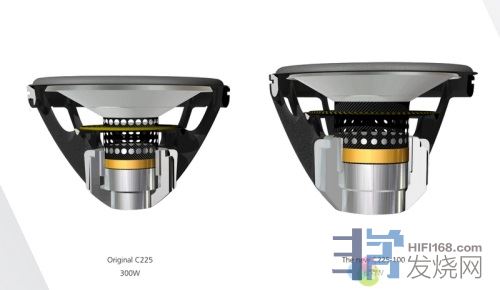

▲ G1S的低音单元做了大幅改良,这是上一代低音单元与G1S的比较。

G1S的单元尺寸与G1一模一样,高音单元26mm,中高音单元50mm,中音单元125mm,低音单元225mm,而且全部都是金属振膜。不过箱体变矮变胖了。为何G1S的箱体要改为稍矮更胖呢?
其实这是因为所使用的单元改良了,只要单元一改变,箱体、分音器也都得改变。G1S的低音单元从原本只能承受300瓦的C225改为能承受600瓦的C225-100。这个新的低音单元振膜尺寸没变,但音圈的高度从原本12mm增加为35mm,而音圈的直径也从原本的75mm增加到100mm,此外框架也重新铸成。
从这样的改变中,可以了解新的单元对于振膜的驱动能力更强,控制力更好,低频往下延伸能力也提升,线性提升30%,散热能力也提升了。也因为低音单元的磁力系统改变,体积加大,而G1S这二个低音单元又是背对背连接的低音震动消除设计,所以无法装进原来的箱体中,只好把「酪梨」那里加宽,以容纳这二个低音单元。酪梨的部分加宽,为了维持原来的箱体容积,所以高度也就配合降低了。这就是G1S的箱体改为胖一些、矮一些的原因。

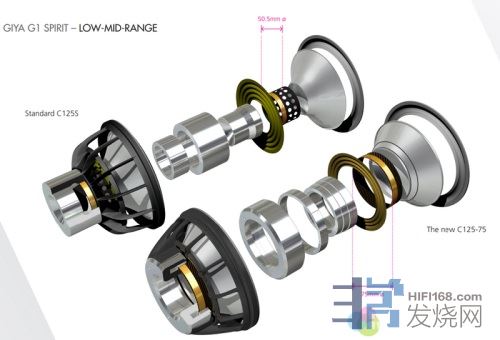

而那个中音单元呢?原本的C125S改为C125-75,这个中音单元可说是全新设计,从振膜的形状、磁铁、⾳圈、弹波都改了,音圈增大到75mm,而且增加了碳纤维圈在里面。这个重新设计的中音单元(请注意看锥盆的角度与中央那个巨大的防尘盖形状)将原本的盆分裂点从原本的4.3kHz提升到10.5kHz。盆分裂点提升有什么好处?远离这个中音单元的发声频域,不会听到因为盆分裂而产生的刺耳声音。
至于中高音单元与高音单元,虽然没有说怎么改变,但内部也都增加碳圈,而且前面加了金属孔洞网罩,而非以前十字形作法,这样的改变除了提升单元保护作用之外,对于声波的扩散也有控制作用。

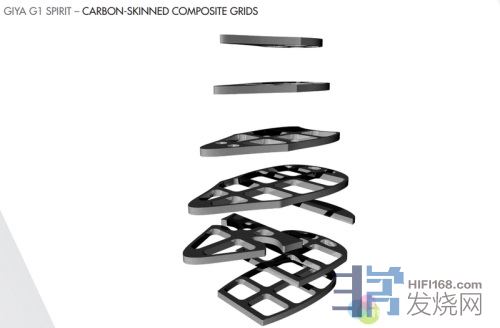

由于箱体重新设计灌模,这也让他们有机会重新检视整个箱体的震动情况,并且在里面增加用CNC制成的三明治式补强框架,其实也就是将金属框架的上下表面改用碳纤维,降低了这些框架的重量,提升了抗震能力。这种补强框架在箱体内部有七个,降低了箱体相当多的重量。不过,因为整个箱体的补强框架增加了,还有低音单元的重量加大了,使得G1S的净重连外接分音器达到86公斤,而G1第二代的净重才74公斤。
再来,G1S那三根隐藏在内部的管子其实也改良了,管子增加了碳表层,使得管子本身的震动降低。事实上箱体内部有些地方也都加了这种材料,提升整个箱体的抑震能力。综观上述这些做法,您已经可以了解为何G1S不称为G1第三代,而是整个提升成最高等级的旗舰音箱。
▲ G1S的箱体内部拥有好层的补强框架,这些框架以CNC削成,上下再裹以碳纤维,成为坚硬的补强措施。

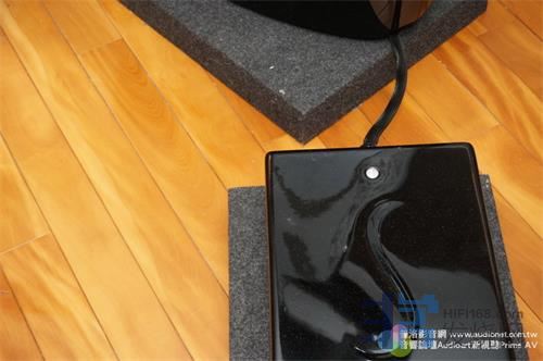

▲这就是G1S的外接分⾳器。
