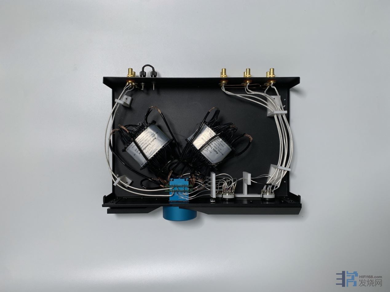

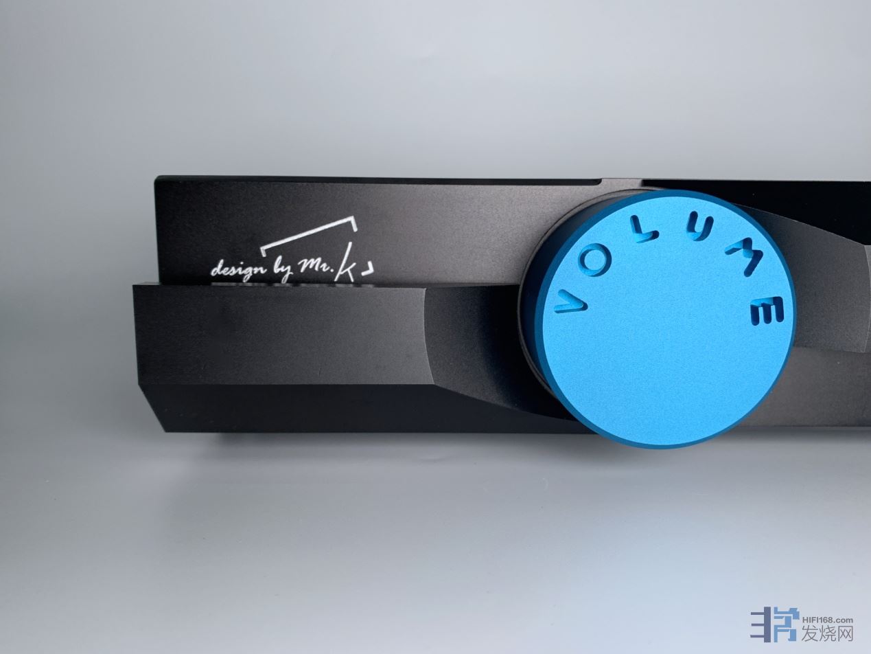

Design by mr.K是中国香港的音响品牌,100% 在中国香港设计和手工制作。Design bymr.K PPA-01 无源前级,最为独特之处在于提供增益!核心在于自耦变压器

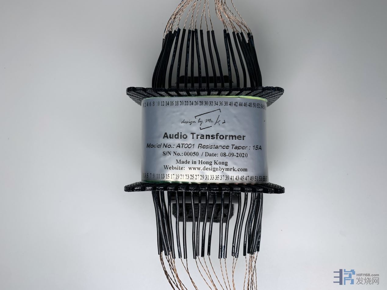

通过复杂的C –core自耦变压器的绕组,PPA-01无源前级可提供 20dB-80dB平滑的59 级机械音量控制,以及四档、最高达到10倍增益的选择开关。自耦变压器完全不使用交流电源。所有这些都是的。

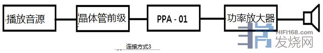

首先,作为一个普通源前级,接驳音源及功放/有源音箱,这是最传统的用法。
肉眼可见的好处是省了一条电源线,哈哈。

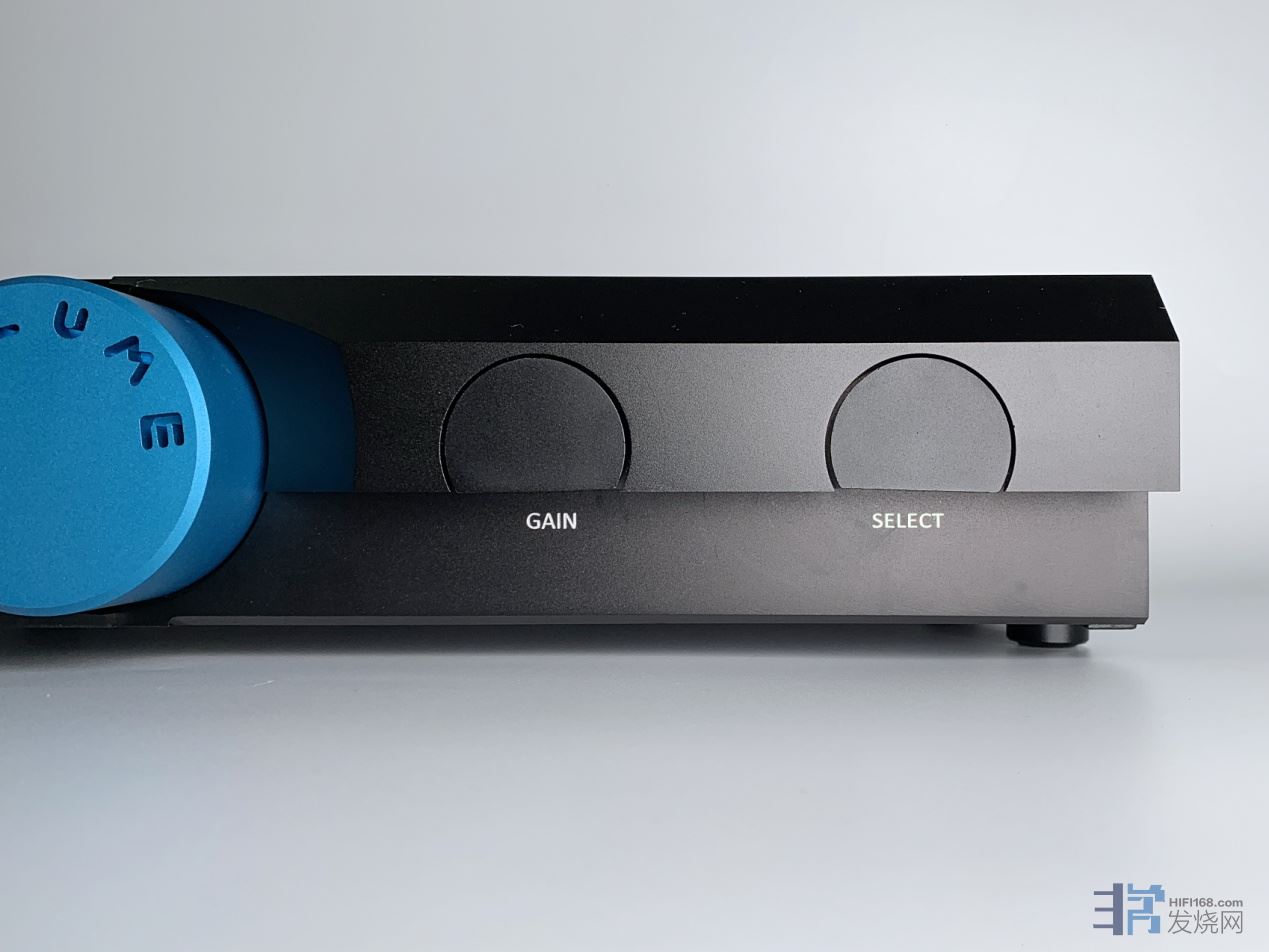

不同于电位器或多级电阻型衰减器,通过自耦变压器的不同圈数比来提供音量控制,声音表现的主观听感是有明显的不同;更为有趣的,是具有1x3x5x 10x 共四级增益可选,不同的放大倍数配合不同的录音、不同的功放,可以微调出用家喜欢的声音走向。
自耦变压器提供的增益,与三极管、运放、集成电路提供的主动增益,主观听感是有较明显的差异,那么,Design by mr.K PPA-01接入现有的音响系统,就丰富了音效调整的可玩性。
音响系统的功能,在于把“微缩”的录音,放大几百、几千、几万倍把声音舞台呈现出来,而音源、前级、后级(有源音箱的功率模组)等各个阶段的不同增益方式,对最终的音效呈现影响各有不同,PPA-01的可玩性就体现于此,4档增益、59级电平控制,配合原有的音源、前级乃至后级(如果也可调),就可以有非常精细的音量、声场、平衡度的调整手段,也能加深爱好者对“增益”的理解及应用。

通过磁滞理论的应用,59 C-core自耦变压器通过线圈绕组感应磁力,具有 1x3x5x 10x 增益共四档放大倍数选项。

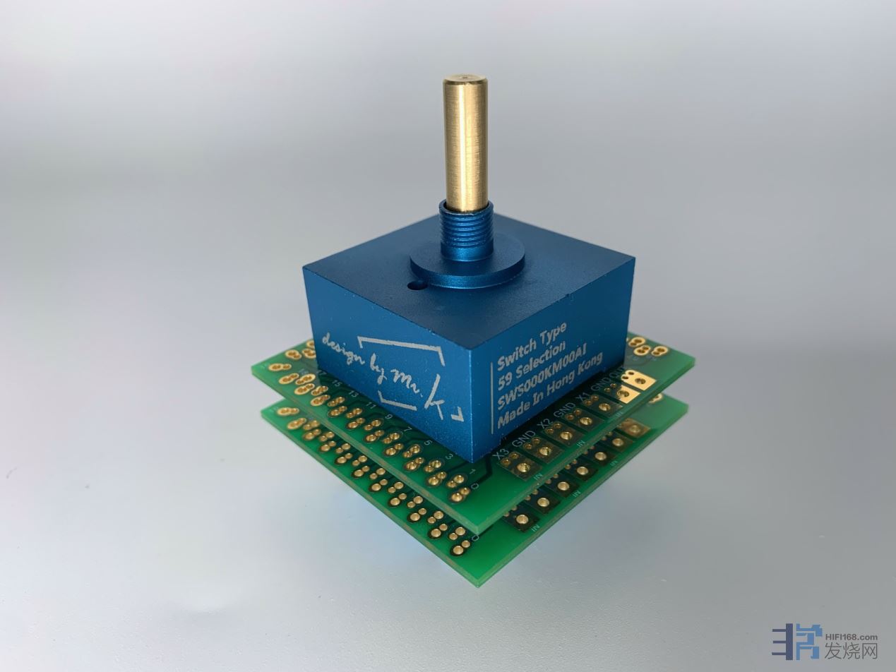

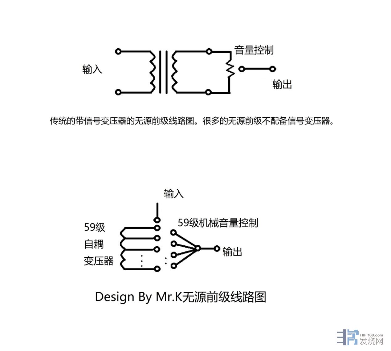

59级机械式开关,配合59级自耦变压器提供音量控制,这是PPA-01的核心技术。与传统的基于可变电阻的音量控制不同。
59 C-core型自耦变压器采用特别研发的磁芯材料及新的“冷熔法”技术,不采用金属夹具进行稳定。PPA-01使用了两个自耦变压器供左、右声道使用,成90度角安装,有效减少了左、右声道相互作用造成的串扰失真。

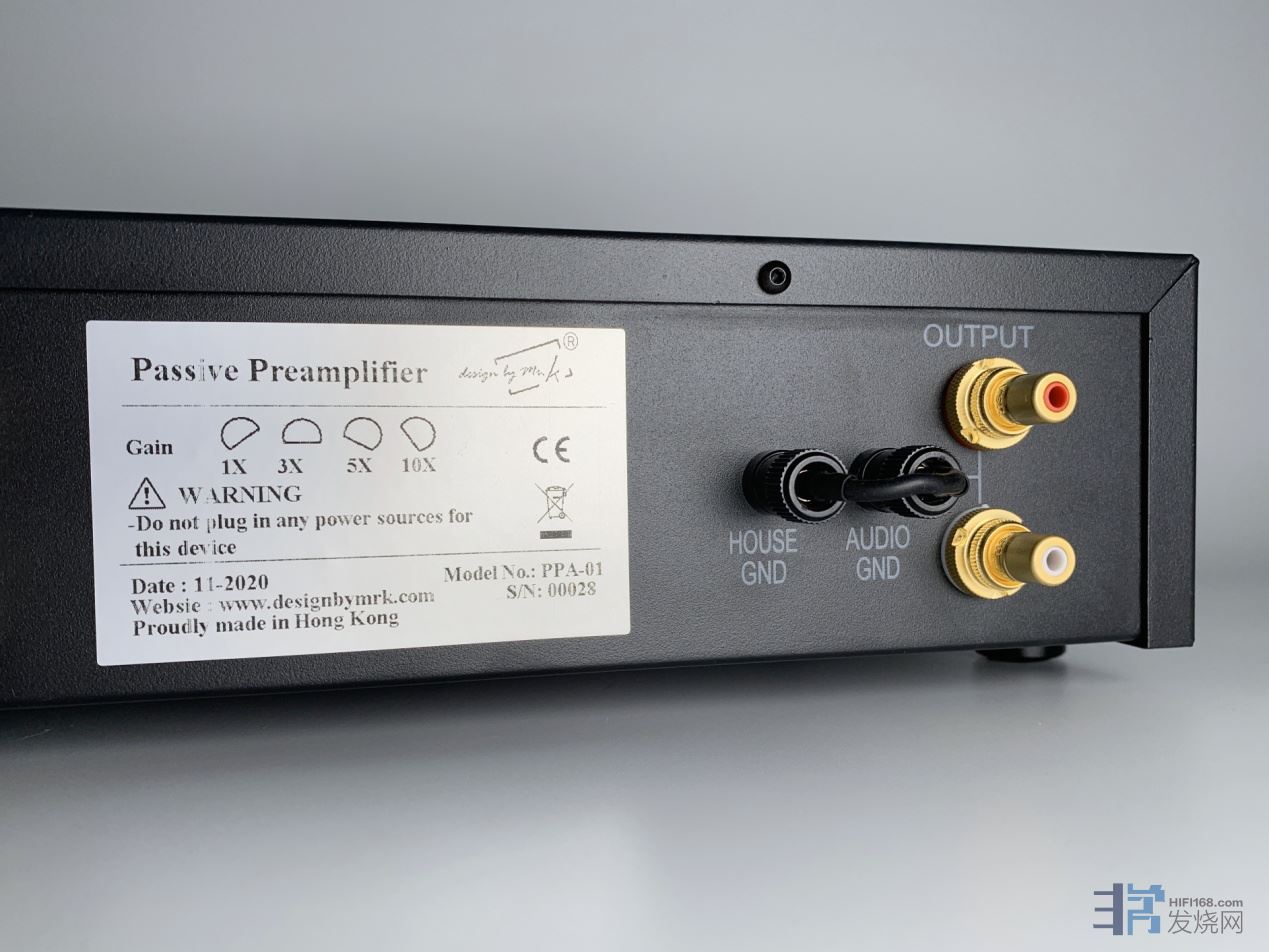

GND接地处理,提供 House GND (家居市电公共接地)和Audio GND (音频专用接地)的灵活使用,方便地盒及对接地有心得的玩家。

圈数比
1:1.00
1:3.10
1:4.97
1:10.39

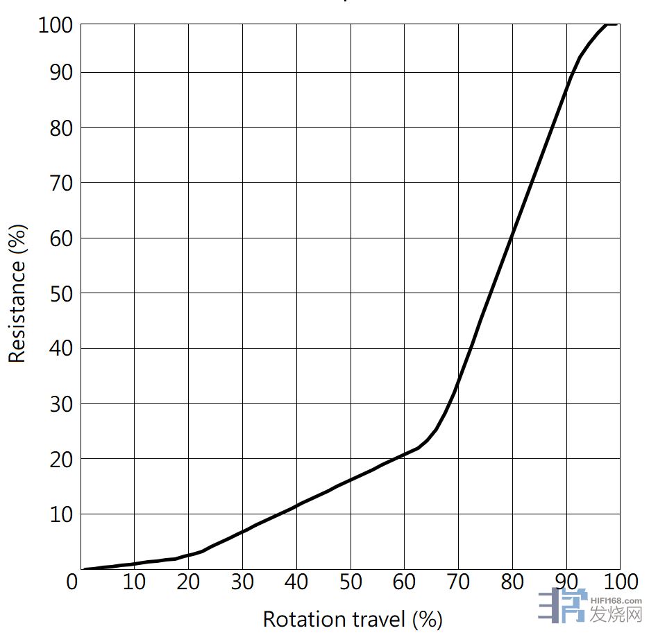

串联型步进式衰减器阻抗特性/ 15A(用于 1X 增益)
注:纵轴为电阻(%),横轴为音量旋钮行程(%)
