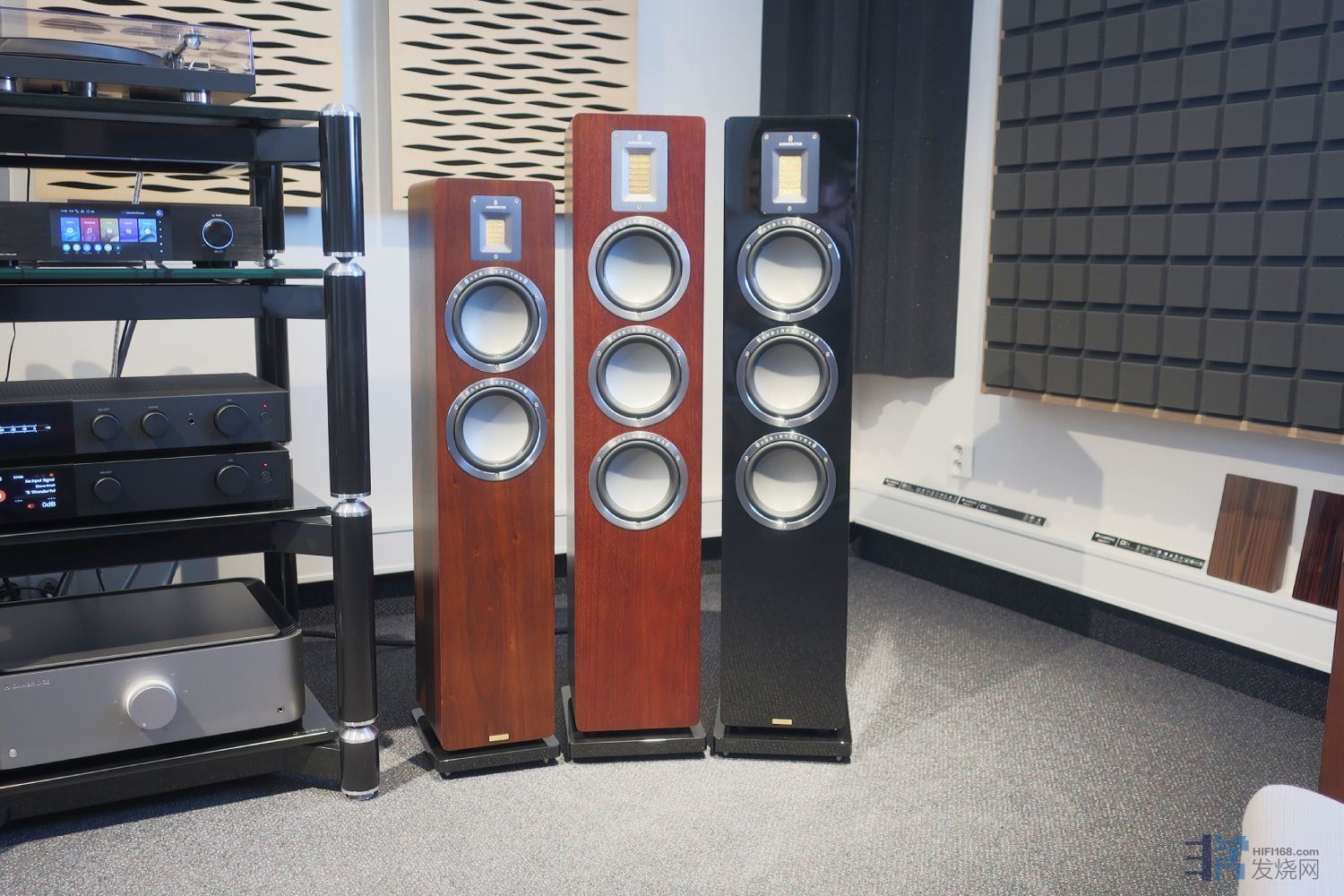

QR5是Audiovector QR 系列排名第二的音柱,有着体面而传统的障板造型,四角带有圆弧,使通常呈矩形的箱体变得更加柔和。QR5 位于一个四脚分离式底座上,以便让低音反射系统有地方呼吸;间隙较大,因此调音方式也有所不同(甚至倒相“缝”本身也稍作了重新设计)。
在垂直前障板的最上方是一个矩形的气动高音驱动器,在其下方有三个外观明显相同的中低音扬声器。所有四个铝框架均使用特制螺钉紧固。
箱体背面极为简洁,只有一个铝制板件和一对扬声器接线柱。
高音单元为专门制作的“金箔 AMT”换能器,该换能器以其网格覆盖的颜色命名。振膜安装在由一整块铝材铣制而成的声波导管内。
中音和低音单元不仅在视觉上完全一样,而且在技术上都是共享的。这些直径为 6 英寸的铝合金振膜,没有常见见的中心防尘帽。他们使用 Pure Piston “纯活塞”技术 --- 这主要是指使用强力磁铁和大型橡胶悬边。
由于使用了一种新型的定制聚丙烯电容器,尤其是在气动高音前面,分频器发生了最大的变化。这些电容器结合了额外的锡和铜,并在制造过程中经历了双重低温冷冻技术。使用的内部接线也经过极低温冷冻。箱体内的吸音阻尼采用了纳米孔材料,据说可以改善中频的表现。
Audiovector 官网称 QR5的工作范围为 24 - 45,000 Hz(无指定容差),但高音驱动器本身的频率响应可高达 102 kHz。分频点为 400 和 3,000 Hz,灵敏度为 91 dB/W/m,标称阻抗为 4 欧姆。
就物理布局而言,它的尺寸为高 105.7 厘米、宽 21 厘米、深 27 厘米,但不包含略微 “突出 ”的脚钉。该公司官网没有标出重量。

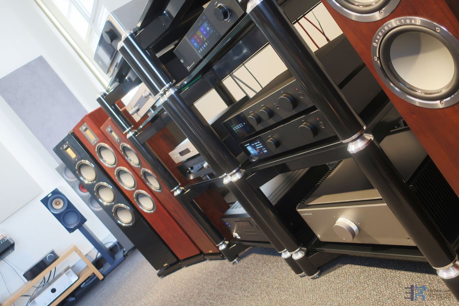

我们在位于布拉格的 Rodel Audio 工作室聆听了 QR5,主要系统是 Audiolab 9000A / Audiolab 9000N,但也混用了 EverSolo DMP-A8 和其他组件。系统之间由 AudioQuest连接,其中以 Rocket 44 音箱线为首。
