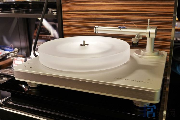

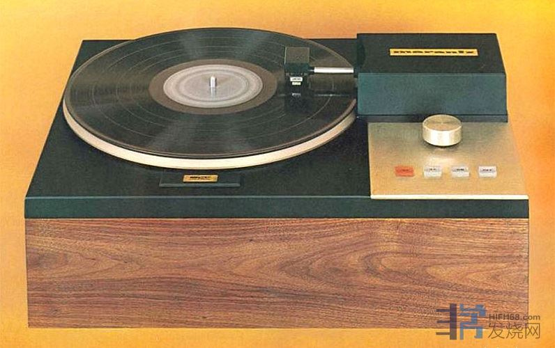

如果要结构最简单、合理的直切臂+转盘,Clearaudio的TT5唱臂+ Performance DC 转盘组合,可算第一。我们之前已经说过,像Marantz SLT-12 (1963,可算此类型的鼻祖)这种将直切臂 "直接整合" 在后方的转盘,是玩黑胶最合情合理的结构,因为不只可以让唱针保持正切,有直切臂的优点,而且结构单纯,盘面整齐,操作顺手 (左撇子除外),有支点臂的优点,可以说鱼与熊掌兼得。
Marantz SLT-12
只不过在70年代,非气浮的直切臂技术仍有瓶颈,摩擦力过大,常导致唱臂 (+ 唱头) 的运作,不能和转盘配合。所以,此种型式的机种没能继续发展,80年代后就没落了。
如今,Clearaudio 的TT5唱臂+Performance DC转盘,不仅能回复过往经典设计的精神,而且有最新科技的支持,结构更简单,运作更顺畅,令人十分欣慰。Performance DC 唱盘是Clearaudio提供的一个简单Hi-end入门唱盘连唱臂组合,在多款不同默认组合我们还是向您强烈推荐预设TT5唱臂的组合。
Performance DC唱盘有最新设计的DC马达带动40mm厚的透明POM转盘,加上ClearaudioCeramic Magnetic Bearing系统,带来稳定的动作。最吸引是最新的TT5直切臂。有别于一般单点式唱臂在唱片上只能以弧线轨迹去拾讯,直线循轨可以完全还原追从唱片刻录切刀的轨迹去拾讯,对唱片播放有更高还原度。TT5的唱头也有简易的安装及调整唱针位置的设计,能简易校正到平衡到最正切角,由于永远以最佳切角拾讯,也就不会产生向心力,所以连Anti-skating的调整也不需要。
TT5虽只是入门的直切唱臂,但事实论外型,TT5实在比高阶的TT2TT3更加潇洒秀气。
