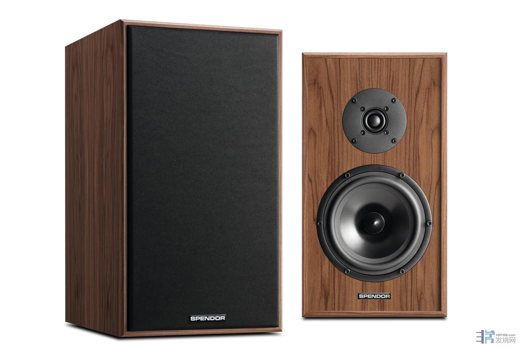

隶属于思奔达Classic系列中的入门型号3/1,保持了思奔达一贯的朴素无华,尽显经典传统的风范。看上去是传统四四方方的MDF板箱体,外饰原木皮,面罩陷入面板中,后反射孔设计。高音单元则从早期的19mm的Sean-Speak D2010 更换成思奔达订制的22mm软球顶高音,也是磁液冷却长音圈设计。低音单元部分,早期的SP 3/1采用160mm透明聚丙烯锥盆,小口径单磁钢设计;之后的SP 3/1P在聚丙烯振膜中加人了石墨材料以提高刚性并抑制分割振动,所以看上去不再透明,并且变成大口径双磁钢结构。到了Classic 3/1,这只中低音单元再一次变成透明的聚丙烯材料振膜,而且加上相位锥用来提升低频清晰度、速度和力度的表现。最新的Classic 3/1,依旧是招牌的聚丙烯材料振膜加上相位锥,不过尺寸增大到180mm,分音器升级镀银接线,由于单元的特性较好,分频斜率降到-12dB/oct。木箱内部内敷设有一层厚5毫米的黑色阻尼板,据称这是Spendor的独有配方,目的为了减少音染。

Spendor 订制的 22mm 软球顶高音,低音单元采用招牌的聚丙烯材料振膜加上相位锥
