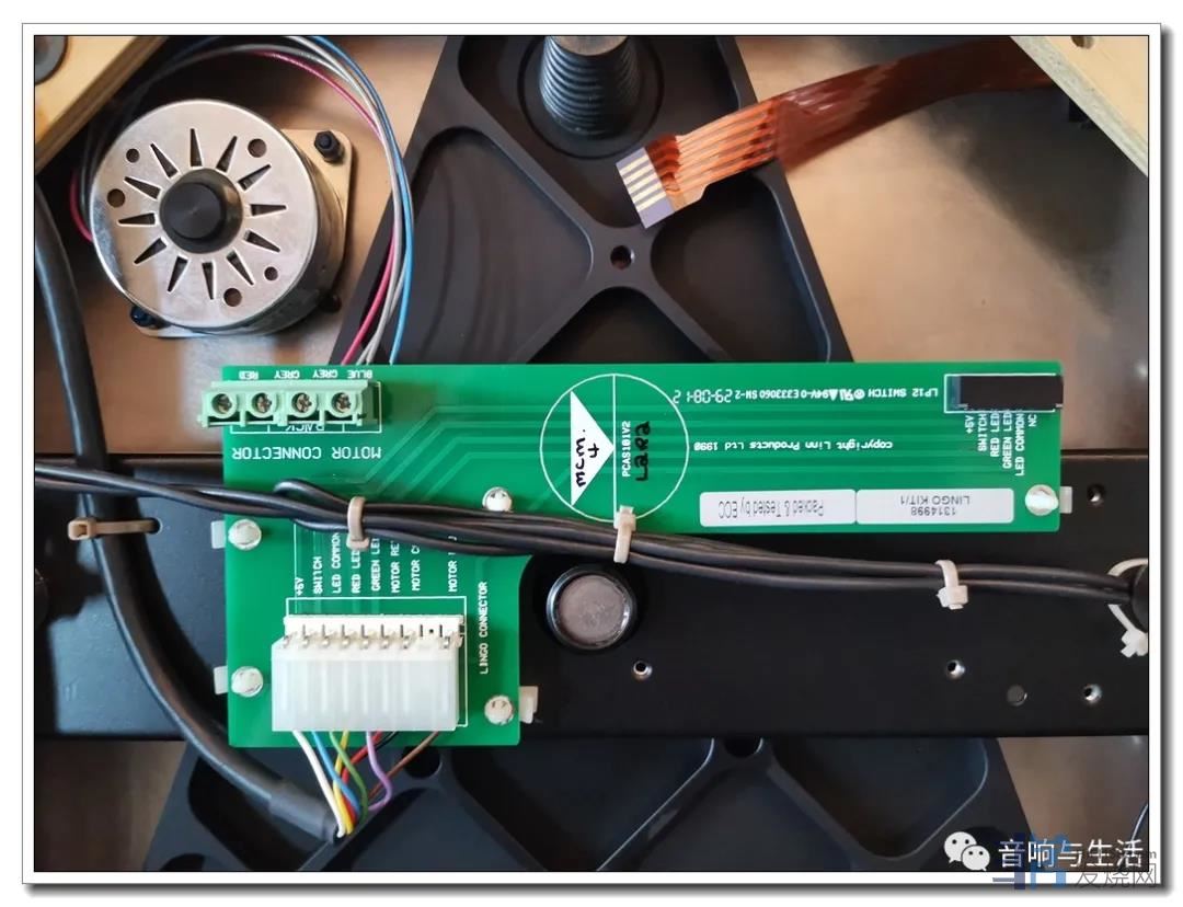

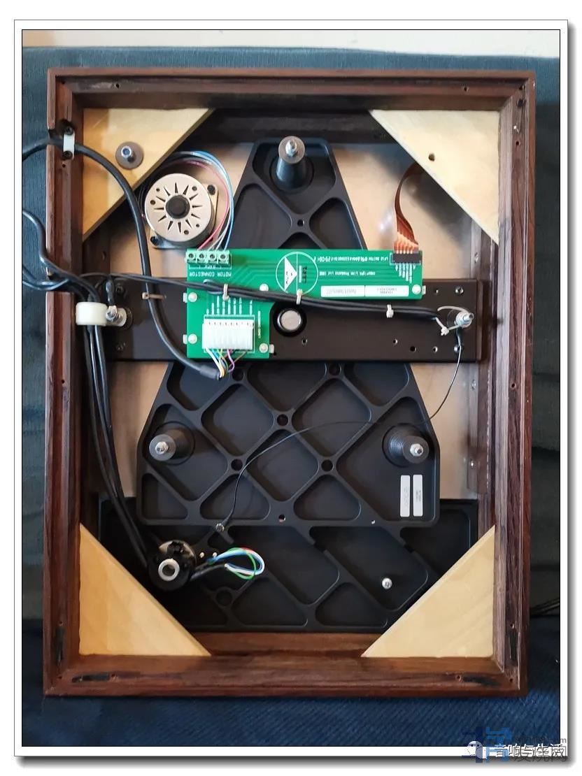

拆下底板看到LINN KEEL一体化唱臂支架还有LINGO电源的接线板
这是NAIM ARO唱臂专用的KEEL臂板(上面的名字可能是定制用户的)
这是LINGO 电源按钮的排线
这是马达的接线方法
前支架螺母安装方式
后支架螺母安装方式,包括ARO唱臂地线也在这里
拆掉LINGO支架看到完整的KEEL臂板,中间是原来的Cirkus轴套,三个弹簧拆掉后终于可以拆下轴承。

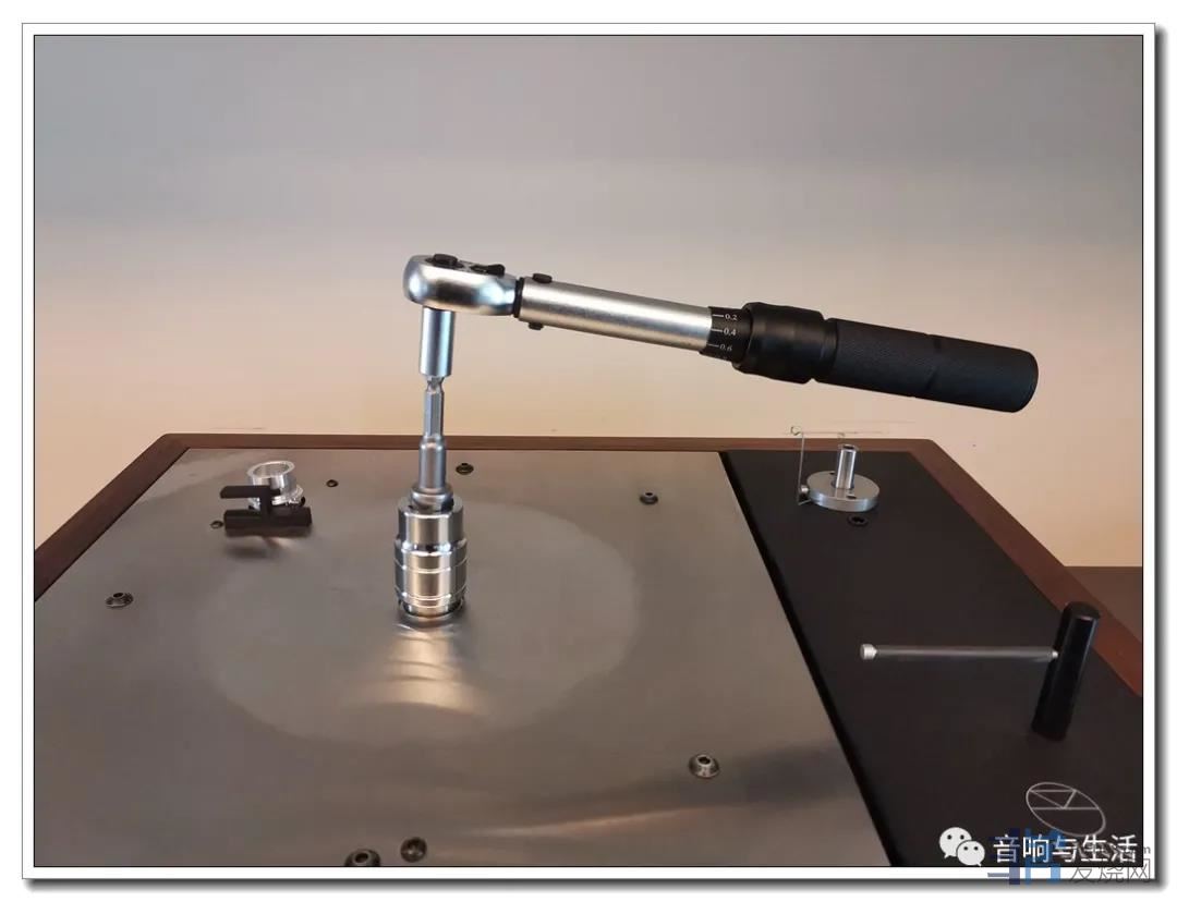

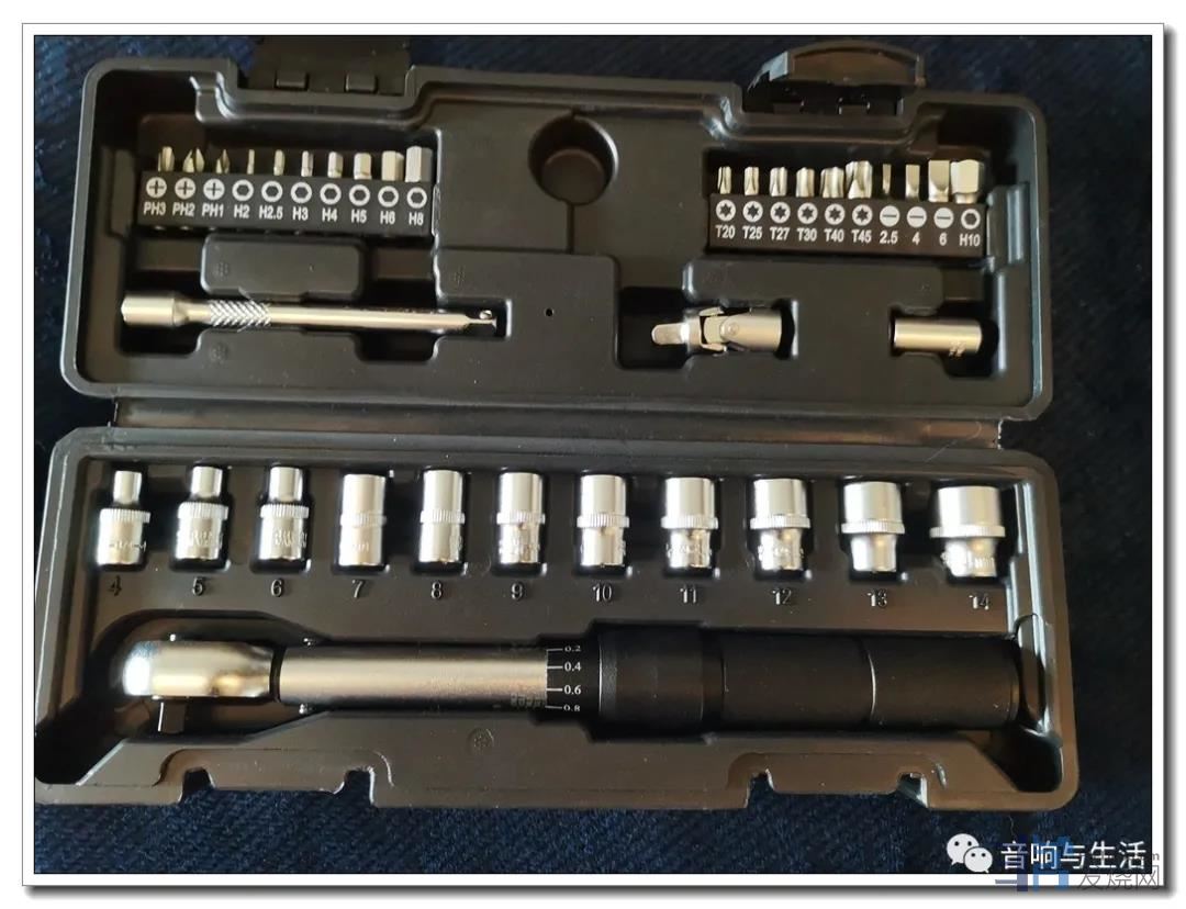

最后使用力矩扳手紧固轴套螺母
将力矩设定为3.6NM(原厂要求为3.5NM)
紧固完成
