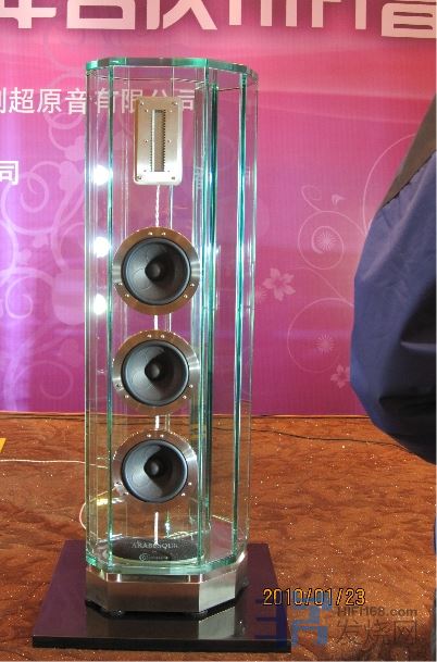

为什么音响市场很少看到玻璃做的音箱,尤其是高端音箱基本没有玻璃音箱,但玻璃音箱的声音效果和音质比木制或者金属制造的音箱更加优秀,这与玻璃自身的材料特性相关。玻璃音箱能够呈现出非常清晰的音乐细节。由于其材质特性,高音表现尤为突出,音色明亮、细腻,使音乐更加悦耳动听。音场表现也十分宽广,无论是音乐的宽度、深度还是高度,都能得到很好的展现。这使得音乐更具层次感和空间感,听者仿佛置身于一个真实的音乐现场之中。

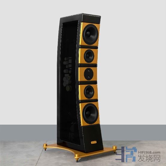

玻璃音箱这么优秀为什么却没多少厂家会用来做音箱?玻璃材质的脆弱性是一个主要因素。玻璃质地较脆,容易损坏,这对音箱的使用环境提出了较高的要求。其次,玻璃可能会反射声音,这会影响音质。由于材质独有特性,其固有共振对音质很有影响,声染色严重,声音非常不好。所以即使有厂家推出玻璃音箱,但都是需要填充大量吸音棉才能改善声音表现,但这样处理后的声音依然偏薄、干、紧。因此,玻璃音箱在市场上并不常见。虽然玻璃音箱看起来很漂亮,但在追求高保真音效的音响设备中是一个不可忽视的问题。
而木质的音箱易受潮变形,木质材料容易受潮膨胀或干燥收缩,导致音箱变形,影响美观和音质表现。其次,木质材料的密度较大,容易产生共振,可能会影响音质的清晰度和稳定性。

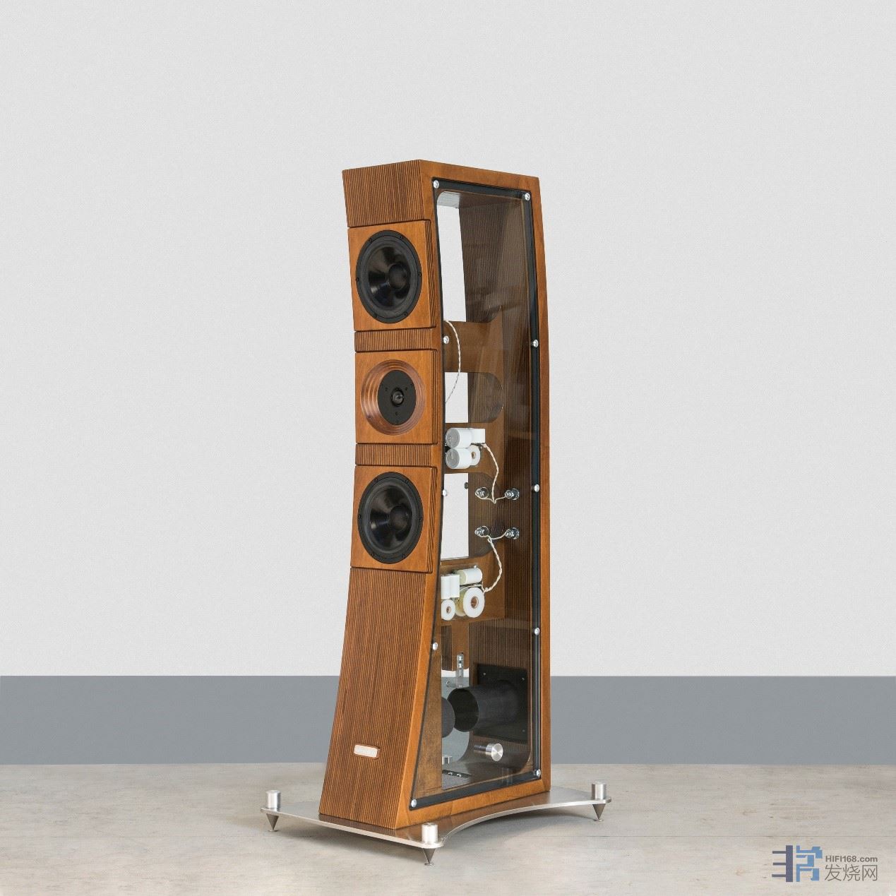

所以Atomica团队经过无数次的测试研究,将两种材料结合就能弥补各自的缺点。 两种材料之间的结合是通过插入一个特殊的半泡沫密封件来实现,通过该密封件,玻璃在特定的压力(电子测量)下被螺栓固定在木材上。这个过程,除了给予玻璃必要的阻尼外,还允许木框架获得必要的阻尼质量。 将两种材料在硬度、弹性和质量方面完全不兼容的情况下,以这样一种方式耦合,以相互抑制共振运动,并将其重新定位到频域,因此这样的组合就能被好好地利用。
