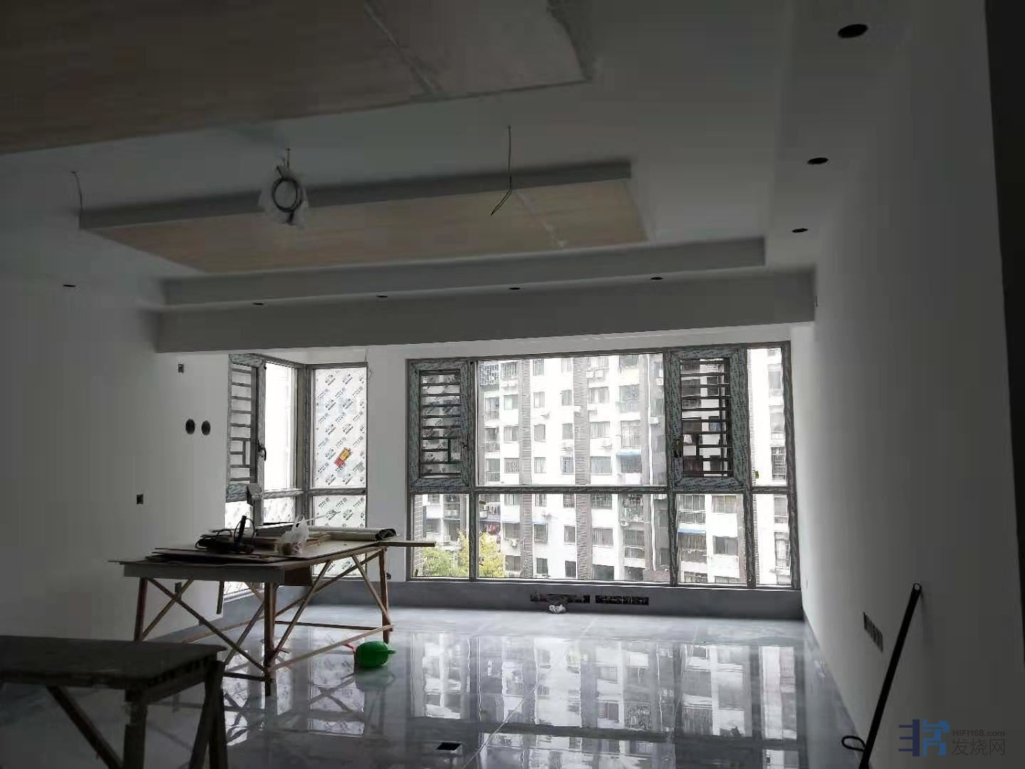

音箱后面的落地玻璃窗,乃是万恶之源,必须处理,不管用什么办法。主要是玻璃的刚度不够,中低音传过去会引起震动,玻璃一旦震动坏处多了,中低音的能量损失,全频段有杂音、毛刺,音色错误,平衡感差,等等等等,毛病多了。所以说是万恶之源!不处理的话,再花一两百万购置、更换器材都没用。处理好了再谈扩散、吸收等等声学处理,再来说好不好听,现在说好听或不好听通通不算数。这是性价比最高的处理办法,也是最有效的办法。

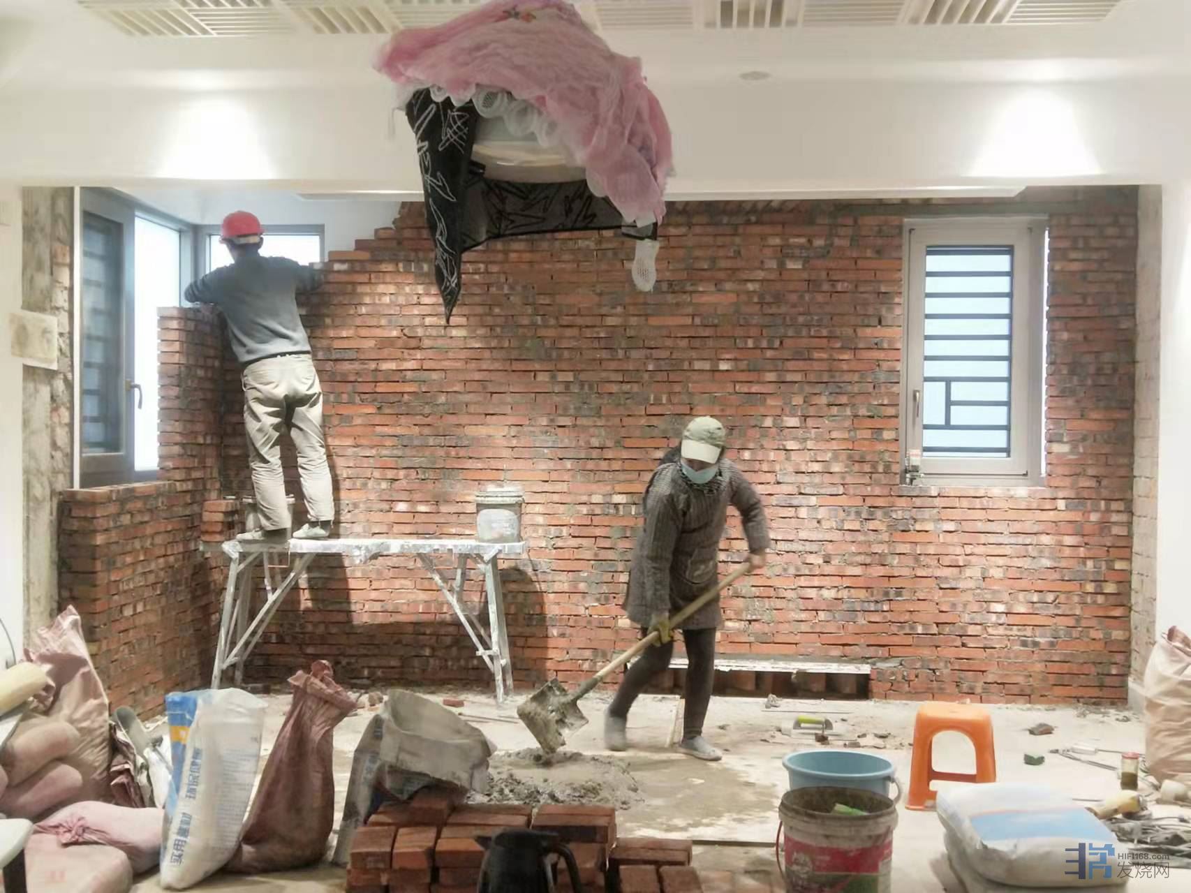

将爱奚进行到底——为了奚秀兰烧房子!这落地窗怎么搞?别无选择,下血本砖墙伺候!!!
分若干个步骤:
第一步,客厅落地窗包括窗扇全部贴上保护膜。
第二步,拆除窗帘。

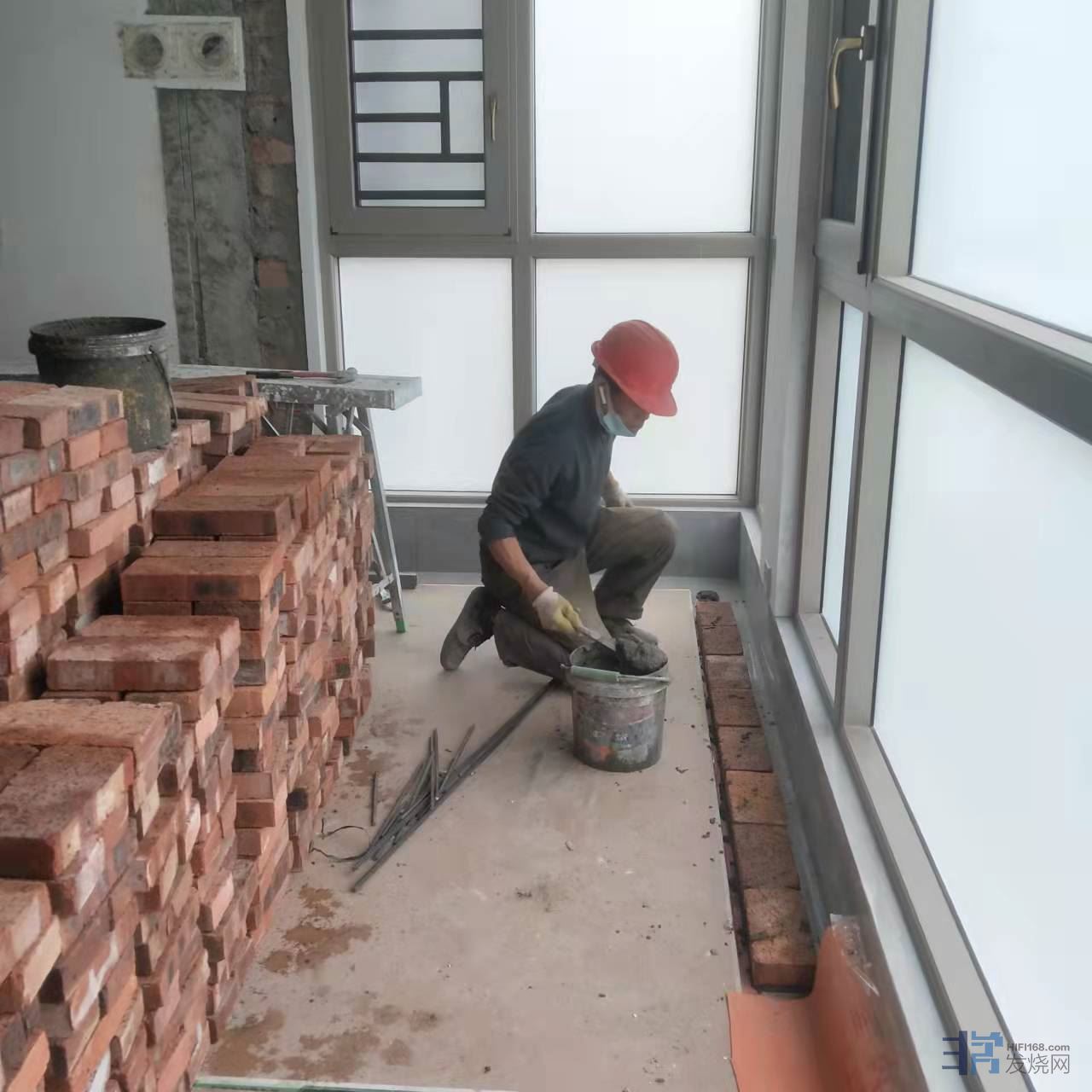

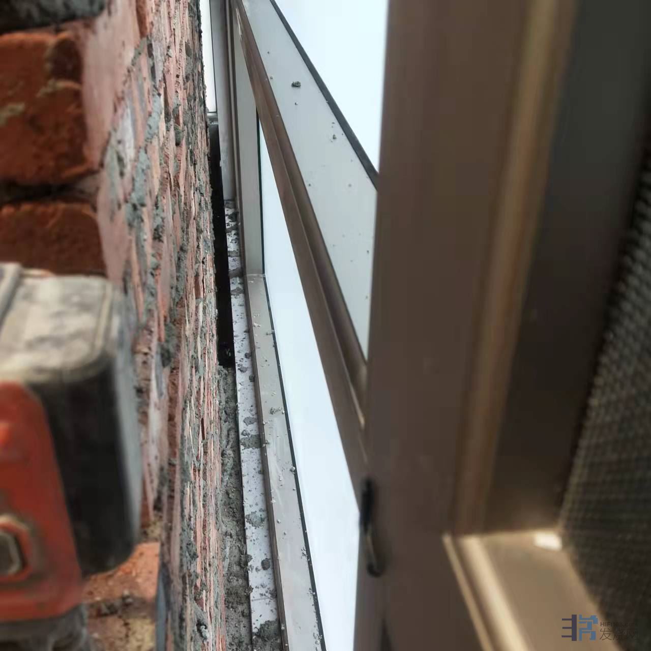

第三步也是最重要的一步,砖墙伺候!在里面砌砖砖墙,把落地窗封起来,包括相应的墙面抹灰、硅藻泥、踢脚线等等。
第四步,留下两个窗扇,木窗窗扇伺候!完全封闭。客厅是南北通透的,不音乐时可开窗通风、采光。

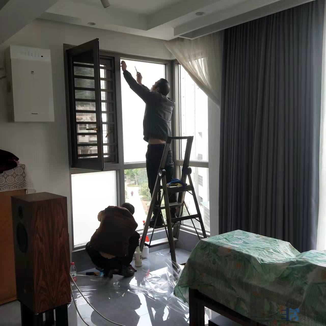

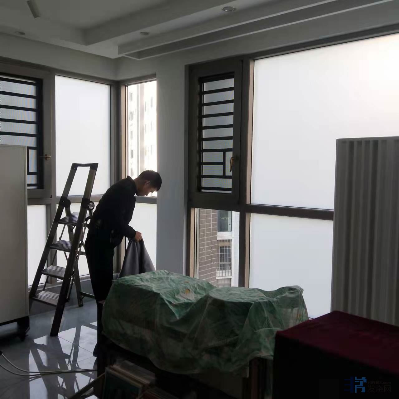

第一步:客厅落地窗包括窗扇全部贴上保护膜,3M白磨砂膜,这一款膜没遮光功能,没挡紫外线功能,没保温隔热的功能,这一切的功能都没有,我只有一个要求:遮挡视线,双向遮挡隐 私!同时耐久。客厅里面无论怎样折腾,闹得天翻地覆都不让人在看见,眼不见为干净!我也不希望有碍于观瞻,影响整栋楼的建筑形象。

第二步,拆除窗帘。

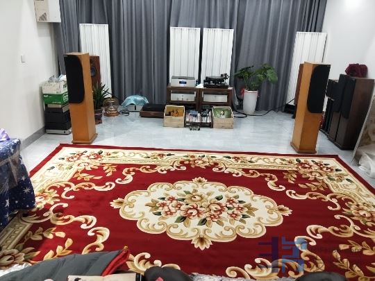

3M白磨砂膜贴上、拆除窗帘之后再来听听,高音吸收得少了,声底更干净,声音偏明亮,同时低音差点。整体上有点改善。

第三步,也是最重要的一步,砖墙伺候!在里面砌砖砖墙,把落地窗封起来,包括相应的墙面抹灰、硅藻泥、踢脚线等等。
(2021/12/29 10:43:03 上传)
最愛奚秀蘭並因奚秀蘭而發燒
(2021/12/29 10:43:31 上传)
最愛奚秀蘭並因奚秀蘭而發燒
我算了一笔账:我所在属于标准的三线城市,这套房子包括装修总价两百万元,二十年积累的全套音响器材几十万,唱片几十万,总价约三百万元,还有我余生听音乐的岁月,如果这落地玻璃窗不搞不处理的话,这一切都将贬值,搞的话不说升值,至少保值。所以一定要搞,必须搞深搞透!搞彻底!既为了奚秀兰,同时也是为了溪秀兰我自己!!!
