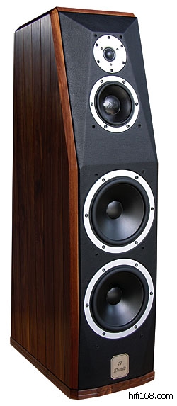

AT的中音算是现在最好的中音!!!!(就是世霸的顶级大名琴用的那个中音,,
世霸的至尊名琴和加拿大VERITY等顶级音箱选用AT的中音

ATC 球顶中音绝对算不上是最好中音,原因胡三:
一是灵敏度低,85DB
二是高频上限不高,低频下限也不行,用了双磁铁,才勉强达到400至3.8HZ

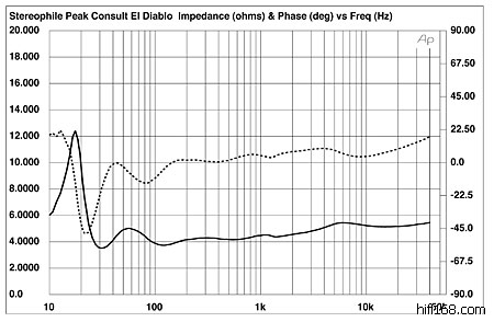

JBL的中音确定很好,但是因为是金属振膜的,需要复杂的分频器才能控制谐振!!!!
AT的4"中音的确是非常之好,也非常便宜,报价250美元,合2000人民币,它的曲线非常之平,又频率反应很广,下面这个就是分频点是200HZ至4800HZ,指标非常惊人!!!!!!!!

非常同意一点兄讲法.
另外,其他单元虽然频宽也广,但是只有AT能够保持稳定的阻抗及良好的频率上限的顺滑的下降,同时他的声音也是比较开放和活泼,其他三明治材料的ETON,纸盆单元或金属单元皆是难以做到的,这也是AT单元被HI--END厂家一致采用的原因
包括B&W的KEVLAR无悬边中音也是不能做到稳定的阻抗以及稳定的相位,综上所述,只有AT做到了上述要求并找到极佳的平衡点
