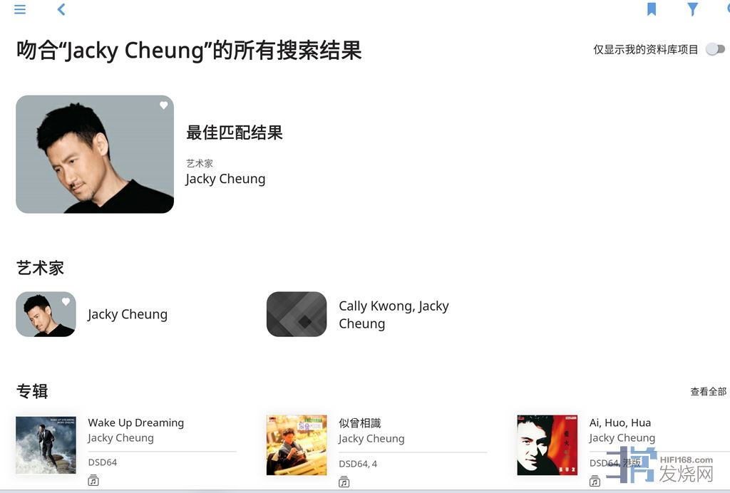

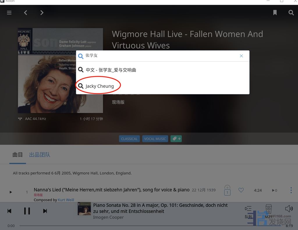

对于中文歌手的搜索,先直接用中文在ROON里面尝试,或者去百度英文名字, 然后搜索.

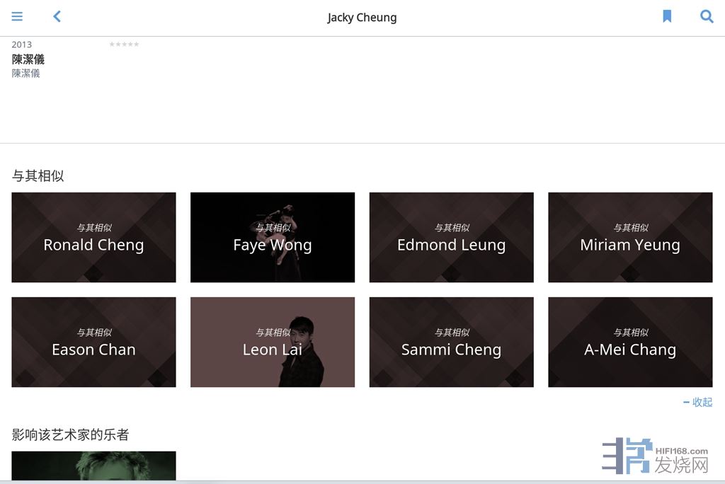

往下拉,可以看到相似歌手推荐

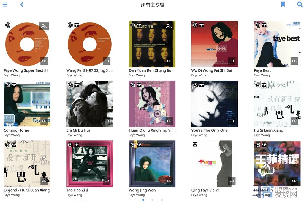

这样可以跳到王菲这里
