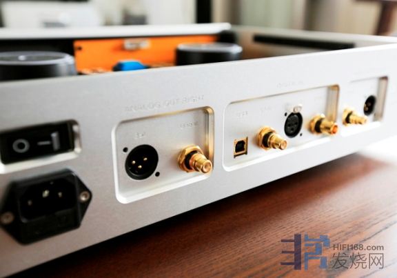

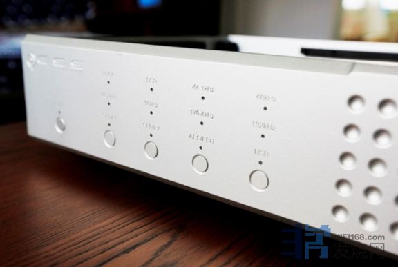

由于瑞士Sonic 2升频模块停产,新解码的研制成为顺理成章的事情。考虑到DSD等数字文件播放越来越普遍,新解码理应具备这些功能。
设计的重点当然是数字处理模块,它必须具备接受PCM、DSD等信号功能,因此高性能的音频数字处理电路设计成为新解码的核心,这里采用了FPGA技术,软硬件设计调试花费了大量时间,经过反复调校达到预期。新解码的接收数字信号经过隔离、整形后进入数字处理模块,并依赖一颗高精度时钟进行信号再生,从而将抖动降至最低。为了避免来自USB数据传输带来的干扰,采用了有效的隔离技术,配合数字信号再生技术,使得电脑端播放DSD、PCM格式音乐文件得到高质量的还原,这定会给发烧友们一份惊喜。
为了追求更好的电源供应,自主设计制作了超低噪声的音频变压器。软件操控的8片DA发挥到了最大潜能,模拟部分经历了多个版本调校,最终得以面世。
更多细节,请加微信交流:EISIS_Audio
