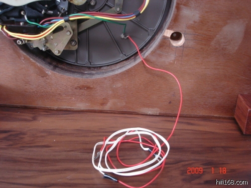

看了DKNY的那张帖子,也进了台401,呵呵,底座是叫木工做的,复合板叠加成6MM厚,边边围柚木板,小木柱是花梨木的。
还没开臂孔,不过准备上3009 S2。
请问后面那一分二的线怎么用,是接地吗,还是唱臂和盘连接的?
诚谢
终于上了一张,就是显示那条红线一份为红白两条线怎么用?这个问题。

原帖由 DKNY 于 2009-1-18 13:34:00 发表
LEE兄,看过301的说明书,记得应该是用来接到电源地线的。
也有人接到唱臂的地线,应该意义不大。这条红线是后来上手用家自己加上去的,原厂是没有的。
DKNY兄,你的唱臂和401之间好像没连接对吧。
谢谢!

呵呵,臂孔还没开,订的是D兄你介绍的3009S2(错过一只全新原包装的3012R.9千多一点),年后到,准备上歌德的MI头,不想加升压牛。
底座本想用原木做,(有个朋友做红木家具的,非常感谢他)他告诉我用原木做的话很多机会会变形,还带我参观他店铺的商品向我说明。
