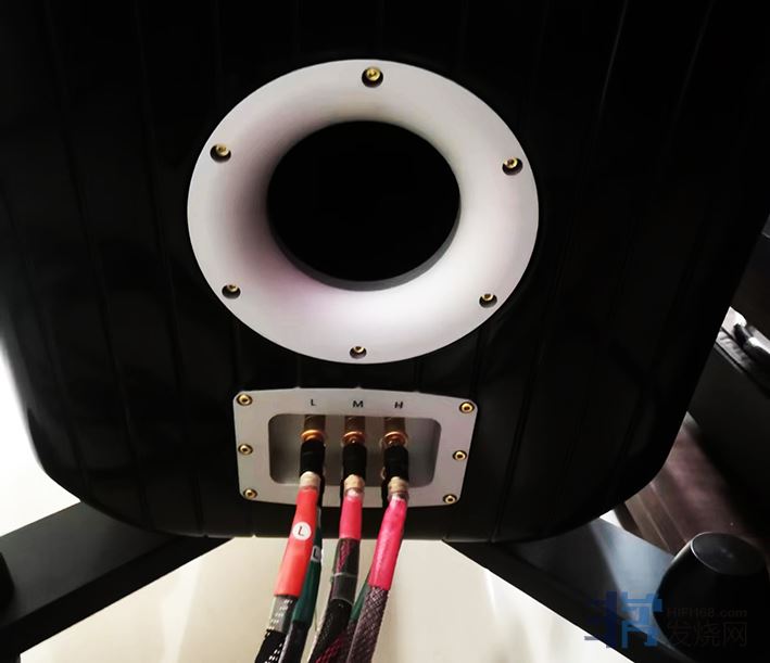

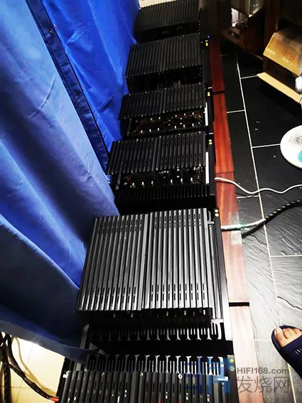

超级大肥婆-树脂倒模箱体-ETON13寸低音+陶瓷中音+陶瓷高音大一寸C30-24/192KHZ全数字分频+三台AK4499解码器+六台单声道甲类功放-每台功放直接推一只喇叭

超级大肥婆的故事(3):正当因为没有厂家制作音箱箱体陷入绝境时三月份,发烧友朋友告诉我在咸鱼上有人在卖高仿大肥婆的音箱箱体,我喜出望外,立即约朋友第二天赶到位于博罗销售厂家。在厂家看到我朝思暮想的大肥婆,而且是超级大肥婆,为什么讲是超级大肥婆?卡玛Kharma Exquisite Classique是采用高密度板拼接制作而成的,而超级大肥婆是采用不饱和树脂倒模做成的,整个箱体是一体的,强度比原装的大肥婆还要高许多。试听中无论多大声压,箱体都纹丝不动。上边两侧的黑胡桃木,粗大的脚架 巨大的脚钉,倒相孔和接线盒都是按照卡玛原装尺寸制作的。每只音箱重达160KG,真是让我喜出望外,二万五千的价钱绝对物有所值。这是博罗厂家几年前是做了几对树脂倒模箱体,用于朋友之间的交流,并没有在市面上销售。我见到的这一对是最后一对,由于制作模具已经损坏,这一对也是绝版的一对。大喜之下立即付款,叫货拉拉运回家中。
超级大肥婆的故事(4):运回超级大肥婆箱体,几位熟悉的发烧友纷纷致电我:什么时间可以开声迎客?我以多年DIY的经验,知道从音箱箱体到可以开声迎客还有许多工作要做。虽然我已经未雨绸缪,准备好了所需的中音陶瓷喇叭和低音ETON十三寸喇叭(由于疫情,市面上已经断货很久),在购买高音钻石喇叭时遇到麻烦,老款的DB25钻石高音一万五/只,市面上缺货,买不到。新款的BD25钻石高音要价高达二万一/只,实在难以接受这么高昂的价钱。无奈之下转向选择陶瓷高音,发现爱卡顿新款的C30大一寸陶瓷高音失真很低,和钻石高音有一拼。于是立马下单艾卡顿 C30-6-358陶瓷振膜钕磁钛音圈1.2寸高音喇叭二只,六千一百元,比较钻石高音省了不少钱。喇叭配齐了,可以讲大局已定。但是实际试装时发现高音喇叭面板采用氧化发黑工艺,效果和黑色钢琴漆有较大差距,又对高音喇叭面板加喷多道黑色喷漆,才达到与钢琴漆接近的外观效果。修复部分有偏差的喇叭安装孔位,配齐镀金的安装螺丝,配备专门的脚钉垫,制作专用的十二条喇叭线,一转眼一个月的时间过去了。
超级大肥婆的故事(5):经过一个多月的努力工作,超级大肥婆终于完成安装,下面是测试,调整分频曲线,试听;再调整,再试听。。。。。由于我采用数字电子分音,免去了制作功率分频器之苦和不菲的费用。现在超级大肥婆已经渐入佳境,可以开声迎客了

我这个超级大肥婆的特点之一就是低频好,这是好几位资深的发烧友听过一致认为的。我使用是数字电子分频,调整方法和用功率分频器完全不同,可以按照我的要求进行细致的调整。而且一台一百瓦的甲类单声道功放直接推一个低音喇叭,也能充分发挥低音喇叭的效果如果要我用功率分频的方案,我也难以确保理想的效果,而且对功放提出极高的要求。
我也没有专门的房间听音乐,所以只有放在客厅。

昨天将超级大肥婆音箱脚上的万向轮换成脚钉,对于每只有170公斤的箱体更换脚钉是一件很费力的事情。在出了一身汗后终于换好了。再微调了部分电分参数,开始了试听的第二阶段。

换上脚钉,效果很好。这个脚钉就是卡玛原装的脚钉。
