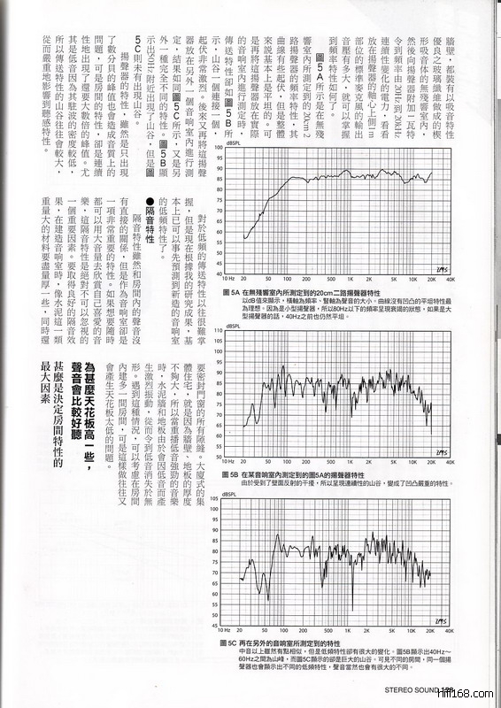

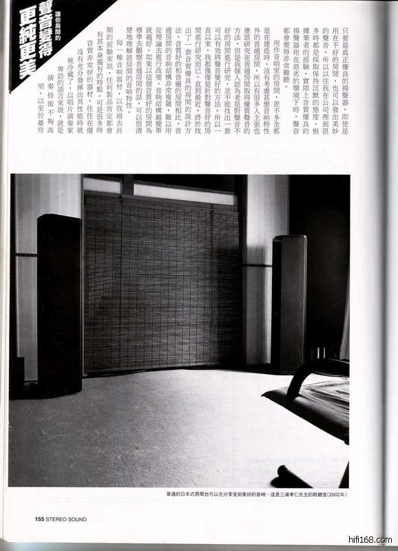

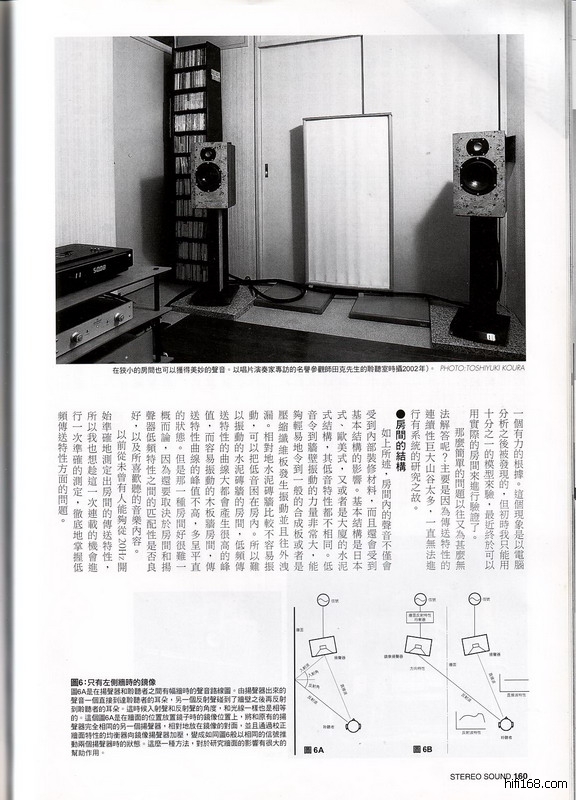

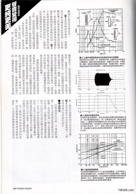

来了......
(, 下载次数:164)
(2008/1/26 17:17:35 上传)
(, 下载次数:133)
(, 下载次数:129)
(, 下载次数:132)
(, 下载次数:125)
(, 下载次数:125)
(, 下载次数:121)
(, 下载次数:115)
(, 下载次数:114)
