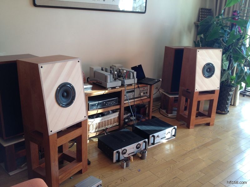

分体前级,机器70多斤。

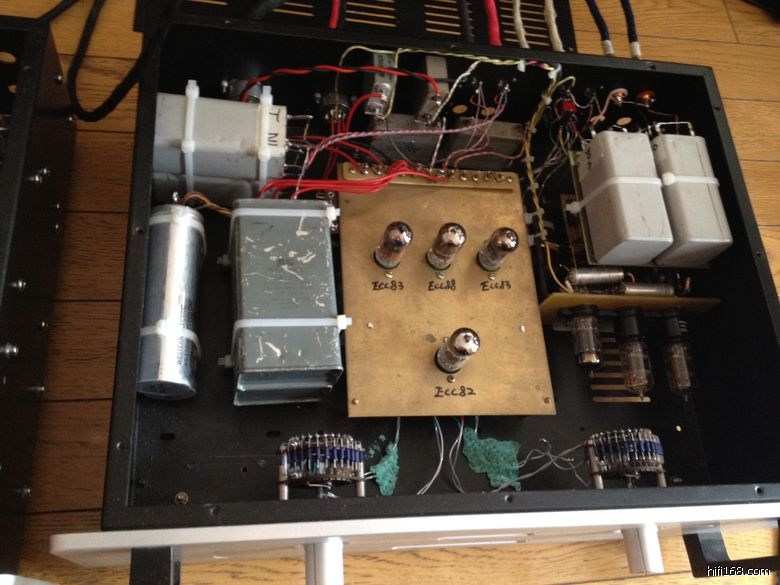

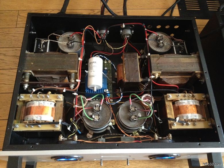

原来是四只小牛直流各点一只灯,现改为交流点灯。低噪稍稍大了一点,但可以接受。声音鲜活了很多。
上图

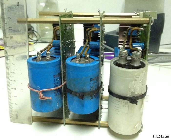

中间的带电路板蓝色小牛是给唱放灯丝的,直流供电。
唱放的升压牛和前级的输出牛为仿西电
卸下了三只小牛
后级:分体仿西电300B
音源:
丽特CD20
气悬浮黑胶
北极星旗舰解码+数字界面,用万隆方芯单晶银DIY了USB线,为数字界面单独配了供电

原帖由 xxlixx 于 2013-3-20 18:00:00 发表
像你这样做机,没交流声难啊
赐教一二?
原帖由 xxlixx 于 2013-3-22 12:18:00 发表
赐教真的不敢当啊!我所知道的会说一下。
其实您只要买台豪伏表回来,它可以说明好多问题给您,对您机内布局有好大帮助,另,不要以为分体就可以减少电流声,牛的质量也要把关,牛多放在一个箱内不是太好,加罩。
电容就不要用这些工业产品了,线要尽量贴着机箱走,外加铜管屏蔽也可,在一个机箱内,如果可行,分多几个仓
我所知道的就是这些,说错了请谅。
检查出底噪主要来自唱放。
