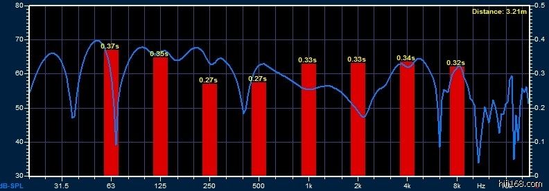

本人在没有专业设计指导的情况下做了一个视听室,房间长6.2米宽4.5米高2.8米,在侧墙上钉了5cm厚的木方后填充了玻璃纤维,表面用8mm的水泥板覆盖,顶部做了木格和吸音,后墙有6平方的中空玻璃窗(挂了后窗帘,也挂过厚毯子,挂毯子后高频暗),搞完装修后,用xtz的测试仪做了测试,40hz有30db的滚降,中频也下陷,整个频响曲线非常差,作过多次音箱摆位调整(音箱喇叭中线离后墙2米,离侧墙0.75米),仍然不理想,实际听感低频缺失,中频有陷落,衔接不顺滑,肯请各位老师指导
