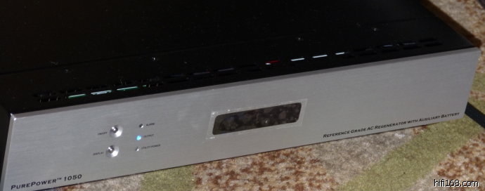

电源处理采用PurePower 1050 再生电源处理器 价格一万五千元左右。
(73.21 K)
