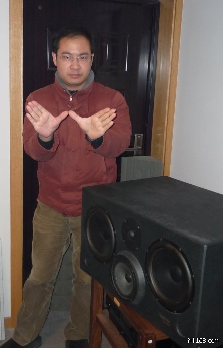

这对西湖BBSM-10是一对三分频中型录音室专用主监听音箱,采用了低音在前方的倒相式设计(见前方左右下角各一个倒相孔)。音箱采用一个1.25寸高音单元,一个6.5寸中音单元,两个十寸低音单元。频率响应为45—18000赫兹,(±3dB)
驱动功率为360瓦(长时间)。115瓦(短时间)(IEC标准)。灵敏度高达94dB(@1m/2.83V),分频点频率为600Hz/4kHz,阻抗为4欧姆,尺寸为406(高)x762(宽)x546(深)mm,重量高达136斤一个,需要两个人进行搬运!
