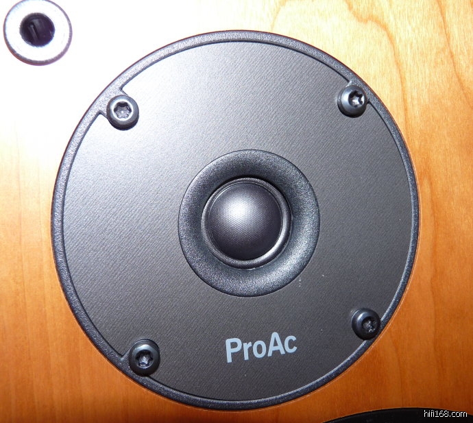

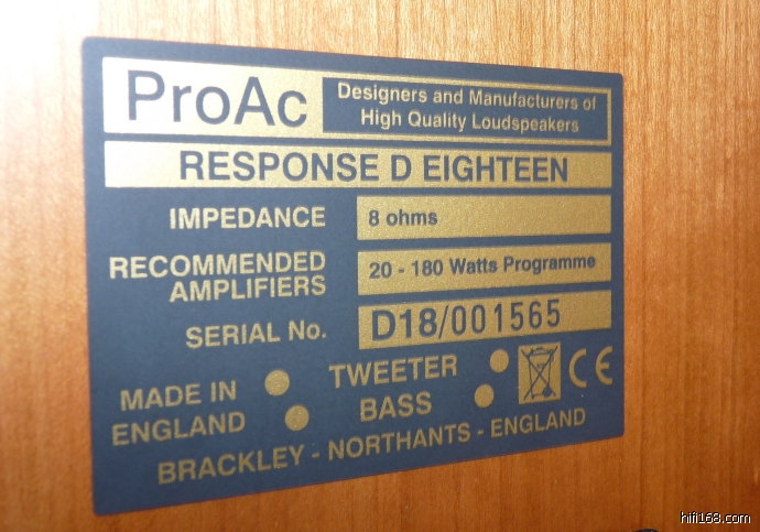

D18喇 叭的阻抗8欧姆,推荐放大器功率20-180瓦,频响范围30-30千赫兹,灵敏度88db,采用6.5寸中低音单元与0.75英寸高音,重量25公斤。 作为紧凑型的小型落地箱,D18为了得到更深的低音下潜,采用了迷宫传输线式的低频反射,低音的开孔在音箱底部,借助长距离的声音反射达到加强低音下潜的 效果,此类音箱往往低音比较难控制,控制不好就会使得低音模糊与臃肿,需要小心应对。

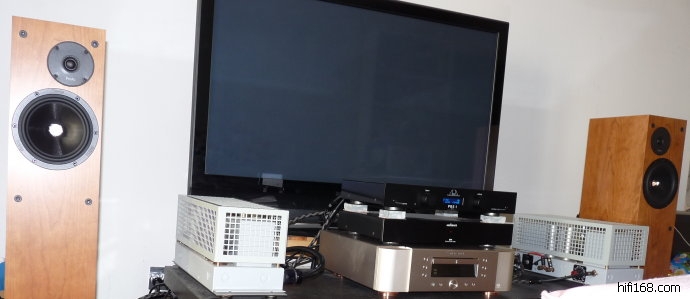

Proac 的说明书里建议玩家将D18设置成倾斜角度往内对着听者投射声音。但是,实际上,并不是一成不变的,我就喜欢稍稍内坳角度,而非如说明书中说的直接对准皇帝位。这点大家可以根据自己的家居环境的实际情况进行调整。总之,需要悉心进行位置的调整,前后左右的距离会很大程度上影响喇叭的声音,比换线,换道具来 得更明显。
D18 的标榜功率为20到180瓦,并不意味着不能用超过180瓦的功放驱动他,这点玩任何喇叭都是一样。 1000瓦的功放驱动PROAC完全不会损坏他,只要你不是把音量开到疯狂到你的耳朵都聋掉的境界,喇叭会安然无恙。但是,PROAC是一个非常吃电子管 的喇叭,用适中功率的高品质电子管功放驱动他反而会有四两拨千斤的妙处。天朗的同轴喇叭,在驱动方面,也有异曲同工之妙。
D18的 三频呈现出从高到低由细变粗的金字塔姿态。其分析力足够让前端的变化显现出来,需要其中性,就给其中性的前端,需要其温暖,就给他温暖的前端,这点显示出 D18作为高级喇叭的优势所在,绝对不会把所有前端都放出一个味儿。我觉得,D18已经可以胜任绝大部分音乐。尤其擅长弦乐与人声。他以鲜美的高频,清晰而饱满的中频,加上能量充沛的低音,诠释自然的音乐。我用300B单端胆机驱动他已经觉得很满足,我的朋友以大功率胆机驱动D18一样有着一听就觉得好听 而且素质不俗的感觉。可以说,在2万人民币价位,D18是外观大方,驱动成本不高,声音美妙的可以安心享受音乐的一对好喇叭。
