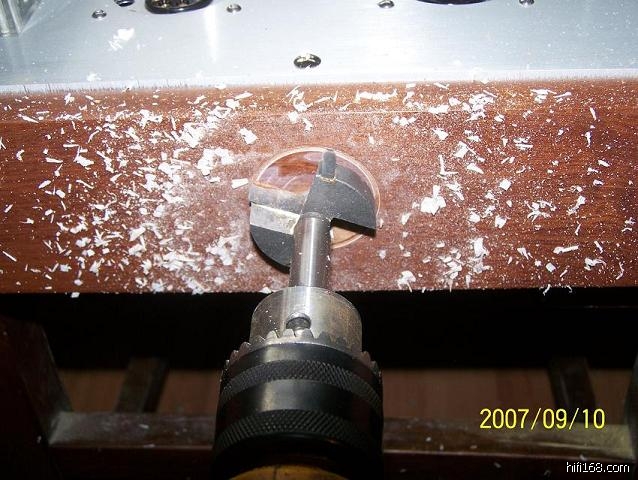

回复: 动口,动笔,还要能动手,做一个全能发烧友!
原帖由 sprs 于 2007-10-16 17:53:00 发表
原帖由 ywz.wh 于 2007-10-16 17:35:00 发表
别老掂记着日本的黑金刚、红宝石,好电容还有很多呐!
这个电容和SP是不是有亲戚关系?
另外你一楼开大孔的工具叫什么?如果去五金店买......
也是美国电容,开大孔的工具叫扩孔器,不过分为两种,一种是为金属板扩孔的,另一种是为木材扩孔的(如图所示),这两种扩孔器各种直径在五金店都有卖的。
