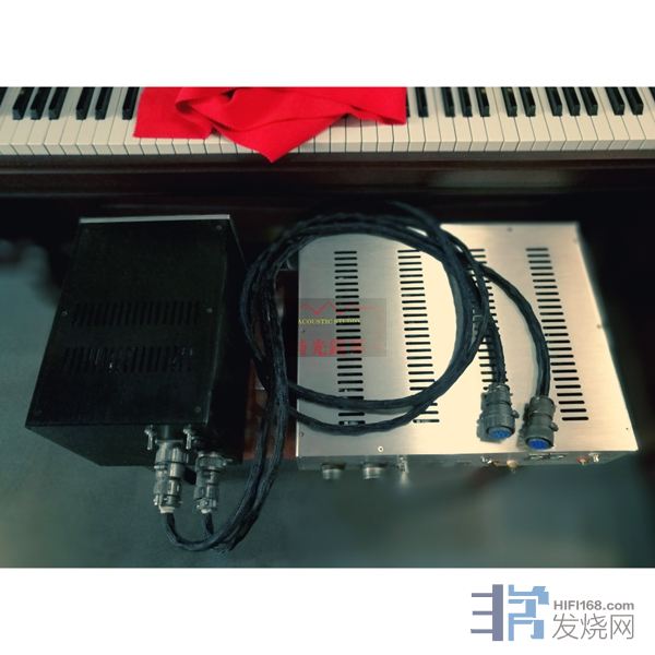

自2013年底筹划模拟音频系统构建,2014年开始系统与组件的设计、制作、测试与校准、定版。
电路的设计及实验、测试;音频变压器绕制;线路板的制作;元件管子都是备好筛选配对的了。
箱体改进实验、电学测试及声负载调谐,改版了五对工程箱后校准定版;专用脚架及配套线材的设计、制作。
1、分体电源、电子管整流、电子管稳压、全平衡、无负反馈,二分体电子管唱头放大器。
56000倍放大、增益94db、动态指标优于85db、信噪比85db。
2、分体电源、全平衡、无负反馈、甲类二分体前级放大器。
3、分体电源、全平衡、无负反馈、五分体845电子管功率放大器。
(全套系统共九台,共20只音频变压器全部手工绕制完成)
4、5吋音箱及配套设计的脚架;10吋音箱及配套设计的脚架。
5、全套配套设计的音频线材。
至今,第五年
完整的全平衡、无负反馈、甲类放大模拟音频系统设计、制作、构建完成。
最后编辑时光车间 最后编辑于 2018-05-23 12:12:53

这是一台“庞大”的唱头放大器!
1、分体电源、电子管整流、电子管稳压,全平衡、甲类、无负反馈、电子管放大唱头放大器。
2、放大56000倍,放大增益94db。
3、信噪比及动态指标优于85db。
4、最大输出电平28dBu(约正弦20V有效值)。
5、线路放大部份增益12dB。
6、分离度大于100dB。
以上参数未接物理大地、电学实测。
7、RIAA误差小于0.15dB。
8、线路放大频响优于20Hz-50kHz+/-0.5dB,不计权等效输入噪声小于-120dBu。
9、内置升压牛、输出牛,唱放输出牛输出平趟度10hz~100Khz/-1db。
这是一套音频出版级别的唱头放大器,设计制作的目的就是尽量接近唱片录音中乐器原音的完整信息量。
简单的表述:
在无物理大地接地环境下,使用0.2mV的唱头,不考虑唱针摩擦噪声,可以获得85dB以上的不计权的信噪比和动态范围。
信噪比已接近早期CD唱片的信噪比和动态范围指标。
或者是说,LP所记录的信息,不会受到唱放底噪的影响。
亦可以说,基本最大限度地展现出唱片的原貌。
最后编辑时光车间 最后编辑于 2018-05-23 12:13:55
2014年着手系统构建的设计、制作。
在此之前,音频电学的专研已经结累了二十个年头。
其中有十七年时间专研音频牛的设计与制作。
为了精准的对比测试与专研,“田中精机”全自动编程绕牛机已经使用了十五年。
最终能达到系统所需要的音频特性的音频变压器,还得是手工绕制完成。
故事很长……慢慢聊。

这台超高放大倍数的电子管唱头放大器,电路架构不同于现今任何一台传统MC唱放。
整个线路的设计、数模建制及计算试验、有功实验,花了十年时间。
直到前年符合其音频特性的升压音频牛完成,才组装成品。
成品使用至今已二年,每天平均连续工作八小时以上,状况稳定。
本地、省外、国外的发烧友、听友,陆续到昆明听过这台唱放的声音表达。
今天起,这台唱放将作终版校准,估计有二个月时间听不到它的声音。
还好,前段时间转录过几个唱片片断,听个JAZZ,冲杯咖灰!
