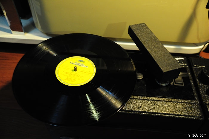

把唱片放上。
然后把吸嘴轻轻放到唱片上。这个吸嘴有两个作用,一是向唱片上喷洗碟水,然后再吸干净。

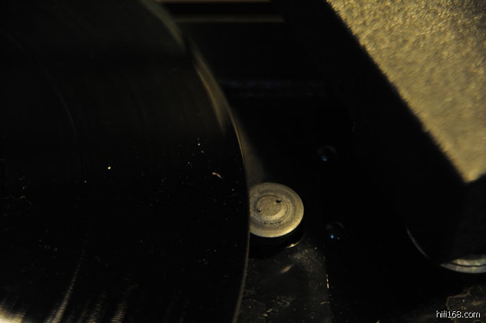

就是靠这个唱片边缘下面的小惰轮带动唱片转动的。这里就有问题了,这台机器不能洗十寸唱片,只能洗十二寸的大唱片。
