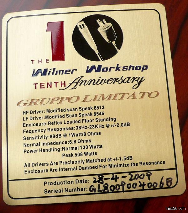

先上个大家很关注的 铭牌图
这个图是设计稿,6天后欧阳就做出来啦,应该是很漂亮的,我有信心......

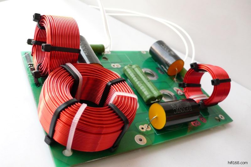

分频器
分频器数据有屏蔽过,见谅...
电感是1.0mm直径&0.8mm直径的进口红铜,自行绕制,保证品质来又减低成本...
标牌的成品,纯铜腐蚀雕刻,一贯的高品质,高档次...

先上个大家很关注的 铭牌图
88db的灵敏度还是挺高的。同样8313+854
88DB 其实很多单元都能达到的,不过这个低音单元的低频段阻尼线不是一般单元一样的顺,中频段的阻尼还是很不错的,因此大家会在不少箱子看到这个单元被世界名箱子使用来做中音单元(负责低音的高频段和中音的高频段之间的频率)。观察大情人第二代,使用了两个这样的单元,其中一个做背负低音单元其目的是增大箱子的低音单元Q值,使得低频频段有更加良好的线性,功放驱动出来的低频有更加好的质感,但是也增加了驱动的难度。如需要更大的低频下潜可以设计成皇冠的那个双低音导向落地箱子. 这时箱子更加好推点,其实很多时候单元低频的阻尼线决定箱子是否好推,看测量的灵敏度不能100%反映箱子能推。因此说我们现在的箱子需要的驱动力也是有要求的,不过威马功放已经是ok了..
另外高音单元那个小号角不是俺们搞的,原来就有,谢谢残剑大侠的肯定

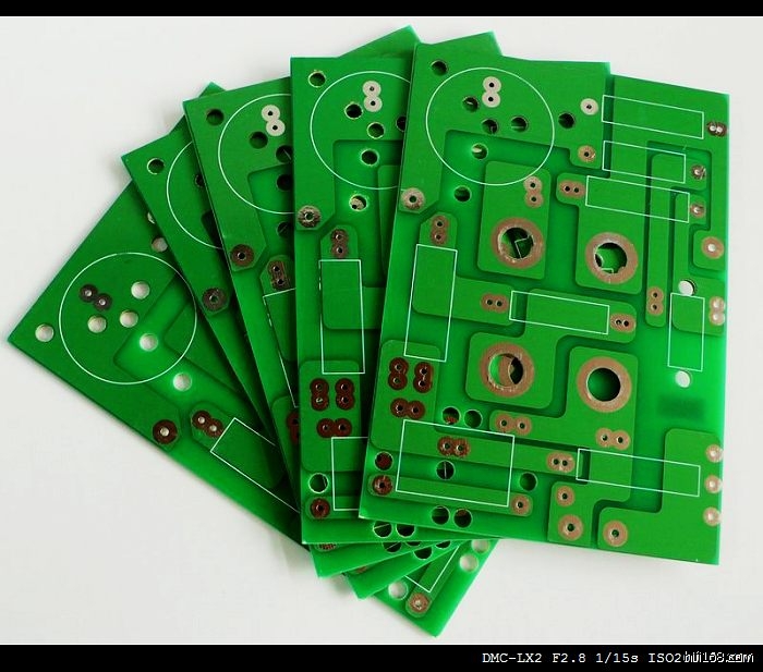

正式版的分频器
双面的线路板,双面2盎司的铜箔,双面喷锡镀银焊盘,不小心就把分频器线路板做成了纯甲功放了。
电感是英国红铜(非国产的那种),是团队自行绕制,该铜线直径是1.0mm~0.8mm ,他经常会出现在本团队的中高端线材上面作为声音基准材料,线材教音当然另有乾坤...... (不可以多说^_^)
电阻.....  是好东西,库存材料,一批收购,很划算滴....
那个电容..  威马大侠钦定要使用,曰:比索伦好声音。我去进货,小批量批价居然比我经常批发的索伦不便宜,原因明白了.....

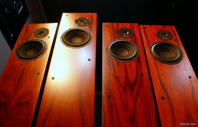

看看吧,4对箱子已经开始微调了。欧阳在紧张的工作中.......
他们都是同样的左声道箱子, 呵呵
注明:原木木皮都是世界唯一的木纹,这次做箱子都使用市场最贵的、最高级的大纹酸枝原木皮,花纹有不一样的,现在声明:没有任何人有资格现在选定箱子,不然这个就不公平了,10对箱子都会打包好,然后随机发货,定箱子朋友们不要来电话为难我了。
随便拍拍的照片....

分频器的基板....

原帖由 难得不糊涂 于 2009-4-24 6:02:00 发表
现在是非分明月产日,出产日期却是四月28日,这是为什么?
production date =生产日期
箱子我还没告诉阁下我已经生成完成,今天24日,我是预测一下28日完成?
写错了也不要紧,欧阳这次生产的标牌数量可以做N次类似的团购,不然标牌的成本怎么降下来呢?写错就扔,浪费点也无所谓啦。
谢谢阁下的关注....

原帖由 霍鲁斯上海 于 2009-4-28 18:18:00 发表
试听请联系:18901939339 王先生,地址:武夷路416弄2号楼503室
试听器材:剑桥640C,剑桥640A,威马10周年版功放及10周年纪念版功放
相机的白平衡 有问题, 箱子的颜色怎么差异那么大?
我改改照片,看看行不行, 哈哈
这样就好点吧....
