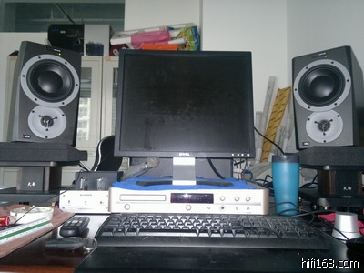

买了BM5A MKII 和 TC Electronic Level Pilot 音量旋钮;
又陆续购买了国产15cm的桌面音箱架,国产高强海棉音箱垫;
在音箱架下,垫上Nordost Quasar Points 避震脚替代了原脚钉;
音箱距耳1米,倒置,上倾4度,内旋8度,使高音喇叭对准耳朵位置;
音源是自用淘汰下来的马兰士CD19a。

线材,基本是以前ebay过来的廉价鬼子货,算废物利用
由于cd19a没有xlr平衡输出,
用了两根Chord ChameleonPlus RCA 接 EC的RCA-XLR转换头 再接TC的音量旋钮 之后接Wireworld Silver Eclipse 5.2 XLR 到音箱.
购买的三条merlin英标电源线、排插、墙插还没到.

Nordost Quasar Points 避震脚,海棉音箱垫子也是这个作用;
桌面共振可以尽量克服,但桌面反射,就难了;
只好尽量声音直达,音量再小一些了。

内倾增加确实有帮助;看来很多网上的监听室教程不可全信;谢谢!!
让我想起汽车音响改装时候,一般高音喇叭放A柱,内倾到朝向一表态上方偏后,再调延时、相位等来解决声场定位。

音箱倒置与上倾,是为了减少桌面的反射。
不知是不是正确的做法?

谢谢分享经验。
刚才又实验了水平与上倾放置,个人还是选择了上倾,感觉可能是喇叭没有直对耳朵,声音不扎耳,柔和一些。
Dynaudio Bm5a MKII 确实属于丹拿声学的入门系列,该系列相对其air系列确实是低档货;
但个人会本着知足常乐的心态,在恶劣的办公环境中,尽量发挥其潜力,多聆听音乐;
当然,本人所谓的聆听也是乱听。。。。
