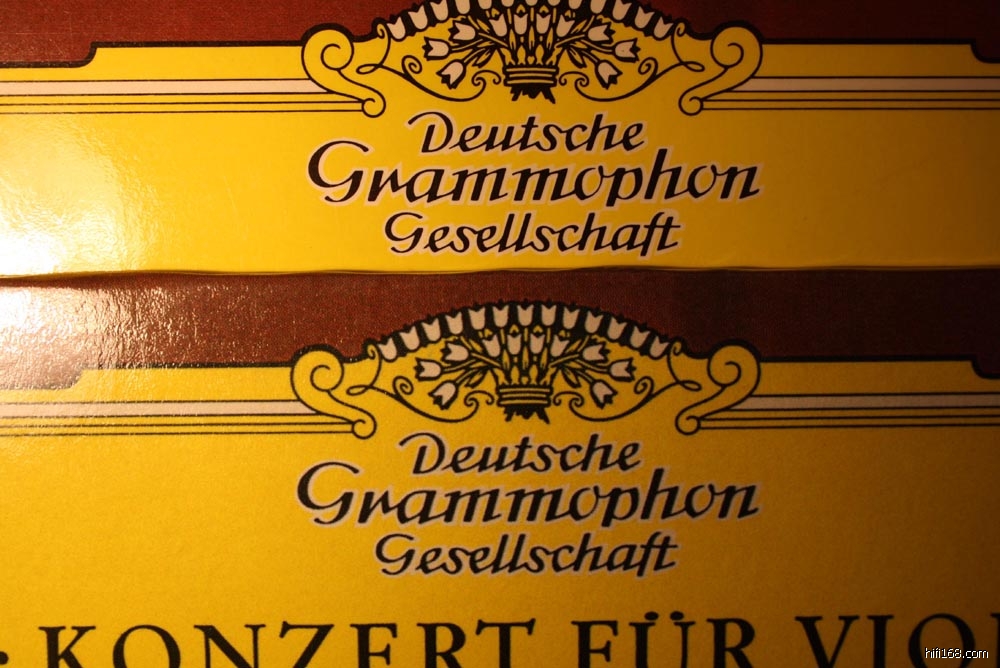

再看Thauer一张。封套捏在手里,感觉和普通DGG 60年代唱片不同。纸质更厚,但反而更软,重量当然也有轻微差异。找出Thauer同一张唱片,进行对比,细看正反面字体,印刷明显粗糙,字体粗,分辨率低。左侧的排版宽度相差将近1厘米。
找出DGG 60年代139编号的白版测试碟盘芯纸比较,见下图
Thauer这张纸质差,字体粗,分辨率低。盘芯纸纸张异常白,有许多明显的圆圈形纹路,真品非常平滑,自然轻微年代泛黄。

2. 印刷技术上,一定要拿来和当时的唱片比,最好是同一唱片公司的。Thauer这张的印刷和着墨,和同时代DGG的统一工艺,相差太大。

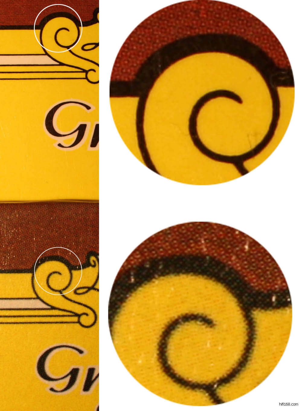

再看Thauer这张
上面为正版,下面为伪造。
取一区域
正版的黄色部分用的是专色印刷,颜色过渡平滑,没有印刷网点。
伪造的黄色部分用的是普通四色印刷,颜色过渡不平滑,有四色印刷网点。
所有DG的黄标正版用的都是专色印刷,手头有DGG大花或者小花唱片的朋友可以对照一下。用放大镜看不出蜂窝状的点。
诸位手里有近年复刻DG的话,也可以看一下,是不是“投入高成本”了。
