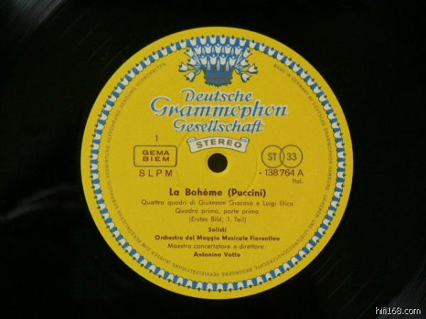

1.当然是著名的大荷花,可不知大家有没有注意,同样的是大荷花,却有很多细节的不同
首先,从印刷字样可以把大荷花分为2种,这个在很多帖子中都有讲过,在一点钟的位置,如果是Alle Hersteller那就证明是较早的大荷花,如果是Made in Germany,那就是后来的了。
1.1大家请看这些编号 (16 xxx,17xxx 的都为10寸盘)根据我的理解是LP和LPE两个系列,最后的M是12寸唱片的意思
16 xxx LP系列 (50年代)找不到更好的图了。。。
17 xxx LPE系列 (其中还是有不同,请看33的标志,一个为倒三角,另一个是矩形,此外还有其他版本,其中区别,还没搞清)
18 xxx LPM系列  (大约60年代) ( 还有一个DGM 18 的编号不知道什么意思,望指教)
这个样式又有不同,不解  请看一点钟位置 ALLE RECHTE。。。
19 xxx LPEM系列  (大约60年代)  不同样式暂不罗列了
以上部分全部为MONO,后来出了立体声,就在原来的编号前加了S,数字变为13x,也开始出现红头的标志(个人理解)时间大概在50年代末60年代初
就是SLPEM 136 系列,SLPM138 系列SLPM 139 系列(之前有135系列)。33的标志也变成了两个圈。个人理解,136,138中有早期大荷花,也有后期大荷花;而139中已经改为后期大荷花

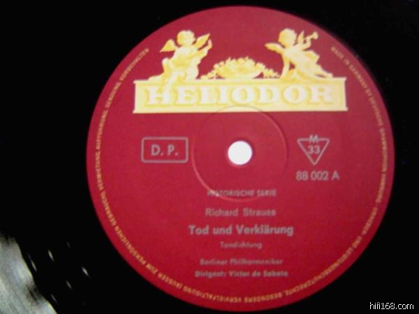

最后是DG的副牌HELIODOR (引用台湾一个黑胶收藏者的话 :當年在香港歌德學院圖書館淘檢得數目不少的 LP, 許多都是 DGG 原版, 与及它以 Heliodor 牌子再版的 LP , 後者令我驚為天人, 因為許多聲樂 items , 都是我尋覓良久的好寶貝! : )) 只是想说明,这家公司还是很有实力的,尤其是早期
1.MONO版
还有一图没办法了,大家看http://picasaweb.google.com/beethofeng/Label#5338748546652073458
2.立体声
http://picasaweb.google.com/beethofeng/Label#5338748554632422786
3.带着DG的荷花标,立体声(怀疑也是后期让DG收购)
